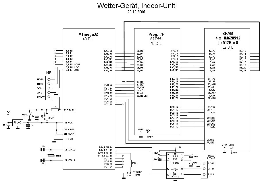

Moin,
ich suche einen SRAM mit Byteweisem Zugriff und möglichst wenigen
benötigten Pins.
Idee (für 64K RAM):
8 Pins für Adresse/Daten, Adresse ist 2 Byte lang, umschaltbar mit:
1 Pin Adresse high/lowbyte
1 Pin ALE (Adresse oder Daten)
1 Pin RD (Read enable)
1 Pin WD (Write enable)
Gibt es einen solchen SRAM-Baustein? Oder muß sich da einen Baustein
nehmen und eine Logik drumherumbauen, die das obige Muster
unterstützt?
Wie sieht es mit der Geschwindigkeit aus? Könnte ich bei 6MHz jeden
Takt den entsprechenden Pin ändern, oder müßten Waitstates rein?
Ideal wäre DIP (einfacher zu löten für mich Grobmotoriker^^) aber SOIC
wär auch OK.
Bei der Forensuche habe ich leider nichts gefunden, was meinen
Anforderungen wirklich entspricht.
Vielen Dank im Voraus.
Bodo

Das geht so, wie Du das schreibst. Ein 8-Bit-Latch (HC573) für die
Adressen brauchst Du auf jeden Fall. Wenn Du alte Level2-Cache-SRams
von 486er oder alten P1-Motherboards schlachtest, hast Du ´ne große
Chance, das zu bekommen, was Du suchst. Waitstates brauchst Du dann
nicht, da die Teile sehr schnell sind.

Nimm einen ATMega162 + 74HC573, dann kannste den SRAM direkt reinmappen
wie im Datenblatt angegeben. Ist dann nur einen Zyklus langsamer, als
der interne SRAM.

Ja so gehts auch - schenller und eleganter. Aber dann werden noch 9
weitere ports benötigt um auf die 16Mbit zu kommen. Die brauche ich
aber noch für weitere funktionen. Hast du dafür auch no ne Idee ?

Man könnte noch einen 2. 74HC573 nehmen, und ein extra Pin, um die
High-Adresse zu speichern.
Du must dann den externen RAM abschalten, die High-Adresse ausgeben und
latchen, dann den externen RAM wieder enablen und kannst dann in
Häppchen von 256 Byte drauf zugreifen. Das sind dann 12 Pins (AD0..7,
/WR, /RD, ALE, Latch-high).
Wenn man oft auf mehrere Bytes hintereinander zugreifen muß, ist das
immer noch ordentlich schnell.
Mit nur 2 Pins gehts seriell, dauert natürlich länger. Hängt eben ganz
davon ab, wie oft Du zugreifen mußt:
http://home.tiscali.de/peterd/appl/hard/sram/sram.htm
Peter

Hallo Manfred,
ich bin bei einigen Pins am überlegen, was die genau machen sollen.
Kannst Du wohl den Code des 82C55 bitte noch posten? Dann sollten
eigentlich alle Fragen, die ich gerade habe, beantwortet sein.
