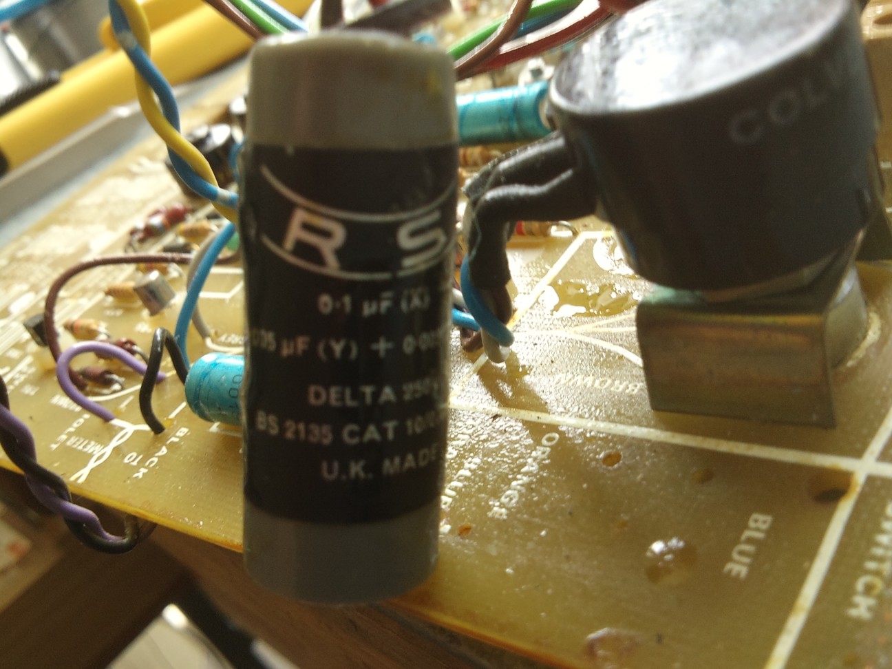

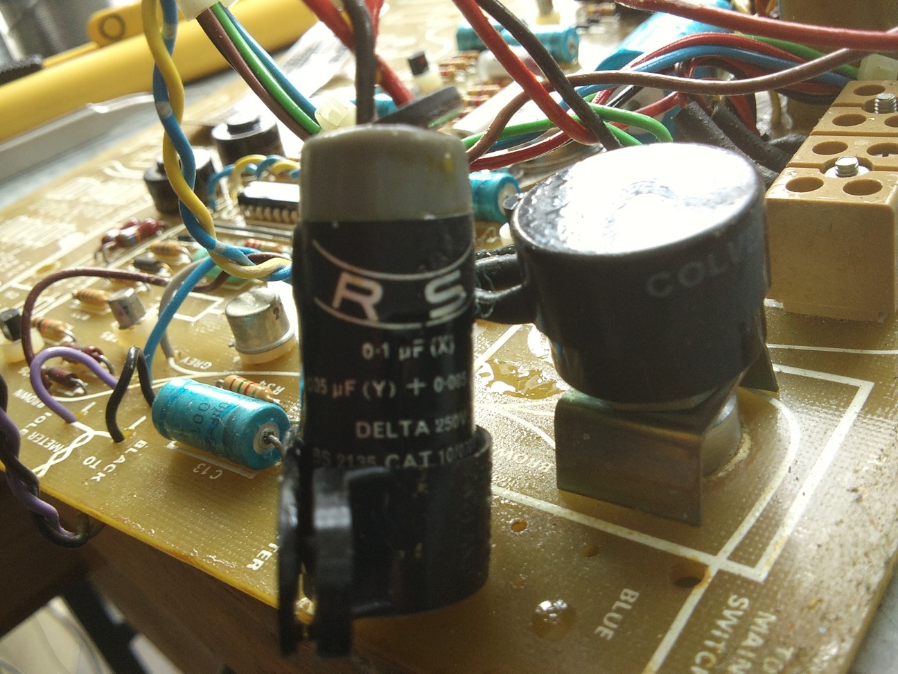

Hallo liebe Gemeinde,
ich habe hier ein aelteres Geraet, ein Durchlussmessgeraet. Auf dessen
Platine ist ein ausgelaufener Entstoerkondensator. Ich frage mich nun,
ob dieser Kondi PCB-verseucht ist. Das Baujahr des Geraetes kenne ich
nicht, dem Style nach koennte es aber von 1980 oder davor sein (eher
davor), es faellt also vermutlich in das kritische Zeitfenster. Das
Geraet, sowie fast saemtliche Bauteile sind "UK made", auch der
Kondensator.
Der Kondensator traegt die Aufschrift "R S" in geschwungener Schrift,
siehe Photo. Dummerweise konnte ich keinen Hinweis auf einen
Kondensatorhersteller namens "R S" finden.
Kann mir jemand einen Hinweis liefern der mir weiterhilft ? Kennt jemand
diesen Hersteller "R S" ?
Ist der charakteristische fruchtige Geruch PCB-haltiger Kondensatoren
immer vorhanden, so dasz man sagen kann, dasz ein Kondi der nicht
fruchtig riecht PCB frei ist ?

Als Folienkondensator aus dieser Zeit ist PCB-Haltigkeit denkbar.
Ich würde NICHT daran herumriechen, damit "sauge" ich eventuell
vorhandene Biphenyle direkt in die Lunge.
Wenn  man dem Kondensator schon misstraut, wäre das genau das Falsche.
Selbstverständlich kann man einen Einzelkondensator, der PCB-verdächtig
ist, per Fachfirma zum entsprechenden Tarif entsorgen lassen.
Aber macht man das wirklich bei einem Einzelstück, bei dem die infrage
kommende PCB-Menge nur wenige Gramm beträgt?
