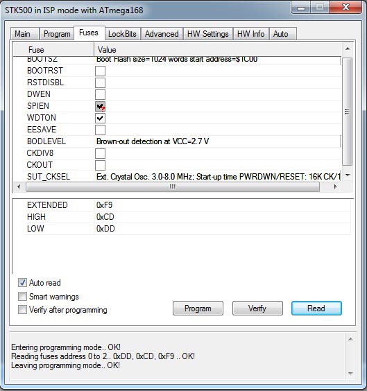

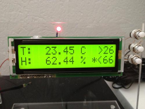

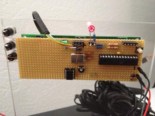

Vielleicht interessiert Euch das ja. Regelung der Temperatur und/oder der Luftfeuchte. Verwendet wird ein SHT15 und ein Atmega168. Die LED steht stellvertretend für einen Lüfter o.Ä. Es kann über 3 Tasten die Temp und/oder die Feuchte eingestellt werden. Ein EEprom speichert die Variablen bei Stromausfall. Ist allerdings noch nicht ganz fertig. Zwar funktioniert schon alles, aber ich möchte noch ein paar Verbesserungen im Programm vornehmen. Falls Interesse, kann ich das Prog hier uploaden. Ist in C geschrieben.
Stefan B. schrieb: > Falls Interesse, kann ich das Prog hier uploaden. Ist in C geschrieben Dafür gibt's ja die Codesammlung, wieso also nicht?
Das sieht recht gut aus, genau was ich brauche. Programm und eine Hardwareskizze wären gut....(für mich als ungeübten ;-)).
Hier mal der Code. Wie gesagt, ist nicht perfekt und ein bißchen durcheinander. Man kann da bestimmt noch ne Menge dran ändern. Funktionieren tut er so... Ne Hysterese könnte man auch noch z.B. einbauen. Ich habe mich für die 4-Tasten-Bedienung entschieden, da bei 2 gleichzeitig gedrückten Tasten der EEprom den Wert der aktuellen Variablen löscht...warum auch immer?!? Pläne kann ich leider keine Zeichnen, da ich kein Programm dafür hier habe und mich ehrlich gesagt noch nie damit beschäftigt habe....Sorry.... Aber der Atmega ist eine Standardbeschaltung mit einem 4MHZ-Quarz, der Sensor kann ein SHT75 oder SHT15 oder den etwas billigeren Typ SHT11 sein. In den H-Files kann man die Belegung des Controllers mit den Komponenten herauslesen. Wie man den Sensor verkabelt, findet man bei Sensirion. Gruss Stefan
