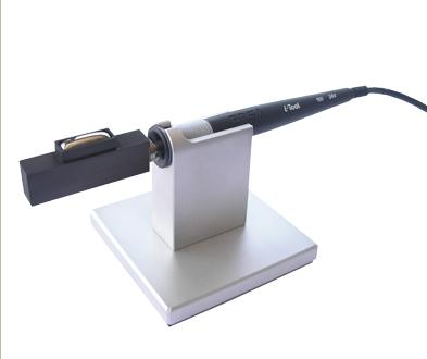

Hallo allerseits,
hier
http://www.beta-estore.com/rkde/order_product_details.html?wg=90&p=532
gibt einen Löttiegel auch zum vorverzinnen von Bauteilen oder Litzen.
Leider macht mich der Preis und die Notwendigkeit, dazu auch noch eine
teure Lötstation kaufen zu müssen, nicht gerade glücklich.
Ich habe jetzt überlegt, sowas selber zu bauen, aber wegen der hohen
Temperatur ist das nicht ganz einfach.
Aber vielleicht gibt es so ein Gerät, wo man einen kleinen Napf mit
geschmolzenem Lötzinn hat, auch woanders billig zu kaufen?
