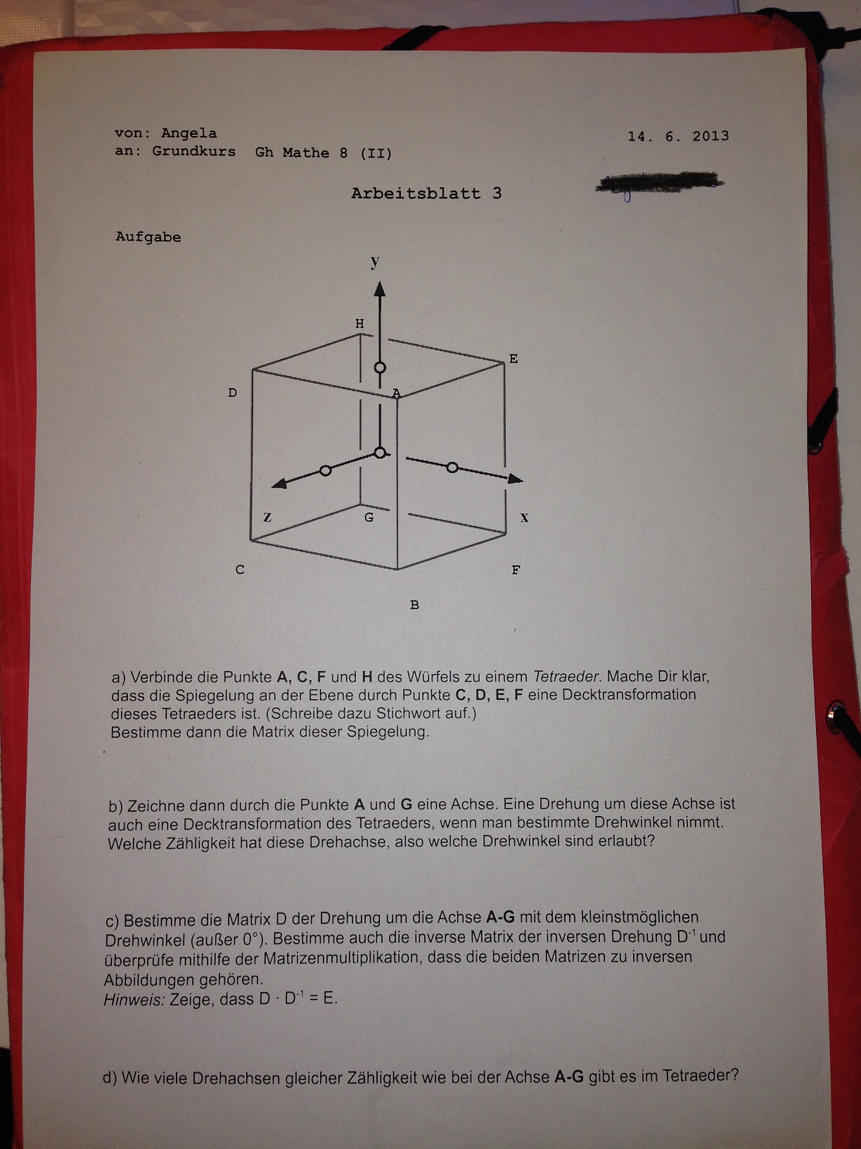

Hallo an alle,
ich bräcuhte dringend eure hilfen!! ich habe hier eine aufgabe(siehe
anhang) die ich leider nicht verstehe und dementsprechend nicht lösen
kann. wer schonmal damit erfahrungen gemacht hat, solllte bitte
lösungsmöglichkeiten vorschlagen...
danke und gruss
darko

OP #3218497
es ist in nrw :)
ehrlich gesagt ist die aufgabe von dem sohn meiner nachbarn..er bat mich
auch drum es mir anzugucken, jedoch habe ich selbst wirklich nichts
verstanden..
den tetraeder im würfel kann man ja problemlos zeichnen, weiss aber
nicht wie ich die weiteren schritte ausführen soll...
#3218514
el pistolero schrieb:
> es ist in nrw :)
> verstanden..
Das ist Matrixrechnung.
Der erste Punkt besteht daraus aus 4 Punkten (3 reichen schon), die
Gleichung der Ebene zu bestimmen. Im Prinzip wählt man einen Punkt als
den Ursprung der Matrix, spannt Vektoren von diesem Punkt ausgehend zu
seinen Nachbarn, normiert die (orthogonal sind sie durch die
Konstruktion im Würfel) und hat damit 2 Richtungsvektoren der Matrix.
Das Kreuzprodukt der beiden ergibt dann den vollständigen Rotationsteil
der Matrix. Den ursprünglichen Punkt setzt man noch als Positionsvektor
in die Matrix ein.
Um die Spiegelung zu erhalten, dreht man dann die Z-Komponente der
Matrix um.
Beziehungsweise (da bin ich mir jetzt nicht ganz klar was gefragt ist),
müsste man eventuell
            -1
   M * S * M
ausrechnen, bzw.
    -1
   M   * S * M
(je nachdem, ob sie Zeilenmatrizen oder Spaltenmatrizen benutzen).
M ist die zuvor bestimmte Matrix, M hoch -1 deren Inverse und S ist eine
Spiegelmatrix, die die Z-Achse spiegelt.
(Getreu dem Motte: Wenn dir eine Operation in allgemeiner Lage im Raum
zu schwer ist, dann transformier die Situation in die Ursprungslage,
mach die Operation und transformier das Ergebnis zurück)
Der nächste Punkt ist anschaulich klar, wenn man sich die Rotationen
ansieht und in Gedanken durchspielt wie sich der Tetraeder dreht. Da
einer der Punkte des Tetraeders auf der Drehachse sitzt, bleiben nur 3
Punkte übrig. Da wir wissen, dass sich nach einer Drehung um alpha Grad
der Tetraeder wieder mit sich selbst zur Deckung bringt, kann daher der
Winkel nur 360/3 gleich 120° sein.
Die restlichen Aufgaben hab ich jetzt wieder vergessen und müsste
nochmal nachlesen, wie die Aufgabenstellung lautet. Sind mir jetzt
ehrlich gesagt nicht allzu schwer vorgekommen, wenn er in Vektor bzw.
Matrix algebra aufgepasst hat.
