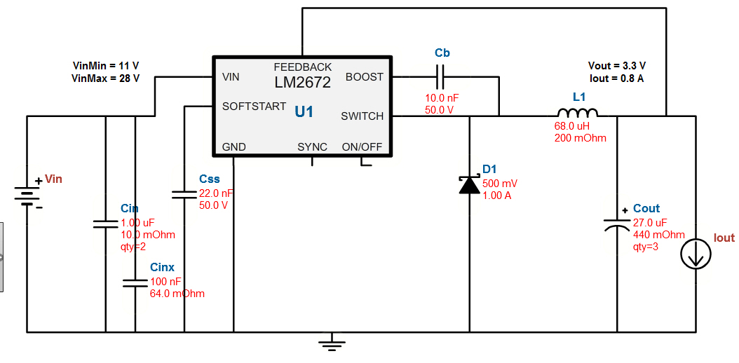

ich brauche ein paar Infos zu verwendbaren Komponenten für die
Beschaltung eines LM2672:
Daten aus dem Datenblatt:
Eingangskapazität: 22µF, 50V Tantalum, Sprague "199D Series"
    Das ist ein Tantal-Kondensator von Vishay. Kann man den auch ohne
weiteres durch einen Elko
(http://www.reichelt.de/ELKOS-SMD-Low-ESR-105-C/VF-22-100-K-F/3//index.html?ACTION=3&GROUPID=4001&ARTICLE=84747&SHOW=1&START=0&OFFSET=500&;)
ersetzen?
Das gleiche zur Ausgangskapazität. Datenblatt sagt 47µF, 25V "595D
Series".
    Kann ich auch hier den Tantal-Kondensator einfach durch einen Elko
ersetzen?
Schottky-Diode Ausgang-Masse: 3,3A, 50V, IR 30WQ05F
    Welche kann ich da von Reichelt nehmen?
Ausgangsinduktivität: 68µH Sumida #RCR110D-680L
    Kann ich diese verwenden?:
http://www.reichelt.de/Power-Induktivitaeten-SMD/L-PIS2408-47-/3//index.html?ACTION=3&GROUPID=3709&ARTICLE=73084&SHOW=1&START=0&OFFSET=500&;
Habe den Wert bereits angepasst. Man muss sich bei der Auslegung
scheinbar auf eine Eingangsspannung festlegen und dazu die Induktivität
wähle. So hat man natürlich nciht viel vom Weitbereichseingang. Oder ist
das nicht so kritisch?
Da ich Bauelemente meistens bei rs, Reichelt oder auch mal Conrad kaufe,
versuche ich den Regler so zu beschalten, dass ich die Teile dort
bekomme.

D.h. konkret hat das Tool benötigte 9µF berechnet, aber 3x27µF Parallel
gefordert, damit ESR niedrig wird.
Das ganze ist bei Cin dann auch so? Dort ist ja sogar noch ein Cinx
parallel zu den beiden Cin? Also drei parallel?
Sind solche Angaben mit qty=.... üblich und weiß man immer (unabhängig
von der Begründung), dass parallel gemeint ist?
Gast #3220329
Hi!
Bei DCDC Wandlern kannst Du im Prinzip beliebige Hertseller wählen.
Wichtig ist: ESR der Kondensatoren, Rippelstromfähigkeit.
Der Wandler hat im Datenblatt (ohne dieses konkret gelesen zu haben)
sicher einen Bereich des ESR angegeben, wo er stabil läuft. (Oft gibts
dafür auch ein Kompensationsnetzwerk, das sehe ich aber hier nicht).
Beachte auch, dass mit der Induktivität der Rippelstrom beeinflusst wird
(Niedriges L, hoher Strom). Das muß dein Kondensator (vorallem am
Ausgang) auch abkönnen!
Gast #3220360
> Natürlich muß auch die Spule den Ausgangsstrom + Rippelstrom/2 abkönnen!
Die Spule muss sogar mehr abkönnen,
denn beim Einschalten wird der Ausgangselko geladen, und dabei wird der
Strom nur durch eines begrenzt: Die Stromabschaltung des Schaltreglers,
beim LM2672 also schlechtestensfalls 2.2A.
Daher gibt es diese Schaltregler in abgestuften Versionen (0.5A, 1A, 3A,
5A) damit man keinen übertrieben grossen aussucht und deswegen teure
belastbare Bauteile braucht.
Auch im Kurzschlussfall fliessen schlechtestenfalls die 2.2A durch die
Spule, sie sollte es also aushalten. Allerdings muss sie dabei keine
gute Effizienz mehr haben, sie darf also schon ein Stück in Sättigung
gehen. Daher reicht meist eine Spule mit dem Nennstrom des REGLERS
(nicht dem üblichen Ausgangsstrom), also 1A. Ob die dann aber einen
Kurzschluss überlebt, sollte man noch ausprobieren.
Allerdings sollte bei 2.2A die Spule nicht so sehr in Sättigung gehen
daß sie quasi keine Induktuivität mehr hat und der Strom so schnell
steigt daß trotz erkanntem Überstrom der Chip mit dem Abschalten so
lange braucht, daß der Strom bis zur Beschädigung steigt. (so nach dem
Motto: 2.2A erkannt, 1us Reaktionszeit, uups, schon 3A und der
Transistor löst sich knapp vor dem Abschalten auf)

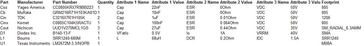

Gast #3220388
puuh, gar nicht so leicht mal eben eine passende Spannungsversorgung für
eine Schaltung auszulegen.....
Kann ich davon ausgehen, dass die oben gezeigte, und von ti generierte
Schaltung funktioniert, wenn ich Imax nicht überschreite, oder sogar
wesentlich unter Imax liege??
Mache ich etwas verkehrt, wenn ich es ganu so aufbaue? Teileliste im
Anhang. Schaltung im Post weiter oben.
Also Dauerstrom 0,4A oder weniger?
Ich würde dann versuchen, genau die Teile zu bekommen, die ti errechnet
hat.
Betrieben wird das ganze dann entweder über 24V DC aus einem
Industrie-Schaltschranknetzteil, oder 12V per Speckernetzteil.
