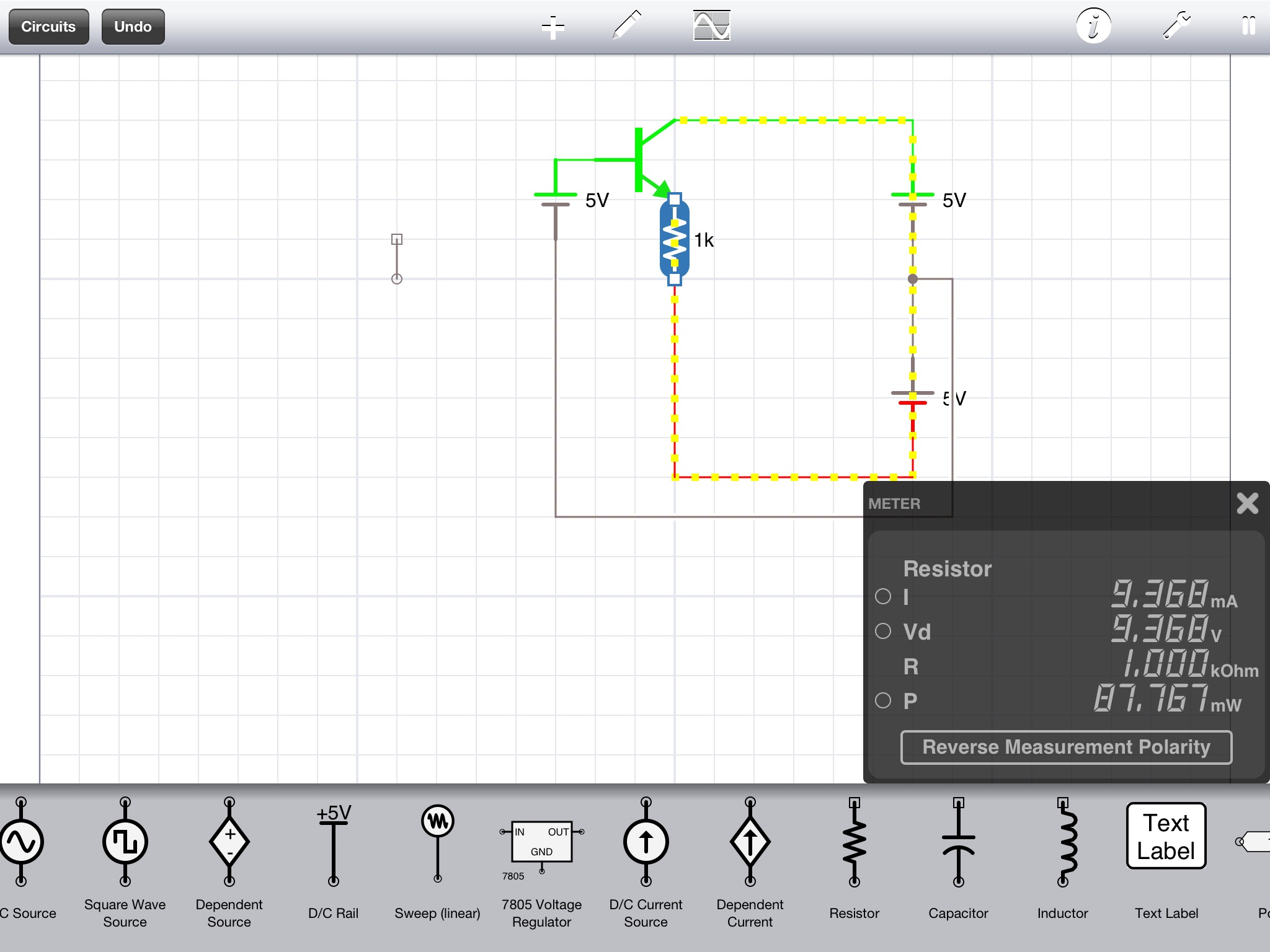

Wenn man eine symmetrische spannungsquelle hat, kann es doch passieren,
bei einer komplemäntärstufe, dass Strom von der symmetrischen
spannungsquelle, durch die signalquelle fließt das ist doch nicht gut
oder. Habe mal eine kollektorschaltung zu diesem fall.
Hier fließt doch eindeutig ein Strom von der symmetrischen über die
signalquelle bei OPVs isses dann ja genauso.
Gibt es nicht Geräte, denen dass Schadent??

Wenn ich eine symetrische spannungsquelle an ein kollektorschaltung zum
Beispiel anschließ, mit +-5V zum Beispiel dann addieren sich ja die
untere Spannungngsquelle und die Signalalquelle und der Ausgang führt
ca.10v
Meine frage. Fi t es Geräte, denen das schadet, dass ein Strom einer
anderen spannungsquelle durch sie fließt ?? Denn bei OPVs müsst das dann
ja exakt gleich sein.

Oder um es noch einfacher zu machen,
Ich möchte einen AVR Controller an einen OPV hängen. Dieser wird
symmetrisch betrieben +- 15V. Da die untere spannungsquelle jetzt ja mit
dem Controller in Reihe liegt. Habe ich ein wenig Bedenken, dass
eventuelle Ströme dieser Quelle den Controller zerstören.
Als einfaches Beispiel, habe ich oben die Kollektorschaltung auf dem
iPad simuliert. Denn dort sieht an gut, dass die beiden spannungsquellen
in Reihe zueinander stehen, und somit die ausgangsspannung  ~10v
beträgt..
Gast #3219436
Erste Lösung: Ist das wirklich nötig? Du könntest den OPV auch
asymmetrisch mit AVCC des Controllers betreiben. Es gibt auch
Over-The-Top-Opamps, die vertragen an den Eingängen Spannungen, die auch
außerhalb der Rails liegen. Damit wärst du auf der sicheren Seite.
Die zweite Lösung wäre ein berechtigter Angstwiderstand 10kΩ, der den
Strom in den AVR auf die -für die internen Schutzdioden- zulässigen
Werte begrenzt.
Die dritte Lösung ist wie die zweite, nur mit zusätzliche(r/n)
diskrete(r/n) Schutzdiode( /n) vor dem Analogeingang. Es würde auch mit
einer einzigen Zenerdiode funktionieren, die auf 5,1V bzw. 3,3V und
-0,6V begrenzt.
#3219449
Damit ein OP arbeiten kann, müssen alle Spannungen auf den gemeinsamen
Bezugspunkt (Masse) bezogen sein. Im Prinzip werden sie auf die Masse
addiert.
Wenn du ein Negatives Potential hast, liegt sie mit jeder Signalspannung
in Reihe. Diese Reihenschaltung ist allerdings nur indirekt.

Du hast da einen Knoten im Hirn. Der nichtinvertierende Eingang des OPV
liegt  beim invertierenden Verstärker fest auf GND = 0V = Bezugspunkt
der beiden Versorgungsspannungen. Und das vollkommen unabhängig von
Eingangs- und Ausgangsspannung.
> Wie bekommt man diese 0v hin?
> Am Ende des oberen rückkopplungswiderstands?.
Ein Schaltbild wäre irgendwie hilfreich. Was weiß ich denn, welchen
Widerstand du "oben" siehst?
Und ansonsten beziehen sich Spannungen immer auf einen Bezugspunkt, den
man relativ willkürlich festlegen kann. Aber wenn man von symmetrischer
Spannungsversorgung spricht, dann ist es normalerweise so, daß man die
beiden Spannungsquellen für die positive bzw. negative
Versorgungsspannung in der Mitte verbindet. Und diesen Punkt nennt man
dann GND. Auf diesen Punkt bezieht man alle Spannungen. Und mit diesem
Punkt verbindet man beim invertierenden Verstärker den
nichtinvertierenden Eingang des OPV.
Was du mit deinem AVR hast und wieso der in Reihe mit irgendwas liegen
soll, hast du immer noch nicht rüberbringen können.
