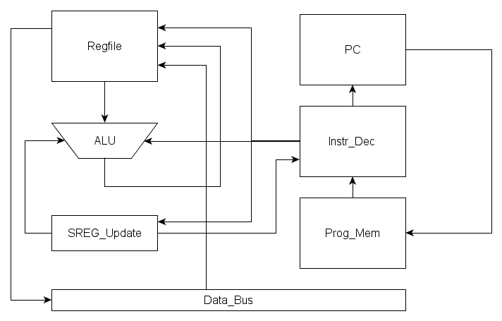

Ich bin schon lägner am Überlegen einen eigenen Processor in VHDL zu
schreiben.
Es soll ein 32 Bit Processor werden und einen sehr kleinen aber
effektiven Instruktion Set beinhalten.
Hierfür suche ich nun Ideen, was wäre eurer Meinung nach sinnvolle zu
implementierende Instruktions.
Hier meine bisherigen Auswahl:
ALU Operationen
addiere, subtrahiere, schiebe links, xor, and, or,
Sprungbefehle
Sprung, Call Befehl, Return Befehl, Branch if bit in SREG is set/cleared
Registermanipulation
Kopiere Register, Lade Register, speichere Register
eventuell noch Push und Pop
lassen sich eventuell einige Befehle hier einsparen oder sind wichtige
Vergessen ?
Gruß Tobias
von Nils S. (kruemeltee) Benutzerseite
Wie willst du IO machen? Memory-Mapped? Wenn nein, brauchst du noch IO
Befehle.
Du solltest mal ein paar Assemblerbeispiele durchgehen für andere CPUs,
für Anwendungsfälle, die du dir auf deinem Vorstellen kannst.
Dort dann schauen, was man einfacher machen könnte. Dementsprechend
überlegen, welche Befehle du brauchst, welche nicht.
von TM (Gast)
Genau Memory mapped
Mir fällt grad auf links schieben fällt weg dafür sollte rechts schieben
rein, da links schieben mit einer addition mit sich selbst realisiert
werden kann.

von TM (Gast)
Lothar Miller schrieb:
> Geht es bei Effizienz nur um die Anzahl der Befehle, oder um den
> Ressourcenbedarf der Implementierung? Im ersten Fall würde ich einen
> Barrelshifter zwingend vorschreiben. Denn nichts ist ineffizienter, als
> jeden Shift in zig einzelne Befehle aufzuteilen...
> Insgesamt solltest du dir aber schon vor dem Hardwaredesign Gedanken zur
> Toolchain für die SW-Entwicklung machen.
Es geht noch nicht um die Implementierung, dass wäre der nächste
schritt.
Es geht eher darum einen kleinen Instruction set zu finden, bei welchem
sagen wir mal mäßige Leistung rausspringt.
Es geht nicht um den kleinsten Instruction Set dieser wäre ja ein One
Instruction Set Computer.
Ich stelle demnäcst nochmal meine bisherige Auswahl an Befehlen hier
rein.
Tobias

von TM (Gast)
Ok, bei mir gehts nun als nächstes an den VHDL Code.
Folgende Befehle sollen implementiert werden:
- addiere
- subtrahiere
- schiebe rechts
- xor
- or
- and
- Sprung
- Call
- Return
- Verzweige wenn Bit in sreg gesetzt/gelöscht
- Lade vom Datenbus
- Speichere zum Datenbus
Im oberen Diagramm ist der geplante Aufbau des Prozessors sichtbar.
Gruß Tobias
von Karl Könner (Gast)
IMHO sollte ein Pfeil von der ALU zum Statusreg gehen und nicht vom
Instruction-decode.
MfG
von TM (Gast)
> vom
> Instruction-decode.
> MfG
Hast natürlich recht. Allerdings sollte die SREG funktionalität vom
Instruction decoder enabled und disabled werden können. Also sowohl ein
Pfeil von der Alu als auch vom instr_dec
von TM (Gast)

von TM (Gast)
Also es gibt was neues vom Projekt der aktuelle Stand findet sich nun in
einen Git Repository.
http://www.blog-tm.de/?p=80#comment-133
Der aktuelle Stand ist eine grobe implementierung, an der allerdings
noch einiges gemacht werden muss.
Und der Instruction set steht fest eine Instruction set summary lässt
sich im repository finden.
Der nächste Schritt ist nun einen Assembler zu schreiben, damit ich
effektiver implementieren und testen kann.
Das Assembler tool soll in Python geschrieben werden.
Tobias

von Sinus T. (micha_micha)
Welche Flags hast du denn nun implementiert und wie werden sie von den
Operationen beeinflusst? Dazu habe ich in deinem instruction set summary
nichts gefunden.
Micha
von TM (Gast)
> den
> nichts gefunden.
> Micha
Das hab ich ganz vergessen mit reinzunehmen da hast du natürlich Recht.
Ich merks mir mal und update dann die instruction set summary...
Allerdings steht das mit den SREGs auch noch nicht richtig fest und ist
eine Baustelle.
Momentan sind implementiert:
Ein zero, negative und carry Flag...
Dies ist aber nicht Final ein Interrupt Enable Flag wird es auf jeden
Fall noch geben.
Wenn du 2er-Komplement-Arithmetik machen willst, wäre ein Overflow-flag
nicht schlecht. Das lässt sich sonst nur ziemlich aufwändig mit den
vorhandenen Befehlen umgehen. D.h., du müsstest sonst nach jedem
Arithmetikbefehl explizit nachschauen ob sich das Vorzeichen geändert
hat oder nicht und ob das jeweils rechtens war
