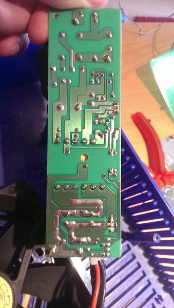

Ich habe ein kleines Problem: Ich habe einen Mini Kühlschrank, der
wahlweise mit 12V direkt oder über 230V versorgt werden kann.
Jetzt hat das 230V Netzteil jedoch eine kleine Macke: Wenn ich Spannung
auf das SNT gebe, gibt es ein leises "Ticken" im abstand von von ca
0.7s. Sobald ich dann den Kühlschrank einschalte, fängt das SNT hässlich
an zu quietschen. Der eingebaute Lüfter nimmt nur einen ruck und stoppt
dann wieder.
Wenn ich jetzt jedoch den Kühlschrank ca 40 mal ein und ausschalte...
beim 40 Mal läut das SNT dann ohne Probleme ! es Quietscht nicht und
liefert brav strom.
Aus und wieder Einschalten und das Problem ist wieder da.
Weis jemand, an was das liegen könnte ?
LG Manu
Das sind mit ziemlicher Sicherheit die Elkos. Typisches Problem bei SNT,
die ständig am Netz hängen.
Nimm mal einen Fön und mach die Platine warm! Wenn es dann zuverlässig
anläuft, sind es die Elkos.
Der Tipp klingt etwas komisch, lässt sich aber leicht erklären. Der ESR
sinkt mit steigender Temperatur enorm (liegt wohl an der chemischen
Reaktionsfähigkeit des Elektrolyt). Ein alter Elko hat bei
Raumtemperatur einen zu hohen ESR, wenn man ihn erwärmt sinkt der ESR
soweit, dass das Netzteil wieder anläuft.

Habe die Platine erwärmt, jedoch immer noch das selbe, außer dass sich
das Summer in der Tonlage geändert hat (tiefer).
Die Elkos werde ich heute nachmittag austauschen nachdem ich bei Conrad
war.
Im Anhang hab ich ein Soundfile hochgeladen, bei dem man das SNT hört.
Das Geräusch am Schluss gibt es, wenn ich den Stecker aus der Steckdose
ziehe..
LG Manu
a) Neue Elkos, nicht nur den kleinen auf der 230V Seite, sondern auch
die dickeren auf der anderen Seite.
b) Neues Netzteil. Ein 12V Schaltnetzteil ist ja nun nichts
aussergewöhnliches, Pollin hat manchmal günstige im Angebot.
Nimm nicht die billigsten Elkos. LowEsr 105°C kosten etwas mehr, halten
aber entsprechend länger.
Argh, ich lese CapXon, alles klar, die taugen einfach nichts.
