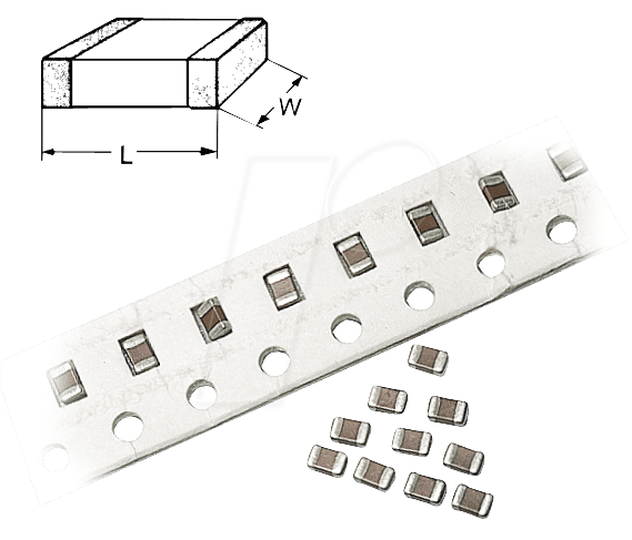

Hallo allerseits,
ich habe beim Überprüfen einer Schaltung einen 100 Ohm Widerstand
SMD-0805 gefunden der dauerhaft mit 65 mA beansprucht wird.
Das sind 0,4225 W, im Reichelt Katalog steht die Belastbarkeit zu
0,125W.
Der Widerstand ist also um den Faktor 3,38 überlastet.
Hat da jemand Erfahrung, welche Konsequenzen hat das?

Wenn der Hersteller eine Angabe macht, hat das meist einen guten Grund.
Du kannst aber durch Überlastung gern die Lebensdauer verkürzen oder
selbst testen wann er gleich raucht um Erfahrung zu sammeln.
Sinnvoller wäre die Leistung mehrfach aufzuteilen durch
Parallelschaltung.

Durch die Leistungsabgabe erzeugst du eine Temperaturüberhöhung
gegenüber der Umgebung (Pv*Rth, also Verlustleistung mal thermischem
Widerstand).
Der Baustein wird warm. Entscheidend ist die Temperatur im Inneren des
Bausteins. Da das Delta konstant ist, kann man bei Betrieb in der
Tiefkühltruhe stärker überlasten als bei Betrieb im Backofen.
Wenn die Termperatur im Inneren sich noch in gewissen Grenzen hält (bei
Halbleitern meist 150-175°C, bei Widerständen ggf. mehr), altern die
Teile zwar deutlich schneller, Stichwort Arrhenius, gehen aber nicht
sofort kaputt.
Bei deutlicher Überhitzung dagegen zerlegt sich das Bauteil direkt.
BTDT.

Ist natürlich Murks, zumal die 0,125W des Herstellers ja noch geschönt
sind: Große Lötpads, dicke Leiterbahnen, keine anderen Bauteile in der
Nähe und ungehinderte Konvektionskühlung. Auf einer normalen Platine
geht es anders zu...
Man sollte einem Widerstand nur rund 1/4 seiner Maximalleistung
abverlangen. In Präzisionsschaltungen nur rund 1/10 oder noch weniger.

War das ein Review einer neu entwickelten Schaltung?
Zum basteln auf dem Labortisch sind mal für ein paar Sekunden die
doppelte Leistung überhaupt kein Problem. Wenn die Schaltung länger als
ein paar Betriebsminuten laufen muss würde ich versuchen 2/3 der
spezifizierten Maximalleistung nicht überschreiten.  Bei Sachen die sehr
Präzise sein müssen eher 1/4 oder noch weniger.
Fakt ist, überlastete Widerstände laufen vom Wert her langsam weg,
wodurch mit etwas Pech die Verlustleistung weiter steigt Ein
Teufelskreis wurde. TV Kaiser sagen ;)
Widerstände im MELF Gehäuse gehen wenigstens definiert kaputt, normales
0805 Huhnerfutter ist dagegen Glücksspiel.

Woher weißt du das. Die Nennleistung gilt nur bei bestimmten Bedinungen
bezüglich Umgebungstemperatur, Luftzirkulation, Montagearte. Gerade
SMD-Bauteile werden oft über Kupferflächen auf der Platine gekühlt. Die
Belastbarkeit ist durch die Temperatur begrenzt, nicht durch die
Nennleistung.
