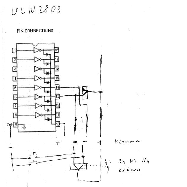

Gast #3220788
Danke für die schnellen Antworten.
Zur Verdeutlichung
Es sind 4 bipolar Relais angeschlossen ==> alle 8 Ausgänge sind benutzt.
Leider hat jedes Relais nur einen Kontakt und das ganze ist auf einer
Platine fest angeschlossen. Daher möchte ich 4 weitere Bipolar Relais
anschließen.
Die Relais sind richtig angeschlossen.
Ich habe auch bereits ein 2.IC "Huckepack" angebracht um dem
Ausgangstrom zu vergrößern, (beide Ausgange parallel gelegt und
verbunden - die Relais müssen direkt parallel angeschlossen werden, da
diese auch über Taster direkt gesteuert werden), hat nur bei einem
Ausgang geklappt, bei 2 weiteren schaltet dann nur das 2. Relais und bei
den anderen schaltet dann gar nichts.
Hab mal eine Skizze beigefügt.
Der obere Teil ist auf der Platine , der untere (Taster und 2. Relais)
ist außerhalb
Gruß Martin

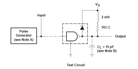

Moderator (Firma: Titel) Persönliche Seite #3220814
Martin schrieb:
> Du darfst Ub des ULN2803 nicht an Plus anschliessen,
Warum nicht? Da gehen schließlich die Freilaufdioden hin iund im DB ist
sogar eine Qualifizierungsschaltung dafür da...
Und weltweit laufen offenbar zigtausend Schaltung problemlos mit CD+ an
Vcc. die bildersuche bei Google spuckt da einiges aus...
> Hab ich auch so gemacht
Warum?
Gast #3220849
Eine Diode (von PIN 9 nach 10) ist auf der gekauften Platine schon
eingelötet.
Vielleicht sollte ich diese mal auslötet und PIN 10 auf Plus legen?
Außerdem kann ich mir nicht vorstellen, dass man jeden Ausgang mit 500mA
belasten kann. Bei einer gleichzeitigen Ansteurungen aller 8 Ausgänge
fliesen dann 4A durch den PIN9 ??
Gruß Martin

Gast #3220920
#3220937
Martin schrieb:
> Werde mal den Anschluss auf PLUS legen und schauen, was passiert.
Nach Deiner Schaltung oben ist der doch schon auf Plus. Oder ist in der
Schaltung noch was anderes unterschiedlich oder falsch verdrahtet?
Martin schrieb:
> warum es nicht mit 2 Relais funktioniert?
Woran siehst Du das? Hast Du auch mal die Spannungen an den Relaisspulen
gemessen?
Gruß Dietrich
Gast #3220956
Hallo Dietrich
sorry, hatte die Skizze schnell gemacht - ist natürlich falsch.
Wie MaWin (s.o.) geschrieben hat,ist PIN 10 bei meiner Platine nicht auf
plus, sondern über eine Diode auf Masse.
[hab leider nicht genau verstanden warum das so ist, werden morgen mal
den Anschluss auf Plus legen.]
Ob die Relais funktionieren kann man hören.
Relais 1 (auf der Platine) kick laut beim Umschalten und
an Relais 2 (extern) ist ein Messgerät (Ohm-Bereich) an den Kontakten
angeschlossen.
Gruß Martin

Gast #3221034
Hallo
die Relais auf der Platine funktionieren alle (einzeln angesteuert,
schalten auch). Bei den exteren Relais liegt je ein Anschluss der Spule
auf Plus.
Wenn man den anderen Anschluß "manuell" auf Masse legt, schalten diese
hörbar.
Sobald aber 2 Relais (eins auf der Platine, eins extern) parallel
liegen, schalten diese nicht mehr.
Gruß Martin
Gast #3222566
Hallo
 hab gestern die Z-Diode ausgelötet und PIN 10 auf plus gelegt:
Ergebnis: bei Ausgang 6 schalten beide Relais, bei 2 Ausgängen schaltet
nur das externe Relais, bei den restlichen Ausgängen schaltet nicht.
Werde jetzt neue Relais mit 2x Um kaufen und diese dann einbaunen,
sodass ich nur ein Relais ansteuere.
Vielen Dank für die Hilfe
Martin
