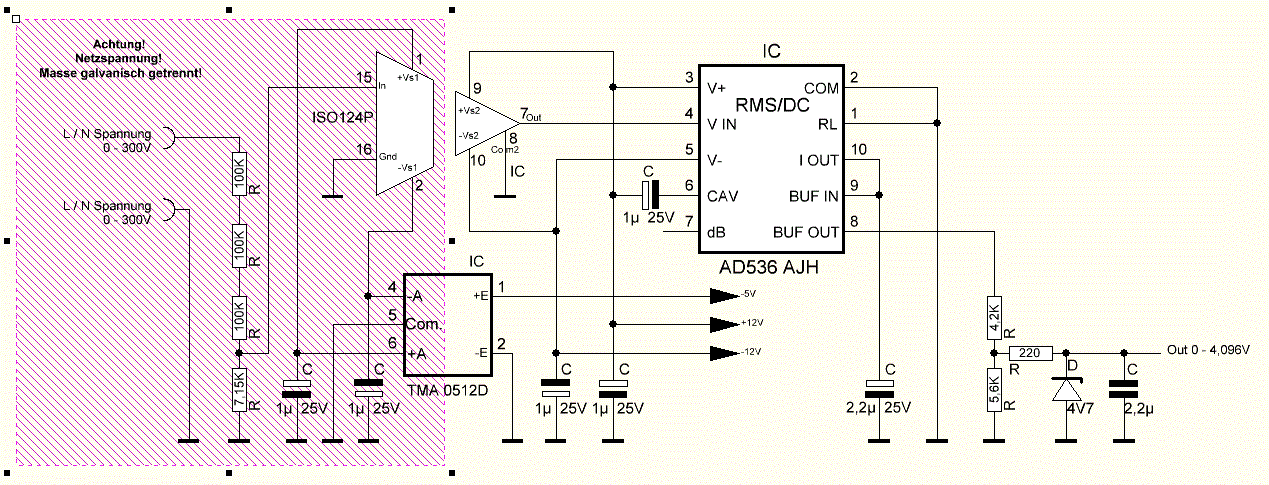

ich möchte gerne eine 230V Wechselspannung 50Hz mit einem AVR messen.
Genauigkeit -/+ 2V oder besser wäre wünschenswert.
Habe einen Aufbau mit Optokoppler 4N35 wie hier im Forum zu lessen
aufgebaut. Das Problem, die Werte am ADC sind sehr ungenau schwanken bei
gleichen Primärspannung um 30 Werte.
Gibt es denn genauere Lösungen mit Optokoppler oder andere Lösungen?
Galvanische Trennung wäre schon sehr gut :)
Evtl. würde auch ein Trafo in frage kommen, aber welche nimmt man da,
die Sekundärseitig die Primärspannung sehr gut wiedergeben?
Die Baugröße solch eines Trafos sollte auch sehr klein sein, da das
ganze vom Platz her sehr knapp bemessen ist. Optokoppler wäre da schon
besser.
Evtl. hat jemand da mehr Erfahrung damit. Wichtig ist mir die
Genauigkeit des ganzen.

Habe diese Schaltung aufgebaut.
von Otto (Gast)
Mit der Schaltung kannst du nur feststellen,  ob 230VAC vorhanden sind.
von Ich (Gast)
...und auch das nichtmal unbedingt weil einerseits die 470k etwas hoch
gewählt sind und andererseits hinten der Pullup-Widerstand fehlt...
von MaWin (Gast)
Völlig die falsche Schaltung, und die wurde sicherlich nicht als 230V
Messschaltung angepriesen. Wie kommst du bloss darauf daß die passen
könnte, das ist doch abstrus.
Besser als 1% ?
Dann brauchst du einen definiert belasteten Trafo hoher Qualität (darfst
also nicht den Trafo verwenden, der die Schaltung versorgt), wenn die
Messung galvanisch getrennt sein soll, und einen True-RMS Konverter,
wenn der uC diese Konvertierung nicht selber machen kann.
Für noch besser als 1% musst du dann direkt auf der 230V Seite messen
und den (digitalisierten) Messwert übertragen, das muss kein A/D-Wandler
sein, sondern kann ein U/F Wandler machen.
Professionelle Schaltungsentwickler sparen Kosten und machen sich das
Leben leicht in dem sie den uC direkt mit 230V verbinden, aber das kann
dir bei deinem Kenntnisstand nicht gelingen.

von Frank K. (fchk)
Schau mal hier:
http://www.microchip.com/wwwproducts/Devices.aspx?dDocName=en556794
Das ist ein Analog Frontend zum Messen von Strom & Spannung. Da kommt
ein SPI-Interface raus, das Du über Optokoppler oder Isolatorchips von
AD oder TI ankoppelst.
http://www.analog.com/en/interface-isolation/digital-isolators/products/index.html
Der AD-Wandler gibt Dir Momentanwerte von Strom und Spannung, und die
musst Du dann eben aufintegrieren, um Effektivwerte und Schein- und
Wirkleistung zu bekommen.
Analoge Signale über Optokoppler geht, ist aber teuer ->
Isolationsverstärker. Daher erst digitalisieren, dann erst über die
Isolationsbarriere heben.

von Mario (Gast)
Für alle die, wie ich, auf der Suche nach der Lösung des Problems auf
diesen Beitrag stoßen hier meine Lösung. Die Schaltung arbeitet linear
im Bereich von 0 bis 300 VAC und liefert mir am Ausgang 0 - 4,096 V
(angenähert). den "Rest" des genauen Abgleiches erledige ich mit Faktor.
Als Spannungsreferenz-IC für den AREF-Eingang des µC's habe ich den MAX
6241 (exakt 4,096V am Ausgang) genommen.
von Michael B. (laberkopp)
Mario schrieb:
> hier meine Lösung
ISO124 zu 16.50 EUR + AD536 zu 19.60 + TMA0512 zu 5.50,
hossa, schön daß es noch Millionäre gibt auf dieser Welt.
Hier meine Lösung:

von Mario (Gast)
@Michael Bertrandt:
Ok, ich bin KEIN Millionär (wäre es aber gern), ich habe NUR eine
"saubere Lösung" gesucht um Spannungen im Bereich von 0 bis 300 VAC zu
messen... Und um ordentlich und sauber Messwerte zu erfassen schaue ich
nicht primär auf den Geldbeutel...
Für mich ging es in erster Linie um eine exakte Messwerterfassung und
Bereitstellung der Spannungswerte zur weiteren Verarbeitung / Messung
mittels AVR...
