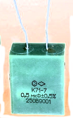

Hallo Experten.
ich habe ein paar vergossene Polystyrol Kondensatoren von 0.5 µF mit
0.5% Toleranz.
Die sind schon ziemlich alt. Wenn ich den Produktionscode richtig deute,
1990 hergestellt.
Laut allgemeiner Literatur sollen Polystyrol C's  eine geringe Alterung
haben, ich glaube, wenn Sie in einem großzügig vergossenen Becher
stecken, das dies eher die Alterung noch weiter verringert.
Meine Frage zielt darauf ab, mit welcher Toleranz ich rechnen sollte,
bei noch nie eingelöteten Kondensatoren.
Ich möchte damit meine Kapazitätsmessgeräte testen.
Mein Bauchgefühl sagt, das sie auch nach mehr als 20 Jahren noch besser
als 2% sein dürften, oder?
0.010µF = 2%
Ein Messgerät sagt 0.467 µF, ein anderes sagt 0.540 µF
Alle Kondensatoren sind beim messen bis auf +- 1 Digit identisch.
Wenn ich in den technischen Daten der Messgeräte schaue, ist von 2%
Genauikeit +- 20 Digits die Rede, selbst damit wäre der angezeigte Wert
ja immer noch völlig daneben.
Die Frequenzabhängigkeit ist ja bei Polystyrol ja auch niedrig, deshalb
dürften doch auch die Unterschiede, egal mit welchem Messverfahren nicht
dermaßen daneben liegen, was meint ihr?
Hat jemand ein wirklich genaues Kapazitätsmessgerät im Zugriff und
könnte mir einen meiner Kondensatoren ausmessen?
Er kann ihn dann auch behalten :-)

OP (Firma: ☣ ⍵ ☣) Persönliche Seite #3221212
Kai Klaas schrieb:
>>Mit 0,2...1% Drift in 2 Jahren bei 40°C mußt du schon rechnen.
> Das bezog sich auf Caps für normale Anforderungen. Für erhöhte
> Anforderungen geht es genauer. Siemens gab 1984/85 für den B31521 eine
> Inkonstanz von <=0,2% in 100000h an. Mit etwas Glück liegt die Drift
> also unter der Herstellungstoleranz.
Es handelt sich um russische nach Militärstandard.
Also liege ich mit meinen 2% doch ziemlich richtig.
@Wolfgang: Ja, natürlich Bastler.
Wie du siehst weichen die beiden Messwerte extrem voneinander ab.
Ich könnte es mitteln und käme fast auf den richtigen Wert.
Hat denn niemand im Firmenlabor ein ziemlich genaues C-Messgerät und
nimmt mal so einen 0.5 von mir mit und informiert mich rein informell?
Ich bin in der Computerbranche beschäftigt, das einzige, was wir messen
sind Zugriffszeiten :-(

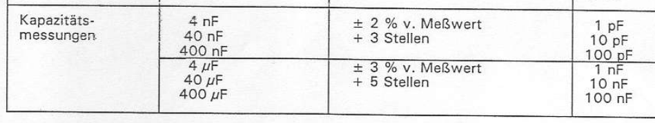

OP (Firma: ☣ ⍵ ☣) Persönliche Seite #3221392
MT schrieb:
aneben.
> 2% Genauigkeit von was? Vom angezeigtem Messwert oder vom
> Messbereichsendwert?
> Nehmen wir das günstigere an (Messwert), so ergibt sich (wahrer Wert =
> 0.5uF):
> C = 0.5uF +-2% +-20D = (0.5 +-0.01 +-0.02)uF = 0.53uF oder 0.47uF
> So weit daneben ist die Anzeige also nicht.
> Hat der C sogar wirklich -0.5%, "fehlen" für den unteren Wert nur 0.5nF.
Ist da nicht ein Kommafehler?
Hatte ich nicht exakt in Erinnerung: siehe Bild.
Also %3 v.M. + 5 Digit Bei dem einen der beiden Meßgeräte.
500nF - 3% -5D = 500nF - 15nF -5nF = 480nF max. Anzeige aber 467nF
Also eine Abweichung von ca. 3% anstatt von 0.5%
Hhm. Evtl. tatsächlich im Rahmen, obwohl 3% doch ziemlich viel wären.
Dazu kommt aber, dass mein Messgerät ebenfalls eine Alterung erfahren
hat.
Ist auch bestimmt >10 Jahre
Hilft evtl. nur ein produktionsfrischer engtolerierter Kondensator...
Gast #3221420
Den Kommafehler sehe ich nicht. Bei 500nF ergeben die -0.5% Toleranz des
C 2.5nF. Deine gemessenen 467 plus diese 2.5 sind nur 0.5 von den 470
entfernt.
Conclusion: die 3% rühren (evtl.) von dem Messgerät her, nicht vom C
(hoffentlich).
Da hilft nur (s.o.) anderes Equipment...
OP (Firma: ☣ ⍵ ☣) Persönliche Seite #3227095
Nachdem dankenswerterweise Dieter eine Vergleichsmessung gemacht hat,
bin ich ziemlich sicher, das mein Messgerät daneben liegt.
@:Wolfgang: Du scheinst Recht zu haben, einfach kein Alterungsbesändiger
Referenzkondensator verbaut.
Jetzt werde ich wohl einen 100nF Referenzkondensator benötigen.
Woher?
Ps: Messgerät ist Bestandteil eines Messplatzes 4100a von Peaktech.
