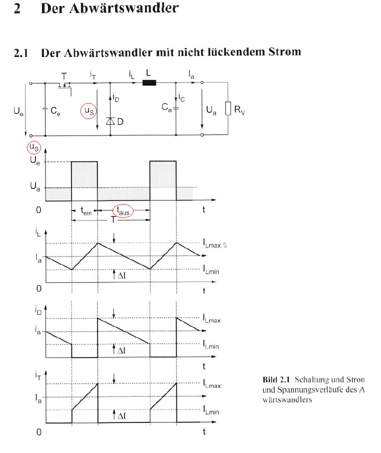

bin gerade dabei mich mit einem Abwärtswandler auseinanderzusetzen.
Im Buch vom Hr. Schlienz ist folgendes Bild zu finden.
Wieso ist während taus die Spannung Us = Ua?
Meiner Meinung nach müsste die doch null sein. (Alle Bauteile werden als
ideal betrachtet)

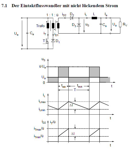

Beim Eintaktflusswandler macht er den selben Ansatz, scheint also doch
kein Fehler zu sein.

Gast #3221971
Ist sie nicht, die DICKE Linie liegt bei 0V.
Die grauen Rechtecke sollen nur verdeutlichen,
dass Ua so liegt, daß grau über Ua gleichross
ist wie grau unter Ua.
Gast #3221972
> ideal betrachtet)
Ich denke du missinterpretierst das Bild. Die schwarze Linie ist schon
auf 0V, wie von dir angenommen.
U_a und die grauen Flächen sind nur angegeben, um das Prinzip der
Spannungszeitfläche klar zu machen: Bei nichtlückendem Betrieb und
konstanter Last ist die graue Fläche im Einschaltzeitraum genauso groß
wie die graue Fläche während der Auszeit.
Gast #3221980
Floh schrieb:
>> ideal betrachtet)
@Floh
Danke Dir auch!
Ich habe es jetzt verstanden :)
