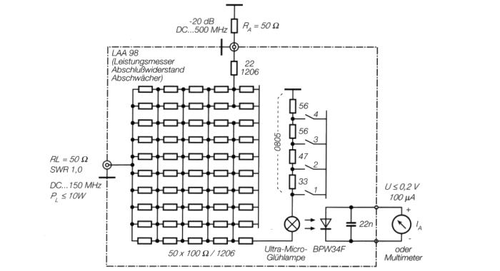

apropos "geschweißt"

von bastler (Gast)
Ein Lämpchen hat eine große Abhängigkeit seines Gleichstromwiderstandes
von der Glühtemperatur. Nicht zu vergessen ist auch das L des Fadens,
falls gewendelt.
Fettfleckmessung ist noch die beste Lösung, allerdings ist ein 50 Ohm
Lämpchen das Problem.
Mal veschiedene Lämpchen nach der U/I - Methode auf deren
Gleichstromwiderstand bei unterschiedlichen Leistungen und
Glühtemperaturen testen.

von Marc O. (guglielmo)
Vielleicht solltest du den 50 Ohm-Widerstand doch aus mehreren
Kohleschichtwiderständen zusammensetzen, die ein freundlicheres
HF-Verhalten haben ( Metalloxidwiderstände sind bis etwa 200 MHz ok,
danach werden sie hochohmiger ). Ich habe in der Vergangenheit mehrere
dummies aufgebaut, eine mit einem 50 Ohm-Ersatzwiderstand von Heathkit,
eingebaut in ein Kupferrohr, um halbwegs impedanzhaltig zu sein und um
im Ölbad eine gewisse wärmeabführemde Durchströmung zu erzielen.
Dann mehrere auf 50 Ohm parallelgeschaltete Widerstände, gleichermaßen
im Ölbad. Funktioniert auch ( im KW- Bereich ).
Die Kalibrierung über Erwärmung eines Ölbades ist bei etwas höheren
Leistungen super, allerdings aufwendig und eine ziemliche Schmiererei...
Abschließend kann ich dir anbieten, dein Selbstbauprojekt kostenfrei auf
Anpassung zu vermessen und die Anzeige zu kalibrieren, ich verfüge über
hinlängliche Meßmöglichkeiten.

von bastler (Gast)
Dieses Lämpchen hat 50 Ohm bei 20 dBm Pegel.
ich verwende es als Indikator und einem BNC Stecker für die
Fettfleck-Methode.
Natürlich entsprechendes Dämpfungsglied davor.
Mit einer 5cm Durchmesser Schleife auch als HF-Indikator für 2m/70cm
Handfunken mit Gummiwurstantenne zu gebrauchen

von herbert (Gast)
Hier habe ich was gefunden was mir nicht unsymphatisch ist ...außer die
vielen SMD Grabsteine... 50 Stück brrr.
> Fettfleck-Methode.
Oh danke ! Lämpchen für die unterschiedlichsten Spannungen und Ströme
habe ich massenweise gefunden. Unklar ist weil nicht genau zu sehen , ob
gewendelt oder nicht.

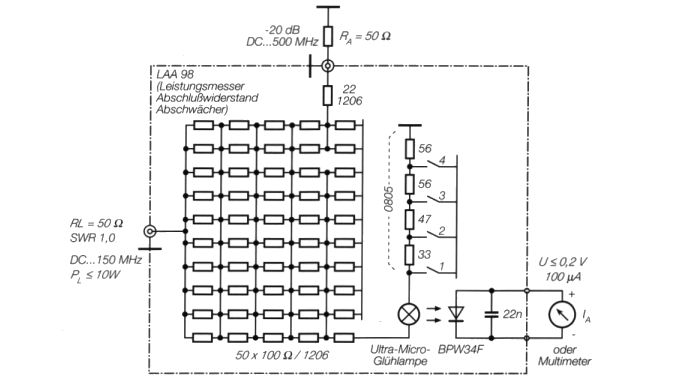

von herbert (Gast)
Was man nicht im Kopf hat...muß man nachliefern. ;-)
von bastler (Gast)
Diese ultra micro Lämpchen haben keine Wendel, man kann sie auch schön
an einen BNC Stecker löten
herbert schrieb:
> außer die vielen SMD Grabsteine
1206, das ist doch was für Grobschmiede. ;-)  Wart's ab, wenn du
erstmal gemerkt hast, wie prima sich SMD-Bauteile löten lassen,
willst du nie wieder THT haben. :)
von Uwe (de0508)
Hallo herbert,
man sollte immer auch die Quelle seiner Bilder angeben.
qrpproject.de
http://www.qrpproject.de/therm_powermeter.htm

von Wilhelm S. (wilhelmdk4tj)
Hallo zusammen.
@ Herbert:
Ein NE604 und 614 sind das gleiche; der 614 ist die Consumer-
version, der 604 die Profiversion.
Das ist der gleiche Unterschied wie zwischen NE612 und 602.
Außerdem würde der 604 (614) dich für dein Wattmeter nicht
glücklich machen. Der ist nämlich laut Datenblatt bei
ca. 25 MHz fertig.
Abgesehen vom (unzureichenden) Frequenzgang ist der AD8307
genauer.
Was macht dich glücklich mit diesen Lämpchen..??
Ein AD8307 kostet bei Reichelt im neuen Katalog 06/13
EUR 12,50. Zu teuer..?? Kann ich mir schlecht vorstellen;
das dazugehörige OP-Gelumpe mit dem entspr. Hühnerfutter
kann es ja wohl auch nicht sein.
Überlege mal, was dieser Sack von 100 Ohm-Widerständen kostet?
Dazu kommen bei dir das Lämpchen und der BPW34. Von der
Platine ganz zu schweigen. Kilos von Lötzinn...
Wer soll das Werk kalibrieren?
Einen AD307 kalibriert man bei einem Pegel und dann stimmt die
Sache.
Vor mehr als 30 Jahren haben wir in einer Gruppe versucht,
ein HP432 Wattmeter nachzuempfinden. Die HP Spezialthermistoren
haben wir durch glasgekapselte NTCs ersetzt. Zum Erstaunen
aller war dieses Teil bis 500Mhz prima zu gebrauchen, bis
zum 23cm-Band brauchbar.
Aus deinen früheren Posts habe ich entnommen, daß du durchaus
'bastelerfahren' bist. Warum willst du dich mit so einer
Sch...-Lösung abgeben? Ich verstehe es nicht!
Willst du ein Messgerät oder ein Schätzeisen?
Meinen Abschlusswiderstand scheinst du zu scheuen, also wird er
weiter in meiner Bastelkiste dümpeln. Bringt mich nicht um.
Ich hatte gedacht, dir einen Gefallen zu tun.
Bin jetzt nicht beleidigt. Sieh zu, wie du fertig wirst.
Mit Schenken scheint das ja in diesem Forum eh etwas schwierig
zu sein..?? Diese Erfahrung habe ich schon einmal erlebt.

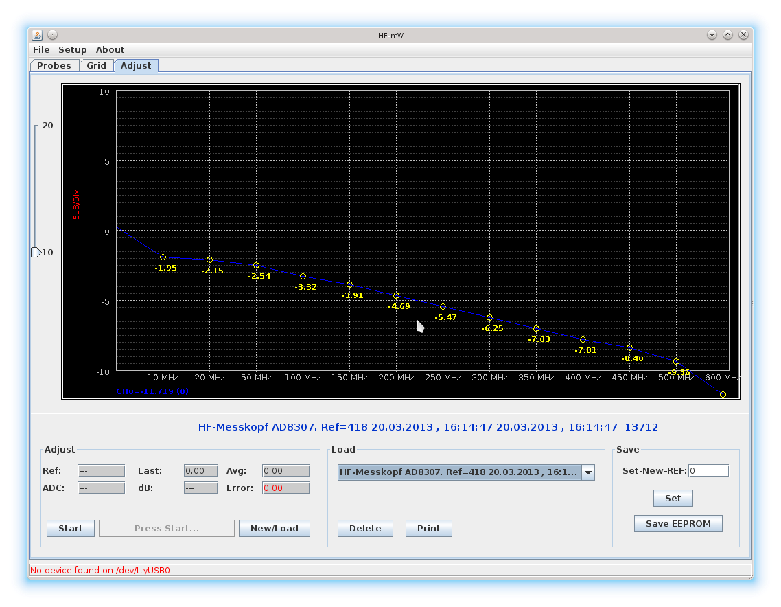

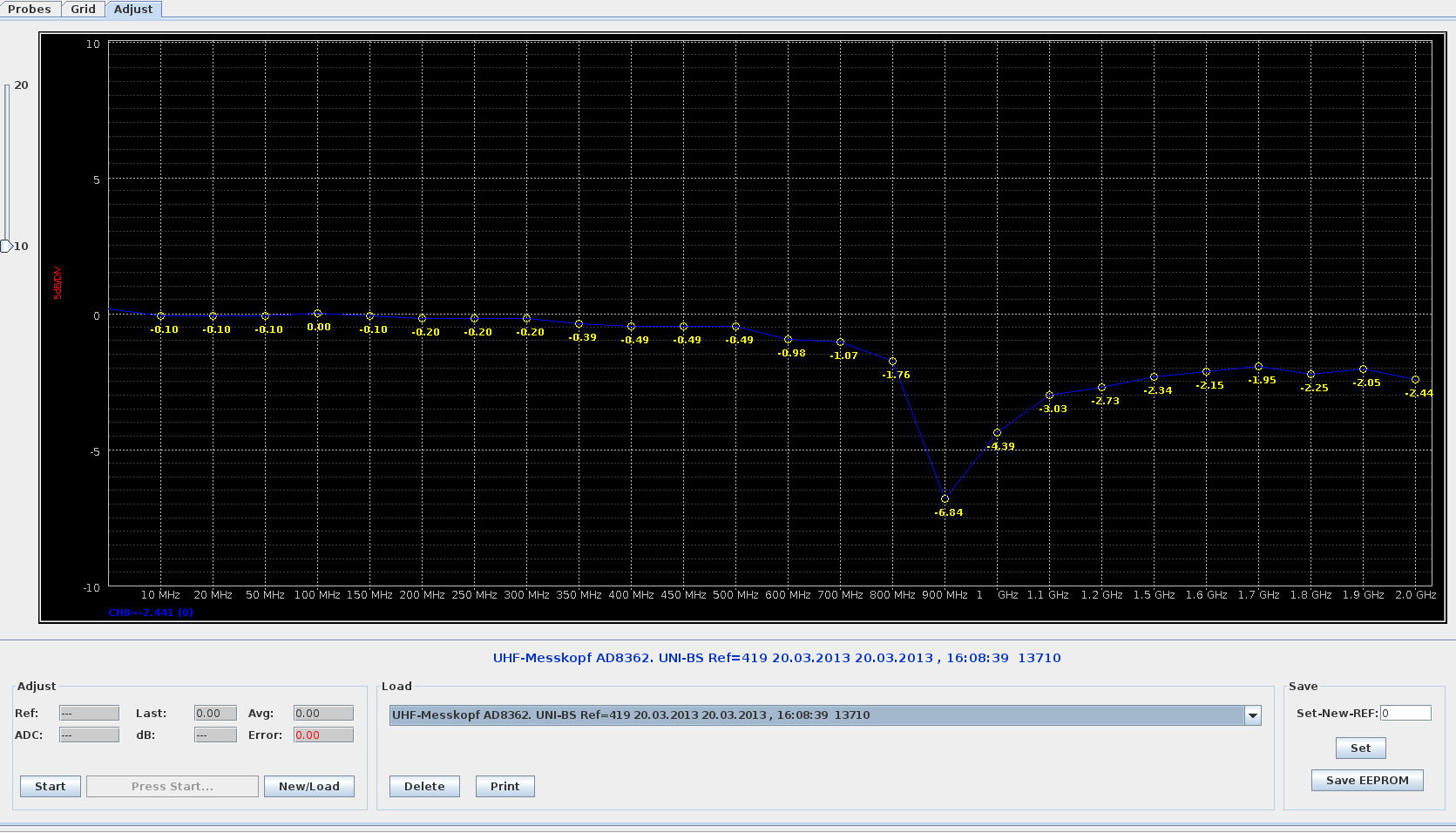

von Ingo D. (ingo2011)
Hallo Herbert,
ich denke auch der AD8307 oder besser noch der AD8362 ist gut geeignet.
Das Problem, ist halt die recht geringe Leistung. Man benötigt meist ein
vernünftiges Dämpfungsglied.
Anfang des Jahres habe ich mir auch ein mW-Meter
http://www.igerlach.de/HFmW/index.html
gebaut. Ich hatte die Möglichkeit das mal an einem recht guten Signal
Generator durchzumessen.
Sh. Bilder. Der Frequenzgang vom AD8262 ist jedenfalls recht gut, wenn
man mal vom Bereich um 900MHz absieht. Das liegt aber an meinem Aufbau.
Gruß Ingo , DH1AAD
