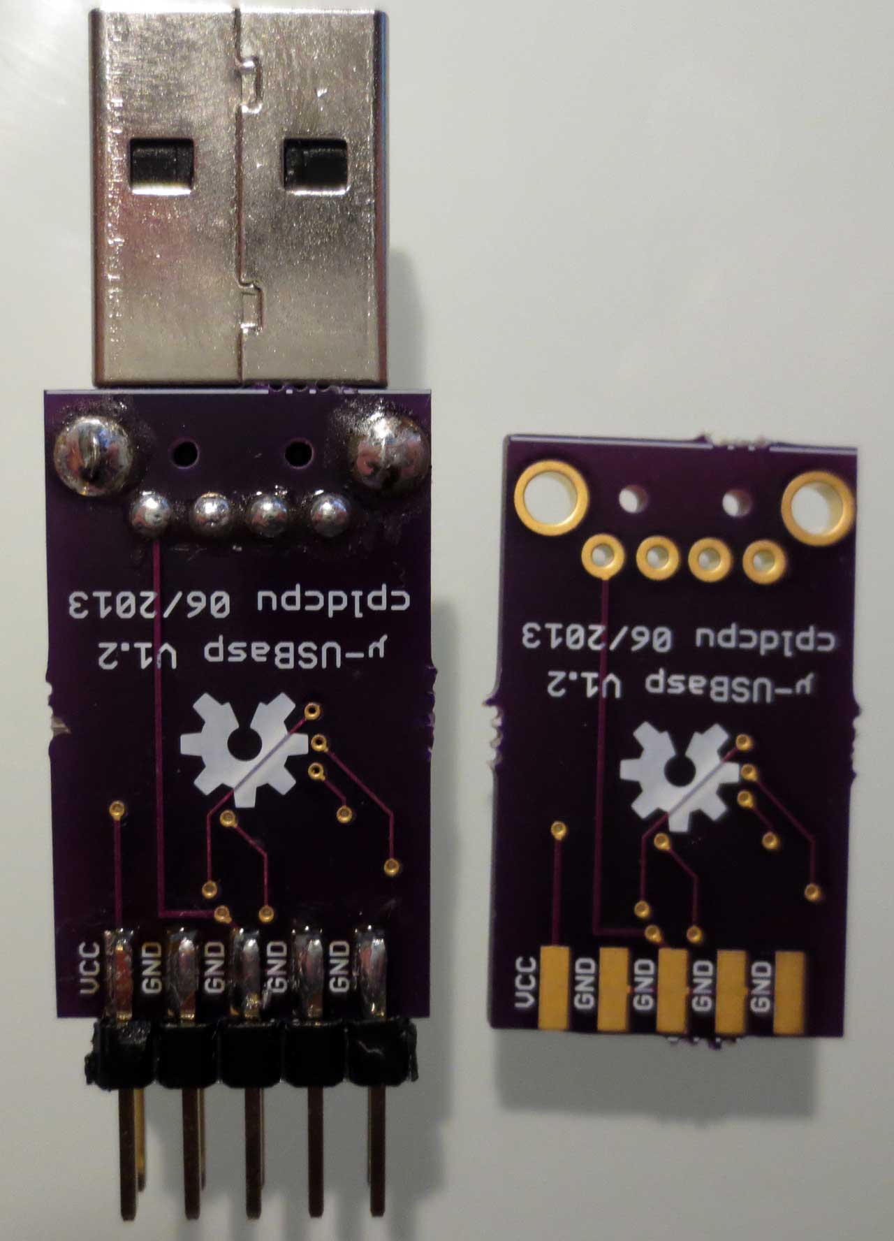

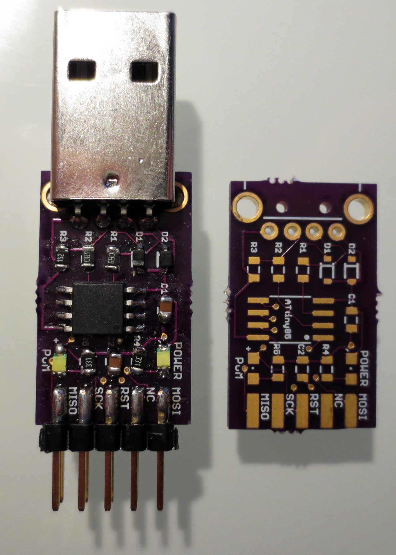

Um mich während einer Erkältung zu bschäftigen, habe ich angefangen den
allseits bekannten USBasp zu schrumpfen. Dazu habe ich die Firmware auf
den ATtiny85 portiert und dazu eine entsprechende Platine designed.
Bevor ich die Platine zum Fertiger schicke - gibt es noch Ideen und
Vorschläge? Alle Daten liegen hier:
https://github.com/cpldcpu/USBasp-t

Wie soll das ISP-Kabel angeschlossen werden? Flachbandkabel direkt
aufgelötet? Einreihiger Stecker am Rand?
Ich persönlich würde da eher einen sechspoligen Pfostenstecker (gibts
auch als SMD) nehmen...
#3222291
* Alles SMD und die USB-Buchse bedrahtet?
* Bei einer Pfostenfeldbuchse, die seitlich an die Platine angelötet
wird, wirst Du die Lötpins leicht biegen müssen. Das sieht nicht so toll
aus.
Ich würde, wie schon mein Vorgänger sagte, eine sechspolige
Pfostenfeldbuchse montieren, allerdings in einer 90 Grad-THT-Ausführung.
Die USB-Buchse würde ich auch (zum Rest passend) als SMD-Version
verwenden...

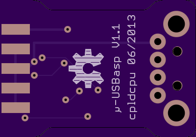

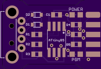

Wie dick sind die Verbindungen zwischen z.B. D1 und R2? Ich denke die
kann man ein bischen dicker machen, das freut den Hersteller und
reduziert Fehler.
Ansonsten sieht das ganz gut aus.

OP #3222416
Danke an alle für das Feedback!
Das vergrößert die Platine aber signifikant. Das Anlöten an der kante
funktioniert bei den China-Clones auch ganz gut. Bei 1.6mm Platinen gibt
es vielleicht 200-300µm Spiel.
> verwenden...
Habe mal geschaut: Das Pinlayout ist für SMD und THT gleich. Werde es so
lassen und dann einlöten, was mir in die Finger kommt.
OP #3222423
> reduziert Fehler.
War alles noch in der Spec - 6 mil. Allerdings ist noch genug Platz da.
Habe alle Leitungen auf 8 mil verbreitert.

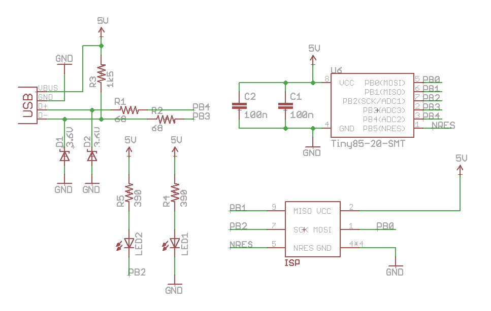

#3222468
PB2 geht an die Schnittstelle (SCK) UND treibt die LED2. Das könnte
Probleme machen.
Den TINY85 kann man nur einmal programmieren, da man für den Betrieb den
Reset-Pin per Fuse deaktivieren muss.
Das Ganze ist natürlich eine Folge von zu wenig Pins. Warum muss es denn
unbedingt ein 8-Beiner sein?
Problematisch ist auch das Anschließen der USB-5V an den ISP-Anschluss.
Soll das Zielsystem vom USB mitversorgt werden? Das wird nicht immer
möglich sein. Und dann die Stromversorgung des Zielsystems mit dem des
USB verbinden? Keine gute Idee.
Wie wäre es, stattdessen die Spannung des Zielsystems für eine
automatische Pegelanpassung zu verwenden? Immer mehr Systeme arbeiten
mit 3.3V. Statt des X-ten Inkarnation des USBAsp wäre das IMO eine
sinnvolle Verbesserung.
Hallo!
Will dich in deiner Bastellust nicht bremsen, aber das alles gibt es
schon. ;-)
Trotzdem ein paar Gedanken zur Schaltung:
Der Pullup R3 ist mit 1,5 kOhm für 3,6 Volt Betriebsspannung
dimensioniert. Du verwendest aber 5 Volt. Vielleicht wär es besser, den
Widerstand auch etwas zu erhöhen.
Ein 100n reicht, zwei brauchst du wahrscheinlich nicht. Falls du Angst
hast, dass die USB-Versorgungsspannung gelegentlich einbricht, nimm
lieber einen Elko mit z.B. 4,7µ. Notwendig ist das aber eher nicht, denn
der Programmer zieht kaum Strom.
An den Leitungen von MOSI, SCK und RESET sollten besser
Schutzwiderstände hängen, sonst zerschießt du dir den Programmer, wenn
du das Target falsch anschließt oder wenn sich das Target in einer
Schaltung befindet, die nicht so recht für ISP passt.
Hier findest du die Schaltung von mir: Bierdeckel-Programmer
Nach dem gleichen Schema ist auch die Platine des Programmers "guloprog"
aufgebaut.

OP #3222887
> Probleme machen.
Ist nur ein Ausgang, sollte eigentlich funktionieren.
Auf den MCU kommt ein USB-Bootloader. Dann kann man bequem vom PC aus
neue Firmware aufspielen.
Das stimmt, aber leider ist es nur eine neue Inkarnation :)

OP #3222898
Markus Weber schrieb:
> Hallo!
> schon. ;-)
Siehe Titel :)
Hm. Ist das die offizielle USB-Spezifikation? Auf den V-USB Seiten
findet sich auch ein 1.5kOhm Widerstand:
http://vusb.wikidot.com/hardware
Stimmt. Eigentlich war einer für die Entkopplung des Target-MCUs
gedacht. Aber bei dem Layout ist es obselet.
Gute Idee.
> aufgebaut.
Ah, und drei Links weiter findet man auch einen Port von USBasp auf
ATtiny85. Nur warum es der nicht von der Offiziellen Page verlinkt oder
in die Distribution eingepflegt? Da hatte ich wirklich etwas Arbeit
sparen können. Die offizielle Version kompiliert nicht einmel mehr auf
der aktuellen Toolchain...
Du hast Recht. Ich kenn den Pullup aus anderen Schaltplänen, dort geht
er gegen 3,6 Volt. Und manche mit 5 Volt haben dann 2,2 kOhm. Egal, wird
funktionieren. Mein guloprog läuft mit 2,2 kOhm auch, wahrscheinlich ist
der Wert nicht wirklich kritisch.

Ich würde einen 3.3V Spannungsregler drauf bauen und die Z-Dioden
weglassen.

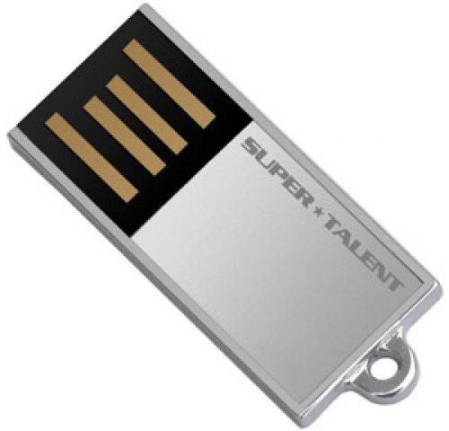

Noch einen Vorschlag: Kein USB Stecker, sondern direkt USB Anschlüsse
auf die Platine, dann wirds noch kleiner;-)
Funktioniert zumindest mit USB Sticks... Da hab ich das schon öfters
gesehen, z.B. sowas:
http://www.memory-king.info/bilder/XT/750_0_PICO5.jpg
Hab nicht alles durchgelesen, sorry falls dieser Vorschlag schon mal
genannt wurde...
Du meinst so einen Programmer wie auf dem angehängten Bild? ;-)

#3223347
Ähm ja, genau das... :-)
Sowas wollte ich auch machen, hab sogar angefangen zu designen, aber
dann kam der Sommer doch noch;-)
mfg Andreas
#3223359
Direkter USB im Layout ist möglich, aber bedenkt, daß die Platine in der
Buchse total schlabbert.
Ich habe das Problem letztes Jahr gelöst durch rückseitiges Aufkleben
eines passenden PVC-Rechtecks, wodurch Platine + PVC eben die
entsprechende Stärke wie bei industriellen Sticks usw. bekam.
Grüße !!!
OP #3223371
Das ist am Ende aber Teurer und funktioniert nur sehr mässig (habe ich
auch schon ausprobiert). Die USB Stecker gibts auf ebay für 0.1-0.2 EUR.
(Firma: guloshop.de) #3223372
Diese Platinenstecker – auch die von den beliebten Mini-Memorysticks –
entsprechen natürlich nicht der USB-Norm. Meistens passen sie aber
trotzdem. Nicht ohne Grund sind die kleinen Sticks so erfolgreich.
Trotzdem ist dein Hinweis mit der Platinenstärke wichtig, danke!
Die üblichen Leiterplatten sind nur 1,0 oder 1,5 mm dick und damit
deutlich dünner als der USB-Standard vorgibt. Man muss dickeres
Platinenmaterial verwenden. Die genaue Stärke habe ich gerade nicht im
Kopf, ich glaube, es waren 1,85 mm oder sowas um den Dreh.
