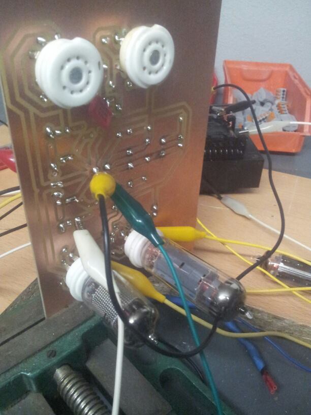

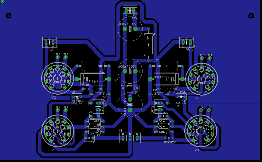

ich habe vor eine EL84 Endstufe zu basteln. Hier zu habe ich diese
Platine geroutet. Bevor ich die jetzt ätze wollte ich nochmal fragen ob
die Masseführung in Ordnung ist oder ob irgendjemand noch einen Fehler
findet.

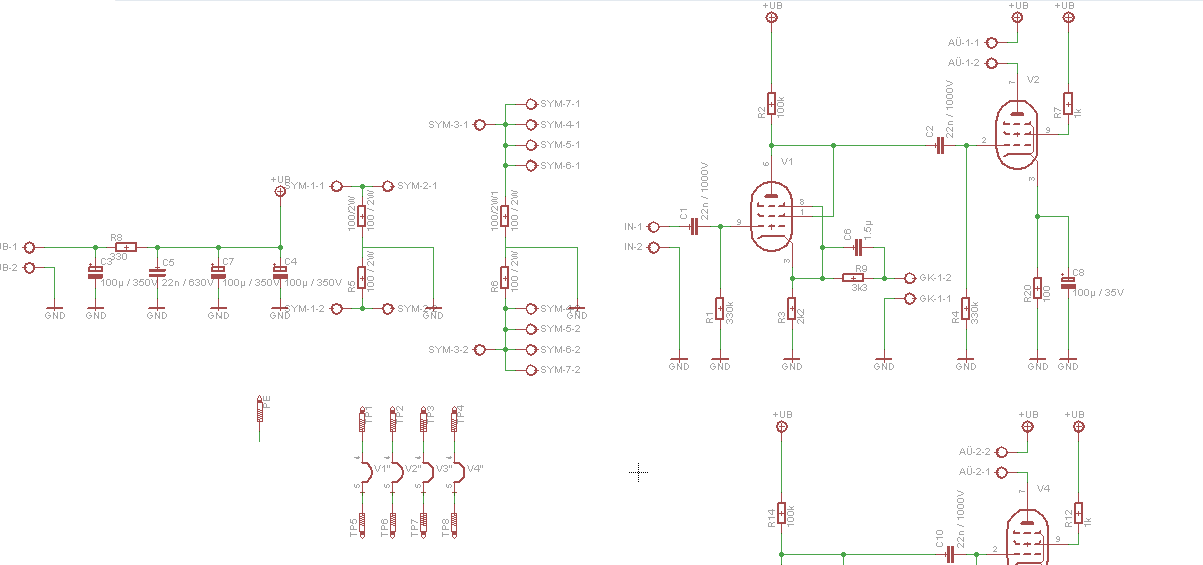

Gut, die Koppelkondensatoren hab ich auf 220nF geändert, weil ich davon
noch einige hier habe.
Die Siebung werde ich erstmal so lassen und wenn weniger Kapazität
ausreicht ggf. einen Kondensator unbestückt lassen.
Welche Werte soll ich für die Gridstopper nehmen? Bzw. wie komme ich
darauf?
Die Leiterbahnabstände sind VIEL zu klein. Bedenke das wegen das AÜ
schon im Normalbetrieb 500Vp an der Anode hast .. bei Transienten mit
den entsprechenden Überschwingern wird das gern auch mal (impulsweise)
1kV, besonders bei versehentlich offenem Ausgang. DIE Abstände schlagen
dir dann über .. ich hab das auch mal so gemacht, es hat dann einen
dauerhaft brennenden Lichtbogen von Anode zu Masse gezündet, der ein
Loch in die Platine gebrannt hat.

Je nach Einbaulage musst du auch Wärmestaus vermeiden und zusehen, das
vor allem keine Elkos direkt im Abzug liegen. Auch die Steckverbindungen
sollten frei sein und nicht direkt im Wärmestrom. Wenn die Röhren also
stehen, sollten da noch Löcher in die Platine.
M.E. ist es allerdings kontraproduktiv, eine recht aufwändige Siebkette
zu bauen, dann aber den AÜ auch hinter R8 anzuschliessen. Den
Anodenstrom für die Endröhre kannst du besser vor R8 abgreifen.

Die Vorröhre (EF86?) betreibe besser als Pentode, das kommt dem
Klirrfaktor zugute.
Gerade bei NF sollte man Röhren immer in der Schaltung betreiben, für
die sie optimiert wurden.
Und man sollte keine HF-Röhren verwenden (EF80, EF89, ECC81).
Willst Du wirklich einseitig bestücken?
Alle passiven Bauteile kommen auf die Unterseite und nur die Röhren nach
oben.
Das wurde früher nicht aus Jux so gemacht, sondern mit Absicht.

Lt. Datenblatt liegt der optimale Arbeitspunkt der EF80 bei 10mA, das
ist ne Menge Holz. Die EF86 begnügt sich mit 1mA.
Keine Ahnung, wie hoch der Klirrfaktor ist, wenn man die EF80 mit 1mA
betreibt.

Noch eine Anmerkung: Röhrenfassungen für Platinen sind nicht genormt.
Also zusehen, dass die gekaufte Fassung zum Footprint passt.

Die Siebkette ist doch in Ordnung, wenn man nicht auf nostalgische 100
Hz steht. Ich würde der Vorstufe sogar noch ein eigenes RC-Glied
spendieren, das kostet fast nichts und Platz ist auch noch reichlich.

die Vorröhre ist eine EF86, also schon eine Röhre die für NF Anwendungen
benutzt wird.
Und die Röhrenfassungen werden nicht auf der Bauteilseite eingelötet
sondern auf der Unterseite und sollen hinterher aus dem Gehäuse
rausschauen.

Die Variante ist keine richtig gute Idee. Diese Röhre ist empfindlich
gegenüber Störeinstrahlung.
Diese muß mit einem Blechmantel abgeschirmt werden. Auch der
Gitterkondensator.
