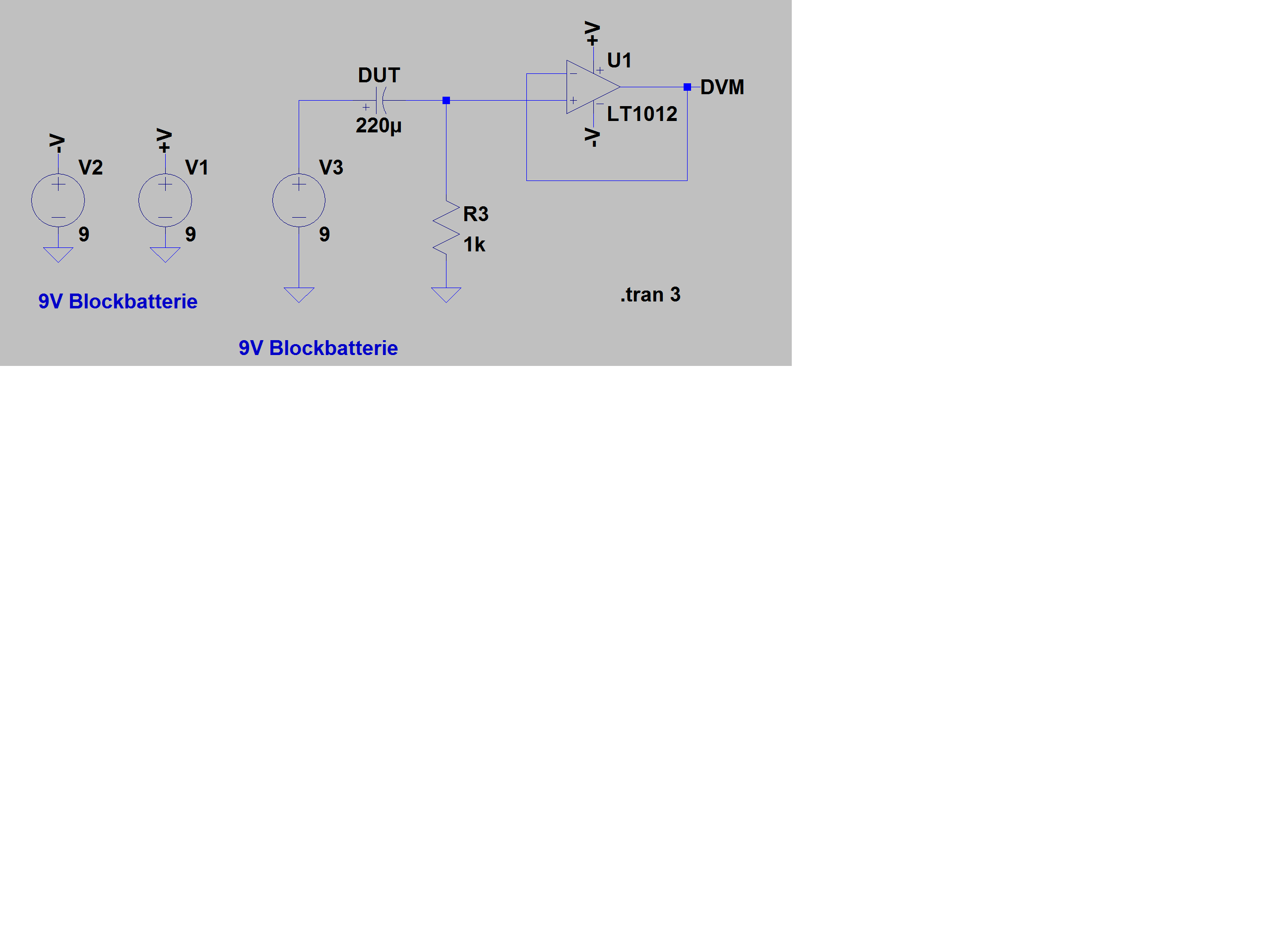

kann ich mit der angehängten Schaltung Kondensatoren auf low Leakage
Current selektieren und auf was kommt es bei der Auswahl des Op Amps an.
Kann ich, da mein DVM µV nur in der letzten Stelle anzeigt noch eine
Verstärkerstufe nachschalten (x10)?
Vielen Dank.
Oliver

Die uA eines Elkos kann man grad noch messen. Das war's dann aber auch.
Um Leckstroeme zu messen, sollte der Widerstand etwas groesser sein. Um
welchen Strombereich soll es denn gehen ?

Oliver F. schrieb:
> Auch hier kommt ein 1K Widerstand zum Einsatz.
Warum so kompliziert?
Ich messe normalerweise nur den Spannungsabfall an einem Widerstand.
Wenn der Kondensator 24h vorbehandelt ist kann man den 1K Widerstand
ruhig gegen einen 10K oder 100K Widerstand tauschen. Notfalls misst man
mit den 10 Meg-Ohm des Meßgerätes im 200mV-Bereich. (20nA Vollauschlag).
Das ganze ist sowieso nicht so genau. Geringe Temperaturänderungen haben
große Leckstromänderungen zur Folge.
Gruß Anja

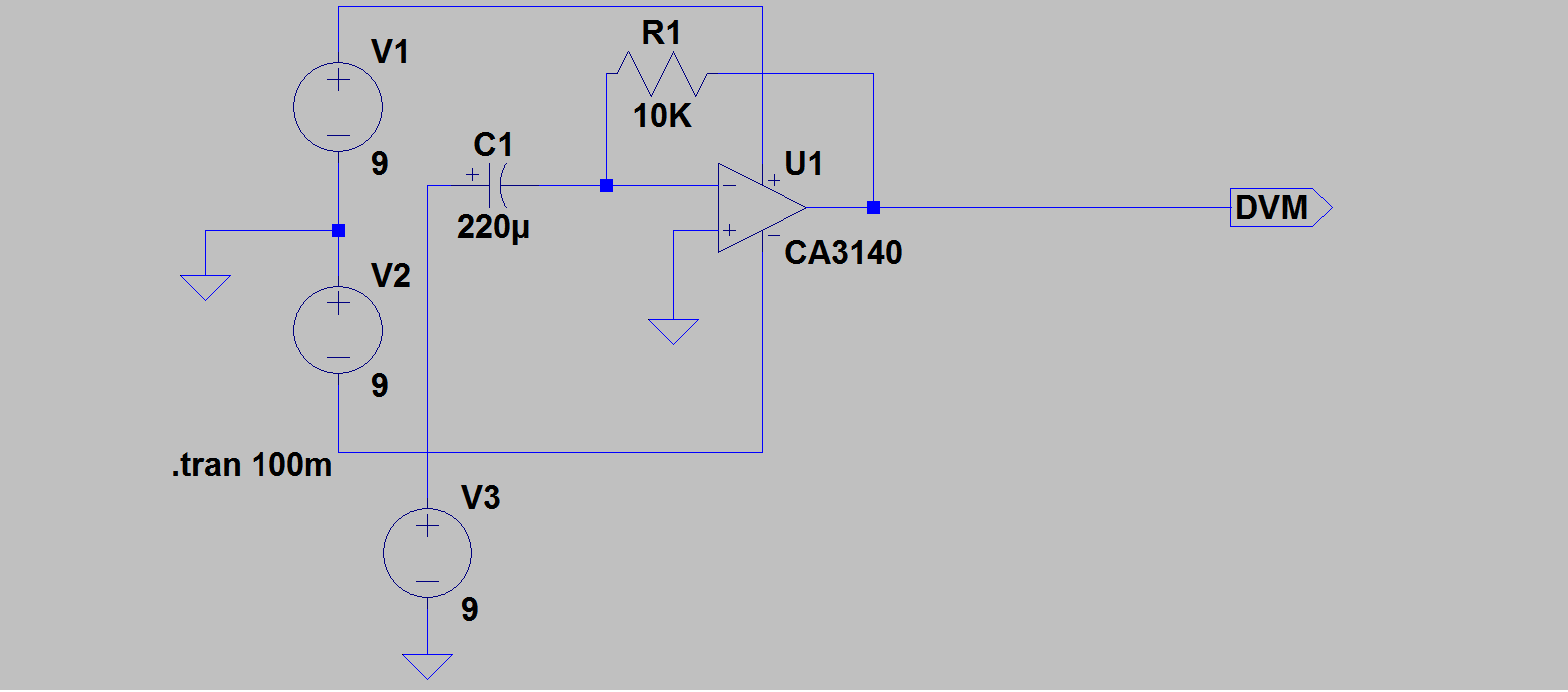

Hallo Oliver,
Oliver F. schrieb:
> ist dies ein besserer Ansatz?
> Wobei der Wert des Widerstands erheblich größer sein muss oder?
gute Idee mit dem Strom-Spannungs-Wandler.
Der R-Wert sollten aber wirklich größer sein. Wenn die Ströme kleiner
bzw. die Widerstände zu groß werden dann ein T-Netzwerk im
Rückkoppelzweig (-> Spannungsteiler). Ich hab das mal mit dem LMC662
aufgebaut und bin bis 1pA Messbereich gekommen. Allerdings alles im
fliegenden Aufbau auf Teflonstützen in einer Kupferblech-Kiste. (Nicht
in DER Keksdose...)
Ob man den Aufwand für eine Elko-Leckstrommessung treiben muß glaub ich
nicht, weil dort doch noch µA fließen. Wie Anja schon schrieb ist das
doch nur eine grobe Messung.
Jan

Oliver F. schrieb:
> Meint hier vorbehandelt einfach nur mit einer Spannung laden oder
> passiert hier "schwarze Magie".
Wenn die Elkos schon länger liegen sollte man mit einem Vorwiderstand /
strombegrenzt laden. Ansonsten gehts auch direkt.
Für vergleichbare Ergebnisse sollte man die Teile nicht mit den Fingern
anfassen. (Wärme).
Gruß Anja
