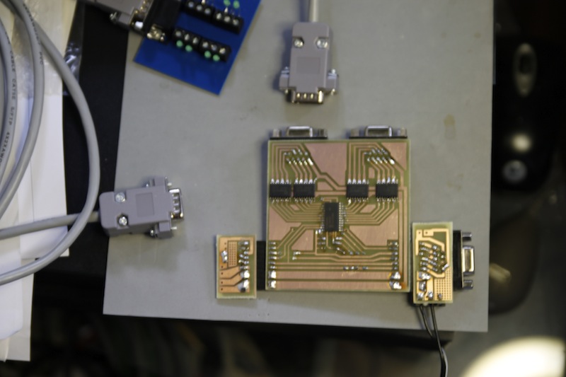

So, wie versprochen, der aktuelle Stand…
Vorweg, es läuft wie "gedacht", zugegeben, im "Teststadium", aber
immerhin ;)

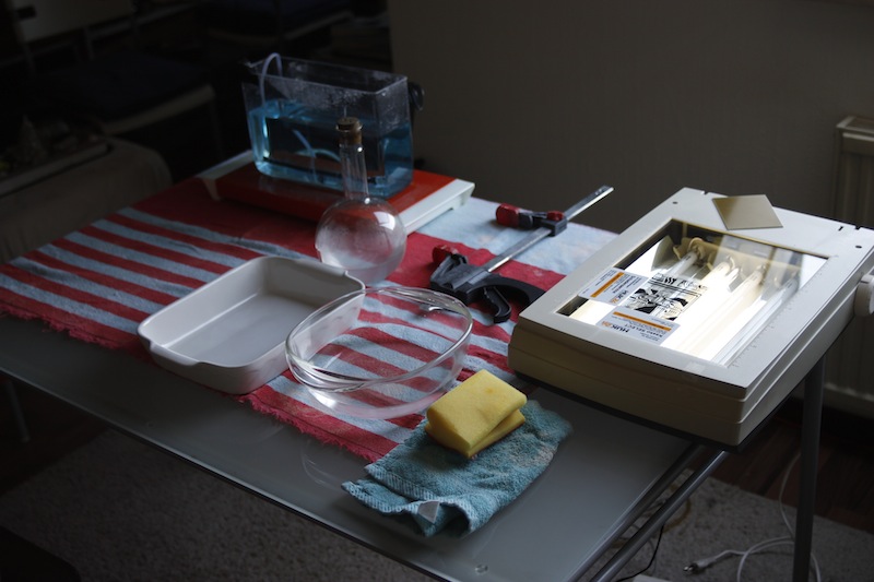

Nachdem die ganzen Vorbereitungen, die sich dann doch über Wochen
hinzogen (besonders die Beschaffung des NaPs!!) endlich mal auf einem
Tisch zusammen waren, ging´s los…

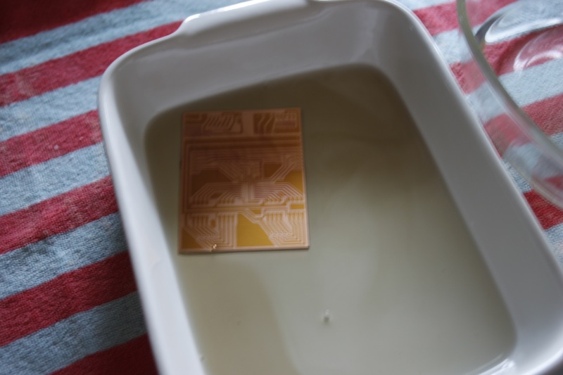

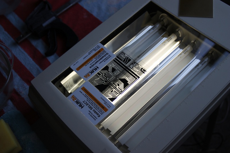

Erste Platine gleich 100%ig ! Super Ergebnis, Internet-HowTo´s sei dank!
Die SMD-löterei ging eigentlich auch ganz gut (habe zwar Lötpaste
bestellt,
aber als "Pfennig-Fuchser" musste es dann doch so gemacht werden!)

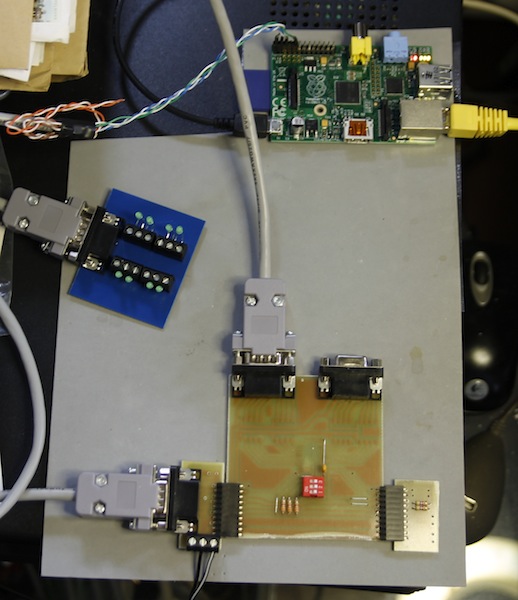

"Kopf" der ganzen Sache ist nun ein RaspberryPi geworden, da der alles
hat, was mir so vorschwebte…
Erster Testlauf mit "I2C-Tools" --> Erfolg! 9555 an 0x20 ! --> Puh!
Zum Testen habe ich vorerst LED´s und 3V an den Ausgängen der ULN´s, um
überhaupt mal in der Materie "I2C" mit seinen Registern durchzusteigen.
Gelesen, probiert, und jetzt hab ich´s kapiert, wie die Pin´s zu
konfigurieren / und auch einzeln zu schalten sind.
Kleines Python-Programm gebastelt und sieht man mal von der "lausigen"
Programmierung ab, blinken jetzt nacheinander die LED´s, wie "erhofft" !

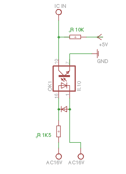

Hallo zusammen!
Habe wiedermal ein Problem....
Also Ausgangsseitig, Weichen zu schalten, ist kein Problem. Funktioniert
bestens. Allerdings sollten jetzt auch noch "Gleismelder" dazukommen.
Habe einige Versuche unternommen mittels Reed-Kontakten, Lichtschranken,
aber war alles nicht wirklich "praktikabel"...
Die jetztige Version funktioniert "eigentlich", aber das Problem ist,
der Optokoppler schaltet irgendwie nicht "sauber" genug. Am Eingang des
IC´s habe ich "2.9V LOW" und "5V high", d.h. der IC detektiert mal high
und mal low... (sehr unzuverlässig!)
Kann es sein dass die "Einweggleichrichtung" in diesem Zusammenhang
nicht funktionieren kann weil die "10ms Leerlauf" der nichtgenutzen
Halbwelle die LED des OpKo "flackern" lässt und er demnach nicht richtig
"durchschaltet"?
Ich bin mir sicher dass es hierfür eine "einfache" Lösung gibt!
Besten Dank schon jetzt
Stefan
Gast #3291762
Bau mal 470n zwischen C und E vom Optokoppler. Wenn du AC ansteuerst,
empfängst du sonst immer 40% AN und 60% AUS.
Oder ein Brückengleichrichter vor die LED und 47n zwischen C und E.
Falls der Eingang schneller reagieren soll.
Gast #3292354
Sicher?
Ich meine doch eher auf der primären Seite (Diode), zwischen Cathode und
Anode, oder?
(Ansonsten schliesst doch der Transistor den Kondesator immer wieder
kurz, was für den Transistor nicht so gesund ist.)
Gast #3292488
Gut daß es läuft :)
Genau das ist der Trick: Die C-E Strecke vom Optokoppler entlädt den
Kondensator. Die Zeitkonstante aus R und C sekundär muß die 50Hz
überbrücken.
Alternativ läßt sich halt auch vor den Sender im Optokoppler das gleiche
erreichen. Dafür braucht's dann aber erstmal einen Brückengleichrichter
und dann eine R-C Kombination mit kürzerer Zeitkonstante - da braucht
nur der Nulldurchgang überbrückt werden. Das ist viel mehr Aufwand, kann
dafür aber schneller schalten.

Gast #3294596
> überbrücken.
... und das ganze mit soviel Strom, wie die Ansteuerung hergibt.
Im Datenblatt sollte sich zum Thema "zulässiger Maximalstrom" des
Ausgangstransistors etwas finden lassen.
#3386063
Hallo Stefan,
nochmal als Nachtrag.
Wenn ich es richtig sehe, fährst Du Märklin also AC.
Warum nimmst Du dann nicht den AC-Optokoppler ILD oder ILQ 620 ?
Damit wäre Dein Problem vom Tisch.
es gibt für AC auch noch dem Darlington OK ILD 766, aber sehr schwer zu
beschaffen und dann teuer.
google doch mal bei Farnell nach OK mit AC  Eingang, die gibt es zu
Haug.
Grüße
