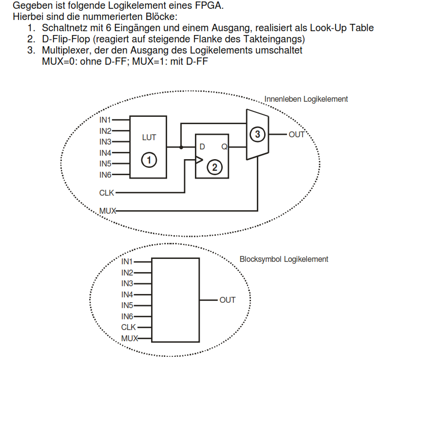

Ich hätte da eine Frage zu dem angehängten Logikelement.
Der Screenshot ist Teil einer Aufgabenstellung, in dem mithilfe dieses
Logikelements verschiedenste Schaltungen realisiert werden sollen, zB.
Zähler Paritätsgeneratoren Addierer etc..
Meine Frage: Lässt es sich allgemein sagen, wann man den D-FF benötigt
und wann nicht, also bei welcher Art von Schaltung, die man versucht
aufzubauen?
Gast #3224702
Ganz allgemein gesagt:
Das D-FF wird dann benötigt, wenn man mit der Flanke eines
Übernahmesignals den Wert am Eingang des FF auf den Ausgang übertragen
und dort bis zur nächsten Flanke des Übernahmesignals "einfrieren" will.
Moderator (Firma: Titel) Persönliche Seite #3224780
Oder andersrum:
das Flipflop wird nicht benötigt, wenn das Logikelement eine reine
kombinatorische Logikfunktion übernehmen soll (deren Ergebnis hinterher
nicht mit einem Takt gespeichert wird). Wenn z.B. ein 7-fach
UND-Gatter Realisiert werden soll, dann müssen zwei solcher
Logikelemente hintereinander geschaltet werden, das erste davon braucht
dann sicher keinen Takt.

diesem Flipflop fehlt was ganz Wichtiges: der Clock-Enable Eingang.
Gast #3307142
ich gehe mal davon aus, dass die sowas hören wollen, wie
"wenn sich der Ausgang der LUT nie ändert, speichert das FF auch keine
relevanten Werte"
wenn du LUT also für alle Eingänge 0 liefert, tun (2) und (3) in der
Schaltung nichts (mit Ausnahme der ersten Initialisierungsflanke)
Gast #3307146
oder:
wenn der MUX immer auf D steht.
Auf Funktionsseite:
wenn nichts gespeichert werden muss (Die Schaltung keine internen
Zustände hat), braucht man keine FFs.
je nachdem, wie die Frage genau gestellt ist...

Lothar Miller schrieb:
> BTW
Kann durch eine Rückkopplung vermittels der internen Routingresourcen
(nicht im Bild; bspw. Verbindung OUT an IN1) nachgebildet werden. Somit
ist ein dedizierte CE nicht zwingend nötig.
Hochachtungsvoll,

Moderator (Firma: Titel) Persönliche Seite #3308078
Prof. Xilinx schrieb:
>>> Somit ist ein dedizierte CE nicht zwingend nötig.
>> HUMBUG.
> TROLL
Lustich...
Um die Diskussion wieder ein wenig von der zwischenmenschlichen Ebene
zur Sache zurückzuführen:
Klar kann man ein Clock-Enable durch einen Multiplexer am
Flipflopeingang nachbilden. Aber das wird bei handelsüblichen FPGAs
nicht gemacht (im Besonderen auch deshalb, weil ein solches "händisches"
CE die Daten des Flipflops unnötig verschlechtern würde). Und das meinte
ich mit meiner Aussage, dass im Bild vom ersten Post der bei FPGAs
übliche CE-Eingang fehle...

11.27)
>Das Schalter im Taktpfad "böse" sind, ist noch nicht bei Ihnen
>angekommen. Oder?
Bitte nicht mal schnell einen einzelnen Satz aus dem Zusammenhang
reissen und einem Argument "dem Hörensagen nach" gegenüberstellen.
Nach meinem Kenntnisstand befindet sich tatsächlich im FF kein Schalter
im Taktpfad (ausser den erwähnten Clocktreiber). Ich lass mich aber gern
über den technischen Fortschritt diesbezüglich aufklären. Aber nur mit
Beleg.

BTW: Hier das Blockbild des Adaptive Logic Modules im Stratix VI:
http://www.altera.com/literature/hb/stratix-iv/stx4_siv51002.pdf Fig 2.6
Man beachte das Fehlen des CE und die Rückführung des Q-Ausgangs auf die
4er-LUT.

#3309233
Balduin Bastelkit schrieb:
>> Naja, kommt drauf an. Xilinx betreibt seit einer Weile "Gated Clock" um
>> die Verlustleistung zu reduzieren...
> Meines Wissens werden dazu ganz "Quadranten" abgeschaltet (also
> dedicated clock multiplexer genutzt) nicht einzelne FF per CE.
Laut Dem Xilinx Paper wird der Clock direkt auf dem CLB für jeweils 8
FlipFlops abgeschaltet:
http://www.xilinx.com/support/documentation/white_papers/wp370_Intelligent_Clock_Gating.pdf
Und Figure 2 zeigt sogar, dass da ein Schaltelement im CLK Pfad sitzt.
#3309522
> FlipFlops abgeschaltet.
Genau dasselbe tut Altera auch (e.g. Stratix III Handbook, nach
"labclkena1" suchen). Zusammen mit der Möglichkeit, Regional- oder
Dual-Regional Clocks (Auch Xilinx hats im Angebot) kann man messbar was
einsparen.
Mit beiden, A. & X., im (Lab-)CE-Boot könnte man durchaus von "Best
Practice" sprechen.
Gast #3309561
Nein Xilinx zeigt nicht, das der Takt an einzelnen FF abgeschaltet wird.
Hier werden wie bei allen anderen Clock Gating Varianten Teile des
clock-trees abgeschaltet:
Der Clocktree ist eine regelmäßige Baumstruktur aus hintereinander
geschalteten "High FanOut" Treibern. Wird eine von diesen abgeschaltet
(Trennung von der Stromversorgung?) togglen seinen Ausgänge nicht mehr -
der Takt wird nicht weitergeleitet. Deshalb kann Xilinx ja auch nur FF
in Blöcken (fine grain) und nicht einzeln abschalten.  (
http://en.wikipedia.org/wiki/Clock_gating -> "Clock gating saves power
by adding more logic to a circuit to prune the clock tree." ;
http://dict.leo.org/ende/index_de.html#/search=to%20prune )
Das Bild 2 zeigt auch nach meinem Verständnis keinen Schalter oder Gate
sondern einen 8-fach Treiber mit enable.
Es also nich das Clock Enable der FF genutzt, aber auch nicht die
BUFGMUX. Aber dennoch werden wie dargelegt Teile des Clock-trees
geschaltet, nicht der clock-pfad selbst.
Meines Erachtens rührt das Missverständniss daher das die Bezeichnung
"Clock enable" die Funktion beschreibt (Takt unwirksam), es aber
fälchlicherweise angenommen wird, damit wäre die Schaltungstechnik
beschrieben (Takt mit Schalter abschalten).
So wird das auch im Text des bereits zitierten Lehrbuches
(http://www.ddpp.com/DDPP3_mkt/c07samp1.pdf) hervorgehoben: "While the
name "clock enable" is descriptive, the extra input's function is not
obtained by controlling the clock in any way whatsoever. Rather, as
shown in Figure 7. 21(a), a 2-input multiplexer controls the value
applied to the internal flip-flop D-Input"
