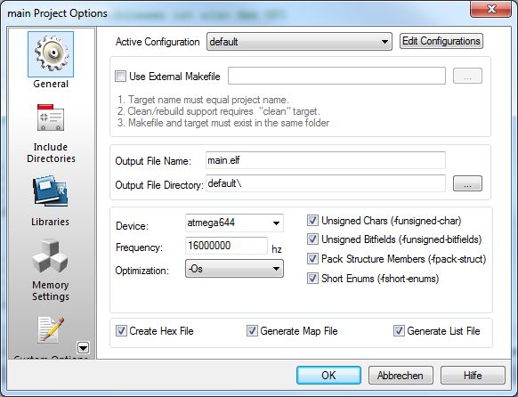

Ich nutze den ATMEGA644 20PU und im AVRStudio include ich ebenfalls den
ATmega644 (siehe Bild).

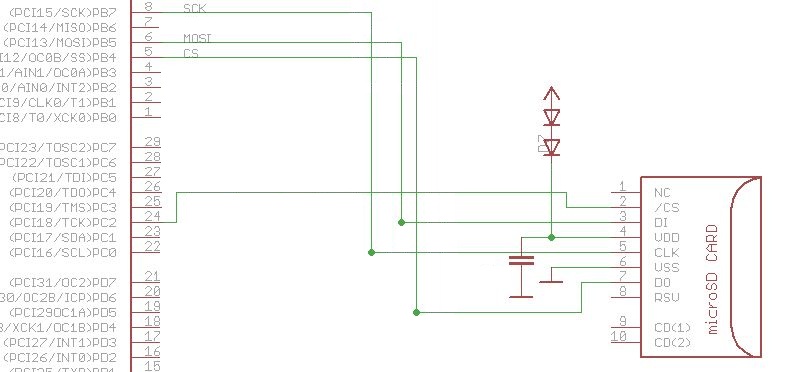

Im Anhang ist zu sehen, wie der Mega644 an die SD-Karte angeschlossen
wurde.
von Jim M. (turboj)
> wurde.
Wenn der Mega644 mit 5 Volt betrieben wird - die 2 Dioden lassen das
vermuten - dann fehlen da Levelshifter auf den Datenleitungen. Auch an
den Datenleitungen darf nicht mehr als 3,6 Volt anliegen.
Außerdem fehlen Pullups an den Datenleitungen, eine SD Karte ist vor der
Initialisierung "open drain".
Der gepostete Code funktioniert übrigens nicht mit SDHC Karten > 2 GB.
von Stefan E. (sternst)
> wurde.
DO(SD-Karte) ist mit SS(Mega644) verbunden?
Ja, DO(SD-Karte) ist am Mega mit PB4 verbunden
von Chris (Gast)
Das sollte aber mit MISO verbunden sein, wenn du Hardware SPI nutzt.
Dann ist es auch kein Wunder, wenn die Software vergeblich versucht, von
der Karte ein 0xfe zu bekommen.
Oder etwas anders ausgedrückt: diese Verschaltung ist Unsinn.

Sorry eben geschaut, er hat auch 5 V aber dafür Spannungsteiler
eingesetzt.
von Falk B. (falk)
Beitrag "Re: SD-Karte mit Mega644 & Software von Ulrich Radig"
Uups, übersehen. Da sind zwei fette Verdrahtungsfehler drin.
MISO gehört an DO
SS gehört an \CS

an zwei Dioden (je 0,7V) gewonnen werden. Die Pins CS, DI und CLK müssen
über Spannungsteiler an den AVR angeschlossen werden, wenn dieser mit
Spannungen >3,6V betrieben wird. Für 5V werden üblicherweise 1,8K
Richtung AVR und 3,3K gegen Masse genommen. DO wird direkt auf den
AVR-Eingang gelegt.

Holger Sch schrieb:
> und kaufe Dir 'ne neue Karte.
Warum :-) Wenn ich die Karte in den PC schiebe kann ich sie noch
beschreiben. Denke nicht, dass ich sie zerschossen habe. :-)
> Die Pins CS, DI und CLK müssen über Spannungsteiler an den AVR angeschlossen
werden
Ok, aber man kann doch auch einen Pegelwandler nutzen? So wie ich es
verstanden habe ist dieser doch besser?
von Falk B. (falk)
@ pal ... (pal)
>1. MISO gehört an DO
>2. SS gehört an \CS
>3. 10k Widerstand von MISO nach 5V
Ja.
>Gehört auch ein PullUp an MOSI?
Nein.
>> Die Pins CS, DI und CLK müssen über Spannungsteiler an den AVR >>angeschlossen
werden
Nur, wenn der AVR mit 5V läuft. Wenn er mit 3,3V läuft, braucht man die
nicht. Aber der 644er läuft bei 16 MHz nur bei 5V.
Ja,
von Pal .. (pal)
Super, dann hab ich alles richtig verstanden. Werdem ich mal an die
Umsetzung begeben.
Vielen Dank noch mal für die Hilfe.
mfg
pal
von Holger S. (223rem)
ok pal,
dann hast Du Glück gehabt.
Klar kannst Du einen Pegelwandler in IC Ausführung verwenden, aber es
sollte für Hobby Anwendungen (und kurzen Leitungen) auch mit R's gehen
(bei U. Radig geht's ja auch).
Gruß Holger
von Pal .. (pal)
ok Holger, da gebe ich die wiederum Recht :-)
von dummy (Gast)
Es ist egal ob für Hobby oder nicht. Rs sind Mist.
Hier jammern doch ständig welche rum die es so versucht haben.
Erst mit schnellem Pegelwandler ging es dann immer.
von Pal .. (pal)
Danke für den Hinweis....
Die Tendenz geht jetzt doch zum Pegelwandler!
