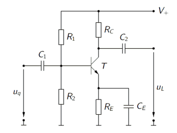

Ich suche eine (freie) Zeichensoftware für elektronische Schaltungen,
mit der man didaktische Unterlagen für die Ausbildung erstellen kann, so
etwa wie im Anhang gezeigt. LTSpice ist dazu zu unruhig, Eagle ist für
technische Doku, Powerpoint ist zu umständlich. Ich suche was ganz
Schlichtes ohne "Schnörksel". Gibt es sowas denn?
Danke und LG, Michi

SPlan ist sehr einfach und mehr wie ein modifiziertes "Paint". Sehr
einfache Bedienung.
Kostet auch nur 50€ (hat mal 40 gekostet :(  ). Für meine Privatenzwecke
vollkommen ausreichend. Wenn ein Bauteil fehlt, na dann malt man sich
einfach eins :)
http://www.abacom-online.de/html/splan.html
Ein Schalbild, wie in deinem Anhang, ist in SPlan in max. 10 Minuten
gemalt.

Auch für LaTeX gibt es einige Pakete zur Erstellung von Schaltplänen,
bspw.
http://www.ctan.org/pkg/circ
http://www.ctan.org/pkg/circuitikz
http://www.ctan.org/pkg/circuit-macros
http://www.ctan.org/pkg/pst-circ
Diese Pakete bieten sich vor allem dann an, wenn man die Unterlagen
sowieso in LaTeX schreibt, oder wenn man Formeln, Tabellen und andere
komplexere Textobjekte in die Schaltpläne integrieren will.
Der Darstellungsstil dieser Tools ähnelt dem von Lehrbüchern (z.B.
Tietze & Schenk) oder Datenblättern. Die Schaltpläne wirken weniger
technisch als in Eagle und weniger poppig als in SPlan. Letztendlich ist
das Aussehen natürlich immer auch etwas Geschmackssache. Beispiele gibt
es in den jeweiligen Package-Manuals.
Nett bei CircuiTikZ: Man kann mit einem einzelnen Parameter die
Darstellung des Schaltplans von amerikanisch auf europäisch umschalten.
Nett bei Circuit_macros: Man kann die Schaltpläne auch im SVG-Format
generieren lassen, was für Web-Veröffentlichungen sehr praktisch ist.
Aber Vorsicht: Das alles ist überhaupt nicht Klickibunti ;-)
