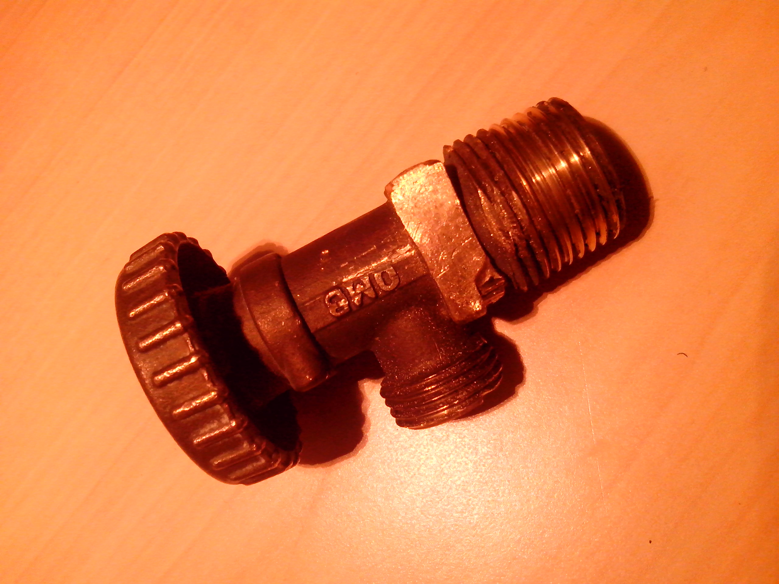

Gewinde in Gasflasche? Art? Größe?
Gast #3225455
Gemeint ist das Gewinde direkt in die Gasflansche...nicht der Abgang..
Maße (was ich rausgemessen habe):
//Steigung//
- 8 Gänge haben eine Steigung von 15,9mm
- 9 Gänge haben eine Steigung von 17,75mm
- Gemittelte Steigung: 1,98mm
//Außendurchmesser//
Das Gewinde ist kegelig
- Durchmesser oberes Gewindeende: 26,3mm
- Durchmesser unteres Gewindeende: 24,05mm
- Die Messpunkte der beiden Gewinde liegen 9-8 Gewindegänge auseinander

Gast #3225673
Das wird vermutlich ein metrisches kegeliges Gewinde M25x2 sein:
Der mittlere Gewindedurchmesser ist 25 mm, die Steigung ist 2mm.
Dieses Gewinde wird auch mit "25E großkonisch" bezeichnet und ist ein
Standardgewinde für Druckluft- und Sauerstoffflaschen. Ventile mit
diesem Flaschengewinde gibts im Taucherzubehörshop.

..dann korrigiere mal bitte den Wikipedia Artikel Whitworth Gewinde. Da
steht doch tatsächlich:
Tauchflaschenventil
Bei Tauchflaschenventilen wird in Europa bei Druckluft das
(Innen-)Gewinde G5/8" eingesetzt. In Deutschland ist bei Nitrox-
und Trimix-Füllungen über 21 % Sauerstoff (O2) das Gewinde M26x2
vorgeschrieben – in der Praxis wird allerdings häufig trotzdem G5/8"
benutzt. Lebensgefährliche Verwechselungen sind somit nicht
ausgeschlossen, der Betreiber ist im Schadensfall haftbar.

Gast #3226133
Hier spricht der TO ;-) Danke für die Hilfe!
was er will:
-Druckluftspeicher bauen
-will wissen was das für ein Gewinde in der Flansche ist und ob ich
einen Adapter auf Rohrgewinde/Whitworth bekomme um dann mit normalen
Wasseramaturen weiter zu basteln oder ob er doch einen
Rohrgewinde-Gewindeschneider kaufen muss

-Gasflasche ist eine Propan/Butan-Flasche
Gast #3226148
Hahn abschrauben, Belüftungsschlauch rein, mit Druckluft die Gasreste
rausblasen, Hahn wieder rein, Propan-Linksgewinde-Anschluss (evtl. innen
auf grösseren Durchlass aufbohren)und mit neuem Hochdruckschlauch
versehen...

Gast #3226545
Daniel F. schrieb:
> ich habe jedenfalls noch keine
> acetzylen-flasche gesehen, bei der das ventil mit einem spannbügel an
> der flasche befestigt war...
Offendsichtlich werden hier zwei Dinge durcheinandergeworfen:
Das Gewinde in der Flasche und der externe Anschluß am Flaschenventil.
Der Link auf die Seite mit den Gewindeanschlüssen behandelt die externen
Anschlüsse am Ventil. Und dafür ist "Spannbügel" bei Acetylen richtig.
Siehe auch
http://shop.reicherts-fluessiggas.de/Technische-Gase/Technische-Gase-Zubehoer/Druckregler/Druckminderer-fuer-Acetylen.html
