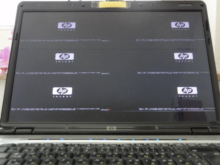

Bild auf Notebookmonitor verkleinert und mehrfach
Gast #3225577

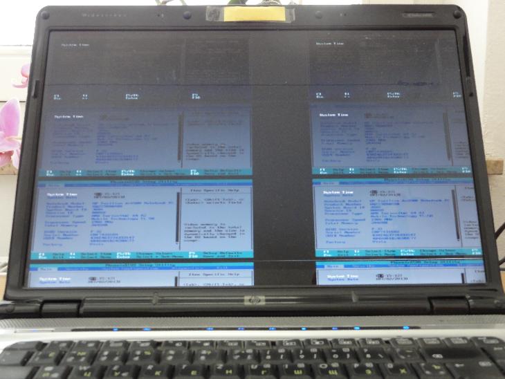

der Computer meiner Freundin hat leider ein Problem: Er zeigt das Bild
verkleinert und mehrfach. Dummerweise schon vom Booten weg :-(
Ich hänge an mein Posting zwei Fotos an (tut mir leid, die Qualität ist
nicht so gut geworden) und ersuche um Tips, falls jemand das Problem
kennt oder weiß wie (wenn überhaupt) es zu lösen ist.
Ach ja - fast vergessen: Es ist ein HP Pavillion dv6500.
Danke!
mfg, Nino.
Ja, die Grafikkarte ist höchstwahrscheinlich tot.
Das ist ein übliches Fehlerbild.
Glücklicher Weise findet sich dieser Fehler bei verdammt vielen
Notebooks und daher haben sich bestimmte Firmen auf solche Reparaturen
für einen schmalen Taler spezialisiert.
OK,
ins BIOS kommst Du ja noch, dort einfach mal die Default-Setup-Werte
laden und sehen ob das hilft.
Es kann auch am Chipsatz liegen oder dem Display, zeigt er auf einem
externen Monitor auch mehrfach an ?
Wann ist das denn zum erstenmal aufgetreten und bei was ?
Der Fehler tritt seit heute auf. Der Computer war ausgeschalten, es gab
kein besonderes Ereignis und plötzlich wird das Bild nur mehr so
angezeigt.
Das Laden der Defaultwerte habe ich schon probiert und bringt leider
nichts.
Eigenartigerweise bootet Windwos 7 (standardmäßig installiert) nicht.
Das heißt, es beginnt zwar, man sieht den Balken und dann wird plötzlich
neu gestartet.
Booten von USB funktioniert grundsätzlich. Allerdings habe ich im Moment
nur zwei Möglichkeiten zur Hand: Ich kann Ubuntu von einer externen
Festplatte booten. Man sieht, daß der Desktop angezeigt wird, aber es
sind weder Bedienelemente noch Mauszeiger zu erkennen. Weiters habe ich
einen Acronis-USB stick. Der bootet vollständig und ich konnte auch
erfolgreich Daten sichern. Alles mit sechsfach-Anzeige halt.
Den externen Monitor konnte ich mit den vorhandenen Mitteln vorerst mal
nicht anwerfen.
Danke jedenfalls für Eure raschen Rückmeldungen. Wer noch was weiß,
bitte um Info :-)
lg, Nino.
> nicht anwerfen.
Warum nicht, kein HDMI oder VGA Kabel greifbar ?
Dürfte wohl ein Hardwarefehler sein, ob nun bei der integrierten Grafik
oder dem Display respektive Kabelführung ist Spekulation.
Wenn der externe Monitor das Bild korrekt anzeigt liegt's am
Kabel/Display sonst ist der Chipsatz im Nirvana.
Daten sichern und im Fall der Fälle einen neuen Schleppi holen, gibt's
ja inzwischen recht günstig ;-)
Das ist zu 99% einmal wieder der berühmt berüchtigte Nvidia Bumpgate.
Auch wenn Nvidia fest behauptet, dass die 7xxx Reihe nicht betroffen
wäre.
Eventuell hilft der Backofen-Trick, oder den Grafikchip-Die mit einer
Rework Station auf 250°C erhitzen, um mit viel Glück die gebrochenen
Lötverbindungen vom Substrat zum Siliziumchip wieder
zusammenzuschmelzen. Reballen bringt nur dann was, wenn du einen
Ersatzchip auftreiben kannst.
Falls es funktionieren sollte, am besten den Lappi nicht mehr für
jegliche grafisch anspruchsvolle Dinge benutzen, da das den GF-Chip warm
macht und der dann Dank Gummiunderfill wieder kaputt geht.
