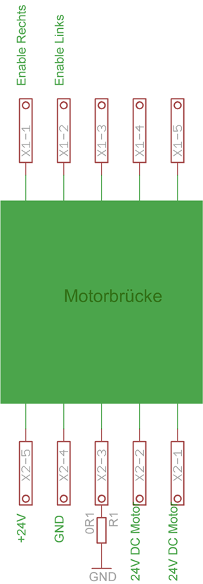

also ich verfolge die Themen des Forums schon seit beginn meiner
Ausbildung. Aber jetzt brauche ich eure Hilfe. ICh komme an der Stelle
nicht mehr weiter. Ich soll für eine Motorbrücke eine Strombegrenzung
(6A) basteln. Ich dachte zuerst nichts leichter als das aber in der
Praxis sieht das anderes aus.
Also im ersten Bild ist schematisch die Platine der Motorbrücke. Und im
zweiten Bild ist mein Versuch. WEnn ich den Shunt ändere, dass der BD139
schon bei ca. 4A öffnet funktioniert alles aber ab ca. 5A gehen immer
die BDX53 hoch ( Kurzschluss CE Strecke).
Wer kann mir ein bisschen auf die Sprünge helfen was ich da falsch
mache.
Sowas an eine Motorbrücke dranzufrickeln ist meist nicht sehr sinnvoll.
Was für eine Brücke ist das denn?

naja, diese Einfachstschaltung hat mehreren Probleme, u.a. dass man Q1
in den Linearbetrieb schickt, wenn die Strombegrenzung anspricht. Diese
Einfachschaltung hat man eher in linearen Endstufen drin, dort sind auch
die Leistungsverhältnisse und Kühlung der Transistoren anders!
>mache.
Richtige Steuer-ICs ala L297 machen das anders, die erkennen Überstrom
und schalten dann KOMPLETT die H-Brücke für eine Zeit von x
Mikrosekunden aus, dann geht der Motor in den Freilauf. Da wird kein
Leistungsschalter in den Linearbetrieb gefahren, alles wird vollständig
geschaltet. Schau ins Datenblatt vom L297 & Co.
OP
Auf der Motorbrücke sind zwei Mosfets IRF7484 drauf.
Es soll nur eine übergangslösung sein deswegen die Einfachstschaltung.
Für ausreichend Kühlung ist gesorgt. Der BDX53 wurde im Dauerbetrieb an
einer Ohmschen Last mit 6,5A getestet.
Haben schon ca. 20 BDX ins jenseits befördert..

Ist doch vollkommen korrekt so. Schau mal ins Datenblatt, SOA-Diagramm.
> Wer kann mir ein bisschen auf die Sprünge helfen was ich da falsch mache.
Der BDX ist überlastet, such dir einen anderen Transistor.
Das ist der eingeschaltete Zustand, das ist gar nichts. Die höchste
Belastung tritt bei "halboffen" auf, also genau dann, wenn die
Strombegrenzung greift.
Naja, nach dem 2-ten hätte man anfangen sollen Nachzudenken.

OP
Einen Leistungsstransistor für einen Strom bis ca 20A (BDX53
vergleichbar)?? Da fällt mir keiner ein und google spuckt da auch nix
aus..
Ein Mosfet als Strombegrenzung finde ich wegen dem Spannungsverlust
nicht gut. Der Motor sollte schon ,wenigstens annähernd, seine 24V
bekommen auch wenn die Strombegrenzung greift. Weil der Mosfet ändert
doch seinen Innenwiderstand in Abhängigkeit der Gatespannung?

Du ist ja witzig. Dein oller Darlington hat über 1V Spannungsabfall bei
lausigen 6A. Ein 08/15 MOSFET mit 30 mOhm mach da gerade mal 180mV
Spannungsabfall. Und 30mOhm ist eher viel, siehe MOSFET-Übersicht.
Kaum, denn dann wird abgeschaltet und die Motorwicklung geht in den
Freilauf über, wie eine Relaiswicklung.
> Weil der Mosfet ändert doch seinen Innenwiderstand in Abhängigkeit der
>Gatespannung?
Das ist ja der Witz am MOSFET. Und JA, man betreibt den MOSFET im
Schaltbetrieb, NICHT im Linearbetrieb!

Aber Falk hat schon recht, Abschalten ist besser als Linearbetrieb.
OP
Das sehe ich genauso. Aber das ganze muss nur ein paar Tage durchhalten.
Wir haben für eine "saubere Lösung" zz nicht die Manpower und für eine
Übergangslösung muss das schon taugen. Danach kommt ohnehin eine neue
Motorbrücke die bei 6A dicht macht.
