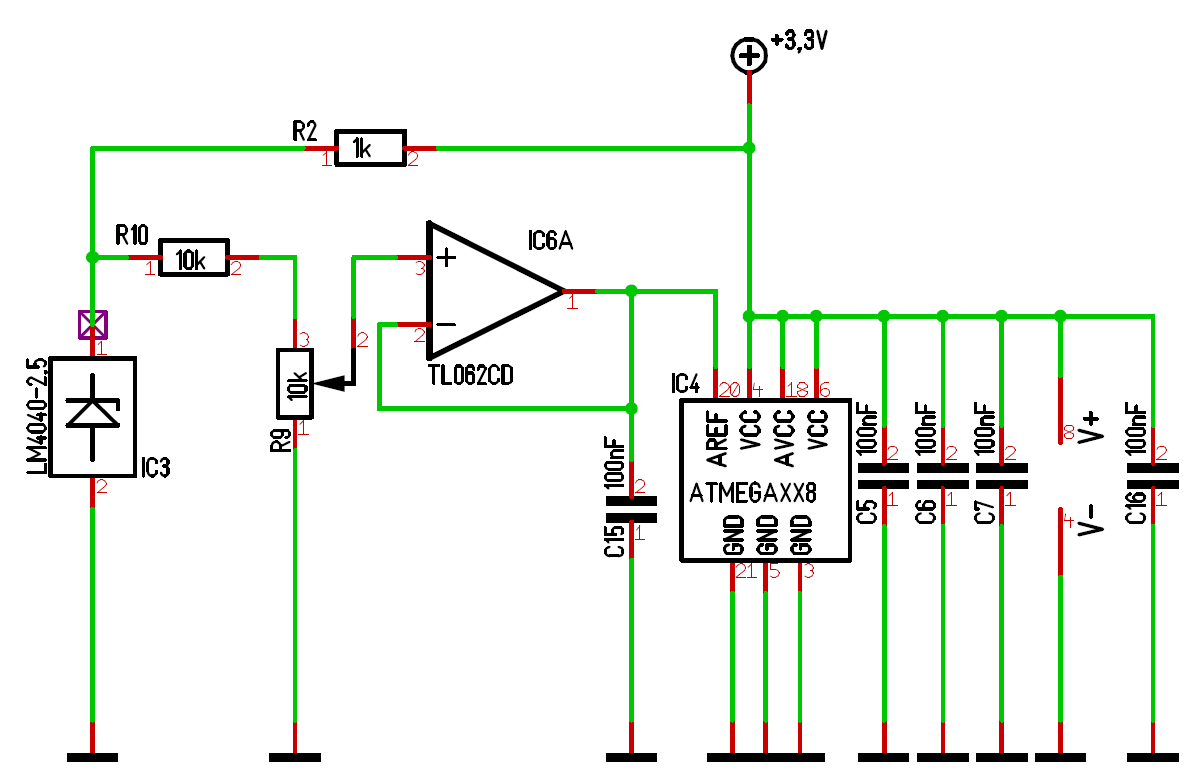

Ich habe vorhin in der Mittags noch schnell eine Schaltung mit einem
TSic501 in Betrieb nehmen wollen. Die Temperatur wollte ich auf einem
Standard LCD anzeigen soweit alles kein Problem. Da der TSic aber eine
Ausgangsspannung von 0-1V habe ich eine externe Referenzspannung von 1V
an den ARef angelegt. Aber als Ergebnis bekomme ich Werte die stark um
500 schwanken +- 50LSB.  Die Ausgangsspannung des TSic beträgt auch
0,5V, somit eigentlich 512LSB. Aber es schwankt wie Teufel. Da ich das
eigentlich schon 100 mal gemacht habe, wundert es mich das es nicht
geht! Kann es an der 1 referenzsspannung liegen? Diese ist zwar Super
genau und sauber auf 1V eingestellt, aber nur 1V. Müsste doch eigentlich
gehen oder? Wie gesagt, hatte bis jetzt noch keine große Möglichkeit
nach dem Fehler zu suchen, bin nur grad an der theoretischen
Fehlersuche!

von Ingo (Gast)
Atmega328, TSic501
von Spess53 (Gast)
Hi
1V ist die minimale Referenzspannung bei AVRs. Also hart an der Grenze.
Hast du den Kondensator (100n) am TSIC?
MfG Spess

von Ingo (Gast)
Also, hier mal der Code zum initialisieren:
void Init_AVR ( void )
  // Mutecontroll, Mute ON
  DDRD |= ( 1<<PD2 );
  MUTECONTROL &= ~ ( 1<<MUTE );
  // Pullups for Buttons
  PORTD |= ( 1<<PD6 ) | ( 1<<PD7 );
  // Systemtimer
  TCCR0B |= ( 1<<CS00 ) | ( 1<<CS01 );  // Prescaler 64
  TIMSK0 |= ( 1<<TOIE0 );
  // ADC
  ADMUX =  7;
  ADCSRA |= ( 1<<ADPS1 ) | ( 1<<ADPS2 ) | ( 1<<ADEN ) | ( 1<<ADATE ) ;  // Prescaler 64
  ADCSRB |= ( 1<<ADTS2 );
  // Global Interrupt enable
  sei();
22
Der ADC wird immer angestoßen, wenn der Timer0 überläuft, mit etwa
488Hz.
Der Mega läuft auf 8MHz.

von Ingo (Gast)
Selbst mit kurzgeschlossenem ADC7 gegen GND, habe eine Messung 0LSB dann
teilweise 80LSB dann z.B. 50, dann wieder 0 usw. langsam glaube ich der
µC hat n Defekt...

von Ingo (Gast)
Wer findet den Fehler, ich habe ihn gefunden :)
von Ingo (Gast)
Verbaut ist übrigens ein TLC272, kein TL062
von Kevin K. (nemon) Benutzerseite
100nF am Ausgang vom OpAmp?
von Dietrich L. (dietrichl)
... und deshalb schwingt er?
von Ingo (Gast)
Ja, so ist es. Sollten eigentlich 100pF sein, aber irgendwie hat sich da
ein 100nF eingeschlichen... Und mit nem Oszi wurde es erst sichtbar.
Hätte mit 100pF keine Schwingneigung erwartet, aber 100nF sieht halt
böse aus!

von René B. (reneb)
Allgemein:
Bitte die 100nF an den 10k/10k Spannungsteiler hinter der Z-Diode. Da
die Referenz praktisch nicht belastet wird, könnte da auch der OpAmp
aus. Der macht sowieso Ärger, wenn er eine so große Kapazität umladen
soll.
Ich würde daher entweder:
- 100nF hinter dem OpAmp weg bzw. deutlich runtersetzen oder mit
RC-Glied ergänzen
Oder (bevorzugt):
- Du hast da eine teure Referenzquelle eingebaut, die auch recht stabil
  sein  sollte. Ein zusätzlicher C am Teiler macht da den OpAmp
  berflüssig.
  10k/10k sind mit 0,125mA eigentlich ok. Kannst aber auch auf 2x3,3k
  gehen, wenn du damit ein schlechtes Gefühl hast.
Und insgesamt zur Vereinfachung:
Die 4040 gibt es in einer 3,00V-Version. Mit 3,3V-Versorgung wirds da
zwar eng, aber wenn du irgendwo eine 5V-Versorgung hast (selbst wenn die
stark schwankt), kannst du dir den Abgleich mit Verwendung von 3
0,1%-Widerständen auch gleich schenken:
3V-Referenz über R an die 5V und mit drei gleichen 0,1%-Widerständen
runterteilen und ein C dranpacken.
Oder: Wenn du schon R/C/OpAmp verbaust:
Verstärke den Ausgang deines Sensors und nimm die interne Referenz des
Controllers. Da bitte an das C am VREF denken.
