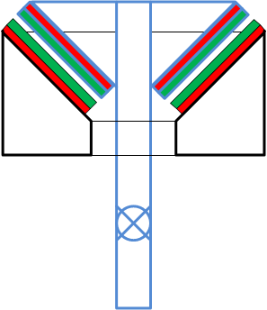

hallo,
mal eine kurze Frage zu einer Magnetlagerung.
Wenn ich 8 bis 12 Magnete Ringförmig montiere, dabei eine Niegung zur
vertikalen Achse von ca. 45° einhalte und eine ebensolche Struktur mit
umgekehrter Polung für einen kleineren Ring ebenfalls konstruiere, ist
es möglich, dass der eine Ring auf dem anderen stabil(!) schwebt?
VG
Magnetus
Eher nicht, das bräuchte wahrscheinlich eine Führungsachse weil der
innere Ring die Abstoßung verringern kann indem er sich normal zur
Längsachse dreht. Berührungsloses Schweben ist im Allgemeinen instabil
und braucht einen stabilisierenden Regler.

...d.h., es wäre z.B. möglich, einen inneren und einen äußeren
Kegelstupf mit Magneten derart zu bekleben, dass er der innere in der
Schwebe gehalten wird?
Magnetus schrieb:> ...d.h., es wäre z.B. möglich, einen inneren und einen äußeren> Kegelstupf mit Magneten derart zu bekleben, dass er der innere in der> Schwebe gehalten wird?
Nein bzw. nur dann, wenn der eine Kegel sich dreht. Siehe statisches und
dynamisches Gleichgewicht.

Jetzt noch für die weniger schlauen...
Gegeben Anordnung gemäss Bild:
- zwei Rotationskörper
- beide mit kegelförmigem Bereich
- Kegelförmiger Bereich mit Magneten ausgelegt
- Teil mit schwarzen Linien fix montiert, nach unten offen
- Teil mit blauen Linien von oben in schwarzes Teil eingeführt
- Schwerpunkt des blauen Teils deutlich unterhalb der Magnetlagerung
Bleibt dieses blaue Ding jetzt stabil in schwarz oder nicht?
Wenn ja: ok, bin auch dieser Meinung.
Wenn nein: warum nicht? plausible Erläuterungen zu Earnshaw?
Gruss!

Nun "Hawaii" hat meine Buchstaben sehr schön in eine Skizze umgesetzt,
mit dem Unterschied, dass ich in meiner Ausführung nur eine diskrete
Menge an Magneten installieren würde und damit keinen vollständigen
Kreis erhalten würde...
Ich sehe an dem Aufbau nämlich tatsächlich keine andere Möglichkeit, als
eine Schwebung...

Für die weniger Schlauen wüsste ich nun trotzdem gerne, was mit meinem
blauen Teil passieren würde:
- herausspringen aus schwarz
- aus vertikaler Lage kippen
- vertikal absinken bis mech. Kontakt
Düsendieb schrieb:> Das geht nur wenn noch irgendwo ein richtiger Fixpunkt vorhanden ist
Ist das durch den tief liegenden Schwerpunkt nicht gegeben?
Kann das evtl. ein etwas weniger Schlauer anschaulich erklären?

> - herausspringen aus schwarz> - aus vertikaler Lage kippen> - vertikal absinken bis mech. Kontakt
Das hängt ja offensichtlich von der genauen Dimensionierung ab. Wenn die
Masse des zentralen Teils zu hoch ist: Letzeres. Ansonsten wird der
zentrale Teil nicht in der Rotationsachse bleiben und sich so lange zur
Seite bewegen oder kippen, bis er am äußeren Teil anliegt. Dann ergibt
sich der benötigte Fixpunkt und das innere Teile wird (wie gesagt - wenn
richtig dimensioniert) schweben.

Natürlich ist dein Stöpsel instabil und fluppt an eine zufällige
Wandschräge, denn du ignorierst komplett die aussen laufenden
Magnetlinien. Das sind genau so viele wie innen, also genau so
stark.

Magnetus schrieb:> es geht hier nicht um ein Perpetuum mobile, sondern um eine> Gleichgewichtslage!
Ja, aber eben um eine instabile. Ein symmetrischer Kegel der auf der
Spitze auf einer Ebene steht ist auch in einer Gleichgewichtslage, aber
bleibt nicht stehen wenn man nicht zusätzliche Maßnahmen ergreift. Es
hindert in der passiven Anordnung einfach nichts das bewegliche Teil
daran seitlich wegzuwandern oder zu kippen.
MaWin schrieb:> Auch du hast nicht begriffen, daß man es nicht stabilisieren KANN.
Sicher kann man das. Beispiel: Bohrung mit Buchse durch das bewegliche
Teil, passenden Führungsbolzen in die Mitte vom stehenden, schon ists
stabil.
