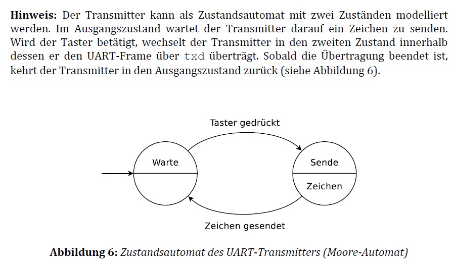

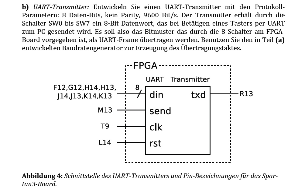

ich versuche einen UART-Transmitter in VHDL zu beschreiben. Dazu habe
ich ein Modul "Baudratengenerator" beschrieben der mit einer Frequenz
von 9600Hz das nächste Datenbit an txd anlegen soll. Desweiteren habe
ich ein Modul "Transmitter" beschrieben, der letzlich den
UART-Transmitter realisieren soll und dabei den Baudratengenerator
benutzt. Allerdings gibt mir die Synthese einen Fehler aus, da txd an
den Baudratengenerator gebunden und den Transmitter gebunden ist. Wie
kann ich das beheben? Rein logisch müsste mein Code funktionieren. Siehe
dazu die Anhänge.

von Volker D. (volker_d)
ich galube, ich weiß jetzt, was ich falsch gemacht habe. Im Transmitter
selber, wird der Baudratengenerator gar nicht eingebunden, sondern nur
der Transmitter beschrieben. Das heißt also, dass beim Transmitter die
Component Baudratengenerator und die dazugehörige Port map entfernt
wird. In einem dritten VHDL-Modul, was ich dann z.B. UART nennen kann,
wird der Transmitter und der Baudratengenerator über die Port maps
verbunden und gegebenenfalls ein Signal zum verdrahten eingeführt. Bin
ich damit auf dem richtigen Weg?
von Schlumpf (Gast)
Die Synthese hat schon recht, wenn sie meckert.
Was wolltest du erreichen? Einen "tick", der vom Baudratengenerator
kommt und ein "txd", welches das eigentliche Datum darstellt.
Soweit ist der Gedanke korrekt. Aber was würde passieren, wenn du für
den Baudratengenerator und den eigentlichen Sender zwei reale Bauelemnte
hättest und deren Ausgänge, so wie du es gemacht hast, einfach
zusammenschaltest?
Richtig: Das kann nicht gehen! Sagt der eine "1" und der andere "0",
dann hättest du einen Kurzschluss. Und genau das erkennt die Synthese
und meckert (zurecht)
Es kann immer nur einen geben (wie beim Highlander), der direkt auf ein
Signal treibt.
Was du eigentlich brauchst, ist eine Art Steuereingang für den
Transmitter, über den der Baudratengenerator ihm sagt: "so, jetzt bitte
nächstes Bit ausgeben" und der Transmitter muss dann so geschrieben
werden, dass er immer brav wartet, bis er vom Baudratengenerator die
Erlaubnis bekommt, das nächste Bit zu senden.
von Schlumpf (Gast)
Volker D. schrieb:
> Bin ich damit auf dem richtigen Weg?
Exakt! ;-)

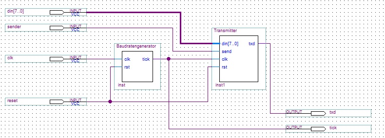

von Volker D. (Gast)
hallo,
ich denke, ich habe den UART-Transmitter jetzt richtig beschrieben. Den
Baudratengenerator habe ich so gelassen, wie in meinem ersten Post. Im
folgenden der überarbeitete Transmitter und die Gesamtschaltung. Ich
würd mich freuen, wenn jemand schauen könnte, ob die Codes so korrekt
sind.
im Anhang noch die Gesamtschaltung. Hatte ich vorhin vergessen.

von bko (Gast)
In der Sensivity-Liste brauchts nur clk und rst.
>FSM : process (din, send, clk, rst) is
FSM : process ( clk, rst) is
Und hier machst du einen asyncronen Reset,
>begin
>  if rst = '1' then
Wenn das Signal "rst" eine asyncrone Quelle hat (z.B.: Taster)
das sollte man "rst" einsyncronisieren:
Beitrag "Detailfrage Reset"
sonst sind hier "manchmal gehts nicht" vorprogrammiert.
Und wenn das Ziel ein FPGA ist dann auch mal
 Xilinx- WP272 und den Rest von oben durchlesen.
Und hier vermute ich einen abgeleiteten Takt:
>ba : Baudratengenerator port map (clk=>clk, rst=>rst, tick=>sw);
>tr : Transmitter port map (din=>din, send=>send, clk=>*sw*, rst=>rst, >txd=>txd);
Da Zitiere ich das  Lothar Miller-Postulat:
"Ein Design (insbesondere ein Anfängerdesign) hat genau 1 Takt, der
immer
auf dieselbe Flanke aktiv ist."
Beitrag "Re: Fehler durch Signalabgreifen"
Besser ists mit einem clock-enable zu arbeiten, hier mit Beispiel:
http://www.mikrocontroller.net/articles/Taktung_FPGA/CPLD

Volker D. schrieb:
> Die Aufgabe habe ich korrekt gelöst
Ich hätte da (mit sehr hoher Wahrscheinlichkeit) einen grundlegenden
Denkfehler gefunden:
Volker D. schrieb:
>         if counter = 5208 then
Dir ist schon klar, dass dein Zähler hier die Frequenz um 5209 teilt
(und nicht um 5208, was einen kleineren Fehler in der Baudrate
darstellen würde)?
Logisch macht das hier den Kohl nicht fett, aber was, wenn deine
Taktfrequenz 96kHz gewesen wäre? Dann würde es schon was ausmachen, ob
du durch 10 oder durch 11 teilst...
