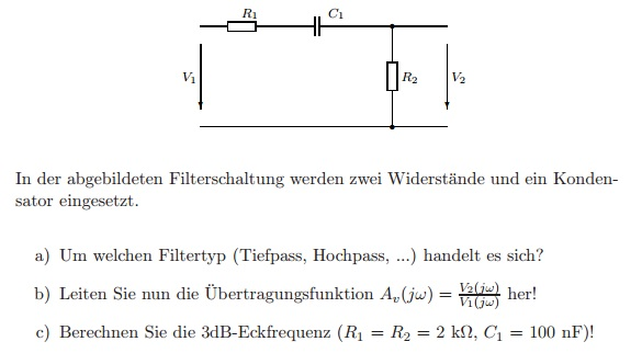

Hallo zusammen :),
ich habe öfters in diesem Forum Sachen nachgelesen und stehe jetzt vor
einem Problem weswegen ich auch hier schreibe:
Ich lerne grade für eine Elektronik Klausur und rechne die Aufgabe im
Anhang durch.(Teilaufgabe b)
Mir liegen zwei Formeln vor (und ich bin mir sicher das beide richtig
sind):
1.:
2.:
mit
und
mit 1. komme ich auf die Übertragungsfunktion:
Meine frage ist:
Kann ich die Aufgabe auch mit Formle 2 rechnen und wenn ja kann ich
bentzen?
Das Ergebnis wäre ein anderes...
Wahrscheinlich fehlt mir eine Kleinigkeit an Grundwissen warum ich mit
Formel 1 rechnen muss, aber ich komme nicht drauf.
Deswegen frage ich ja hier :)
Vielen Dank schonmal!
Gast #3228055
Jan B. schrieb:
> Meine frage ist:
Was würdest  du dann für R einsetzen? R1? R2? R1+R2?
Das ist eine Formel für eine andere Schaltung, daher kannst du sie nicht
einfach hernehmen und damit rumrechnen.
Merke: Eine Formel gehört immer zu einer Schaltung.
Gast #3228060
du gehst falsch an die aufgabe ran. du sollst nicht überlegen welche
Formeln du nehmen sollst sondern ein weg finden das Problem zu lösen.
gegeben ist die skizze und das problem ist die gesuchte
übertragungsfunktion, nennen wir sie H
eine Übertragungsfunktion beeinflusst einen eingang so, dass da etwas
bestimmtes am ausgang bekommst.
jetzt versuch dir mal ein zusammenhang zwischen dem Ausgang und dem
Eingang herzuleiten.
Das stichwort ist "Spannungsteiler"

OP (Firma: TH Mittelhessen) #3228084
die formel aus 2. hatte ich von :
http://elektroniktutor.oszkim.de/analogtechnik/hochpass.html
ich wollte es so einsetzen:
dann durch
 teilen
OP (Firma: TH Mittelhessen) #3228092
@Dex
das mit dem Spannungsteiler ist mir schon klar und ich glaube es ja auch
in 1. so zu lösen.
Als ich nach einer Allgemeinen Lösung gesucht habe, bin ich auf den link
gestoßen und frage mich jetzt warum es da so gelöst wurde?!
Für mich sieht es nach fast der selben Aufgabe aus nur das jetzt R1 noch
hinzukommt...
Gast #3228110
Hallo Jan,
ich bin mir ziemlich sicher, dass hier zwei mathematische Ansätze
verwechselt werden. Der erste ist jener, der mit Laplacetransformationen
arbeitet. Der zweite ist der, welchen man (möglicherweise) in der Schule
lernt, nämlich den der Impedanz. Dann hat man einen Widerstand, der sich
nach der Gleichung
(Die Formel habe ich in meinem vorherigen Beitrag falsch zitiert, ich
bitte um Entschuldigung,)
berechnet. Eine Übertragungsfunktion ist Teil der Laplacetheorie.
Deshalb kommt man bei der Berechnung des Spannugsteilers auf deine
Formel 1, und ohne diese genau nachgerechnet zu haben, denke ich, dass
sie stimmt. Von dieser aus kann man die Übertragunsfunktion dann
transformieren und die Filterfunktion im Zeitbereich berechnen.
