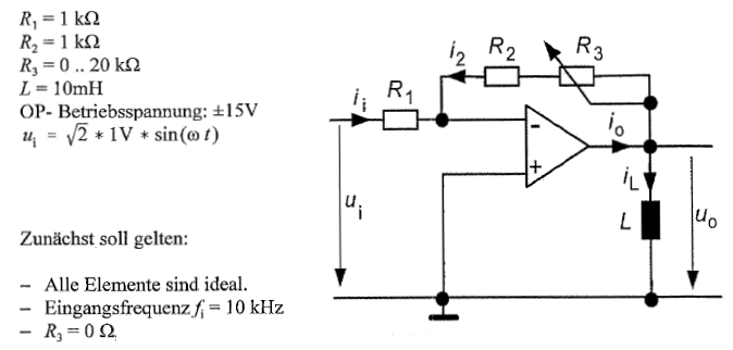

ich steh gerade wiedermal etwas auf dem Schlauch. Für obige Schaltung
habe ich I_2 und I_L errechnet, I_0 fehlt noch - allerdings verstehe ich
die Lösung für I_0 nicht.
Diese ist:
Nur warum? Ich bin wohl langsam echt hohl in der Birne.
Vielen Dank, schönen Abend noch,
M. Schwaikert.

Helmut S. schrieb:
>> phi = arctan(IL/I0)
> Ich hatte vergessen die -180° des invertierenden Verstärkers zu
> berücksichtigen. Außerdem hinkt der Spulenstrom der Spannung hinterher.
> phi = -180°-arctan(IL/I0)
Das ist dann wieder klar :) Aber nach Stunden über irgendwelche
Schaltungen zu grübeln, ist mir dann einfach entgangen, dass nach dem
Betrag (groß I) gefragt ist. Um 22:00 Uhr sollte man dann doch langsam
aufhören :)
