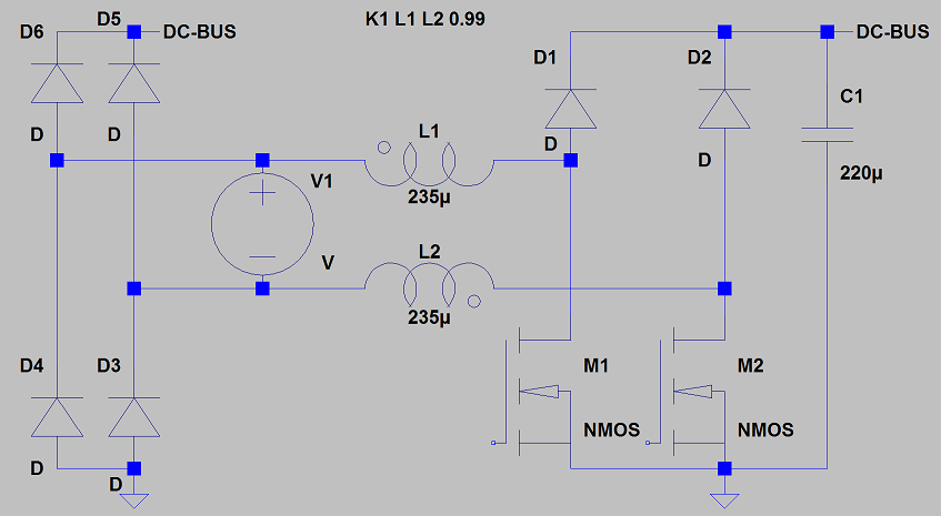

ich baue grade eine Bridgeless PFC-stufe auf. Sinnvollerweise sollte der
inrush current nicht über die Drossel fließen, daher werden ja immer
zusatzdioden vorgesehen. Nur wie legt man diese sinnvollerweise aus?
Der Ausgangskondensator hat 220µF @ 450V. Je nach Netzimpedanz wird der
Einschaltstrom also recht groß. Da ich die Netzimpedanz leider nicht
kenne weiß ich nicht wie ich diese Dioden auslegen soll.
Ich müsste ja vor der Drossel (2 Gekoppelte auf jeweils einer
Schaltseite) ein Vollweggleichrichter anbringen, der den inrush current
übernimmt. Reicht
da theoretisch ein normaler Gleichrichter aus?
Würden die Kapazitäten der Dioden nicht auch erheblich die Funktion der
Schaltung beeinträchtigen?
MfG
Elko

ein NTC schützt nur einmalig, wenn man das Gerät erneut einsteckt
solange der NTC noch warm ist habe ich wieder den vollen Strom. Ein
Relais wollte ich nach Möglichkeit vermeiden.
