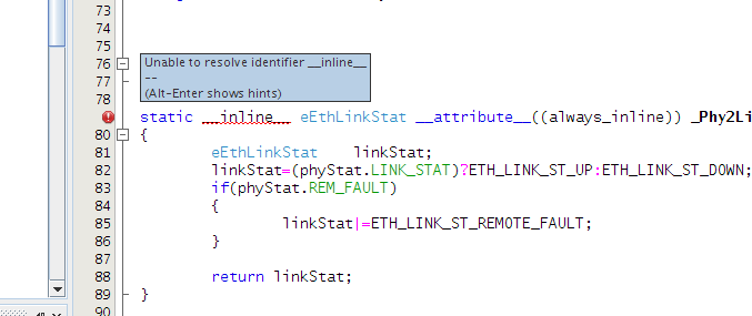

Was mich auch wundert das er _inline_ nicht kennt, wo wird das
normalerweise eingestellt?
