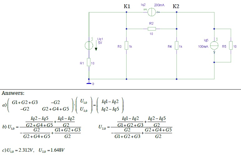

Im Anhang habe ich die Aufgabenstellung und meine Lösung angehängt.

Die Lösung mit den symbolischen Werten Gn in dem zweiten Blatt scheint
zu stimmen, da das Ergebnis Zahlenmäßig stimmt. Es reichen oft schon 5
Bauteile und eine Quelle um eine Riesenformel zu bekommen. Ein Beispiel
dafür ist die Berechnung der belasteten Brückenschaltung mit allgemeinen
Werten.
Man kann sich im praktischen Einsatz Arbeit sparen, wenn man die Formel
mit Sapwin berechnen lässt. Sapawin ist kostenlos. Das hilft dir
natürlich in einer Prüfung gar nichts.
http://cirlab.det.unifi.it/Sapwin/
Lösung von Sapwin für die Spannung an Knoten K1
UK1 =
(  - Iq2 R1 R2 R3 R5 - Iq2 R1 R2 R3 R4 - Iq5 R1 R3 R4 R5 + V1 R3 R4 R5 +
V1 R2 R3 R5 + V1 R2 R3 R4)
(  + R3 R4 R5 + R2 R3 R5 + R2 R3 R4 + R1 R4 R5 + R1 R3 R5 + R1 R3 R4 +
R1 R2 R5 + R1 R2 R4)
