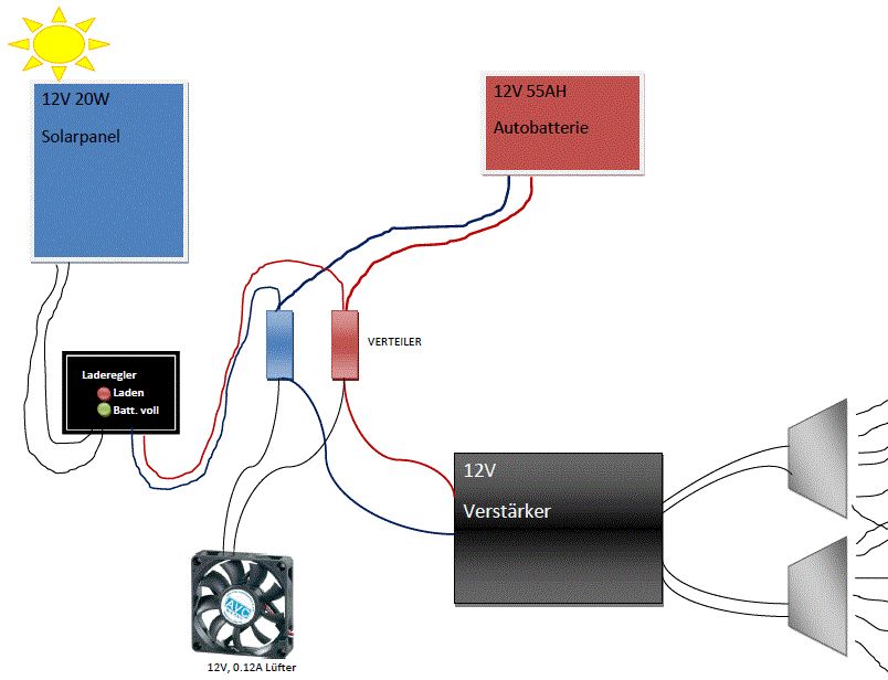

Ich habe mir für den alljährlichen Festivalbesuch eine
"Lautsprecherkiste" zusammengebaut.
Eine Zeichnung zum schematischen Aufbau ist angefügt (jaja, nicht
besonders schön aber für 5min MS Word....).
Meine Fragen dazu betreffen v.a. die Solarladefunktion, die dieses Jahr
hinzugekommen ist:
- Meint ihr man kann mit dem Solarmodul einer vorzeitigen Leerung der
Batterie entgegenwirken? Ich weiß, das ist von vielen Faktoren
(Leistungsaufnahme des Verstärkers, Sonnenstunden, etc.) abhängig. Aber
mir gehts nur darum, ob das völlig utopisch ist oder im Grunde ok...
- Wie verhält sich das mit Strom, der vom Laderegler kommt...läuft der
quasi als Ladung in die Batterie, so lange der Verbrauch (durch Lüfter
u. Verstärker) geringer ist und "unterstützt" der die Batterie, sobald
die Verbraucher Strom verbrauchen?
- Wie verhält sich das mit der Spannung in diesem "Gesamtsystem"? Wie
man sieht, sind alle Komponenten ganz simpel über die Verteiler jeweils
auf Plus- und Minuspol geschaltet. So sollte das jedenfalls auch gem.
Anleitung des Reglers. Durch die Batterie sollte irgendwas um die 12-13V
anliegen. Der Laderegler gibt lt. Spez. 13,8V Ladestrom dazu. Gleicht
sich das insgesamt auf einen Mittelwert aus?
- Erkennt der Regler durch die ebenfalls direkt an + und - hängenden
Verbraucher überhaupt, ob er noch laden muss? Da steht, der ist
"spannungsgesteuert", d.h. im Idealfall würde die Systemspannung durch
die volle Batterie so hoch werden, dass er keinen Ladestrom mehr
rauslassen muss? (wird wohl nie passieren, da die Endstufe mehrere
Stunden am Tag mit ordentlich Druck ballern wird)
Sorry für meine Anfängerfragen. Bin Wirtschaftsinformatiker duck :-)
Wäre für ein paar kurze Erläuterungen sehr dankbar.
Möchte nicht, dass mir meine gerade erworbene Hifi-Technik nach 1 Tag
Festival wegbrutzelt...
URL zu diesem "High-Tech"-Regler:
http://www.conrad.de/ce/de/product/113344/Solar-Laderegler-12-V4-A-200007-Last-Strom-4-A-Ladespannung-138-V
Vielen Dank!
Carsten
Natürlich hilft ein Solarpanel. Jeden Ampere der von dort kommt, braucht
e der Akku nicht zu liefern. Das Solarpanel sollte aber schon min. 50W
haben, da es meist nicht optimal zur Sonne ausgerichtet ist und daher
ein paar Reserven braucht.
Der Laderegler schiebt solange Strom in das Gesamtsystem bis eine
Spannung von 13,8V erreicht ist. Für die Spannungsmessung ist die
Parallelschaltung genau richtig.
Axel
> läuft der quasi als Ladung in die Batterie, so lange der
> Verbrauch (durch Lüfter u. Verstärker) geringer ist und
> "unterstützt" der die Batterie, sobald die Verbraucher
> Strom verbrauchen?
Ja.
V sind kein Strom. Der Akku wird geladen, bis er 13.8V hat, die
Verbraucher sehen die Spannung des Akkus von 12V (leer) bis 13.8V (voll)
Ja.
> Da steht, der ist "spannungsgesteuert", d.h. im Idealfall würde
> die Systemspannung durch die volle Batterie so hoch werden, dass
> er keinen Ladestrom mehr rauslassen muss?
Ja.
