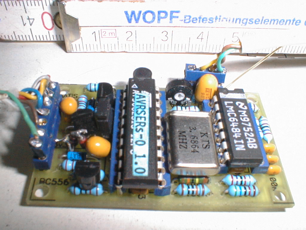

Und alles selber in einem AVR (irgend ein Tiny?) zu machen ist wohl zu
aufwändig. Müsste es nicht einfach mit dem AD-Wandler und PWM machbar
sein? Oder ist da die Tonqualität nicht so gut? Hat jemand schon mal
solche in Projekt oder irgend etwas ähnliches gemacht? Eventuell lässt
sich dann in dem AVR noch ein Protokoll integrieren, um den
Datentransfer noch zu optimieren. Welche Datenraten sind denn mit einem
AVR oder mit den XR2206/XR2211 zu erreichen? Sind 1k2 zu optimistisch?

von Tim (Gast)
Hi.
Ich werde mich mal nicht wiederholenm und verweise dezent auf meine
beiden Texte in diesem Thread g
Um trotzdem nochmal genauer darauf einzugehen, ja, du kannst es
alles im Mikroprozessor machen.
Senden -> Tongenerator für 2 Töne im entsprechenden Wechsel mit
den Bits der zu versendenden Daten
Empfang -> Frequenz über Komparator messen
1200 Baud sollten damit gerade noch möglich sein.
Ob's nen Tiny schafft, kann ich nun ohne Blick ins Datenblatt
nicht sagen, aber zur Not kann man ja "unterstützend" einen
Teil der Aufgabe wieder in nen anderen IC auslagern .. zum
Beispiel entweder den Tongenerator halt als XR2206 oder den
Frequenzmesser als XR2211 auslegen und den andern Teil im Mikro..
(Und bitte schlagt mich jetzt nicht, wenn ich XR2211 und XR2206
vertauscht habe, ich komme gerade von der Nachtschicht G)
Im Endeffekt bleibt zu überlegen: Gibt man nen paar EUR mehr aus
für den fertigen Modemchip, oder steckt man mehr Zeit und Arbeit
in seinen Quellcode. Zeit ist schliesslich auch kostbar..

von Asko B. (dg2brs)
Wenn hier die Frage auftaucht, ob man sowas auch mit einem
µC machen koennte...
Ich hab ne ganze Weile nach dem Bild suchen muessen.
Es gab mal ein Modem von "Amateurfunk in der Schule".
Ich war der Meinung das waere mit einem PIC gewesen.
Aber auf dem Bild deutet es auf einen AVR hin.
(Der Chip war bereits programmiert im Bausatz enthalten)
Ob das nun aber fuer 1k2 AFSK oder fuer 9k6 FSK war
weiss ich auch nichtmehr.
Auf jedenfall muss es gehen, sowas mit einem µC zu machen.
Ich kann mich nur noch daran erinnern das das Teil funktionierte.
Gruss Asko.
von Georg G. (df2au)
Das ist nicht die Frage. Geht es genauso gut wie mit einem TCM3105?
Primitiv Modems per ATtiny für 1K2 gibt es mehrere.
Das Bild zeigt ein AATIS Modem. Mal sehen, ob es noch Infos gibt.

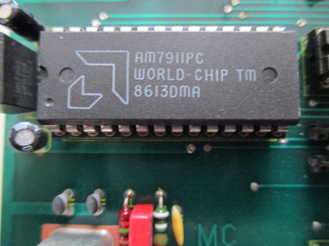

von Dieter W. (dds5)
Asko B. schrieb:
> Es gab auch noch die sogenannten "World-Modem" Chips
> xy7910 und xy7911. (die genaue Bezeichnung hab ich nicht mehr im Kopf)
> Die waren zB. im Eisch-TNC drin und auf der USCC von Baycom.
Ja, die Teile gab es von AMD - konnten nahezu alle damals aktuellen AFSK
Töne und Baudraten.
Hier ein Foto des Chips auf dem ersten deutschen TAPR-TNC Nachbau.
Der größte Nachteil war die sagenhafte Leistungsaufnahme, Versorgung
+-5V und ca. ein Watt.
Das Bild von Asko zeigt das AS096 Modem.
http://www.aatis.de/content/bausatz/AS096_9k6-Ansteckmodem
