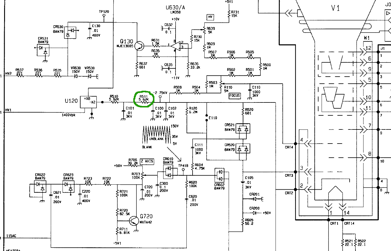

Soweit funktioniert das Teil einwandfrei nur ein leichtes "Flackern" des
Bildes nervt mich. Ja, ich bin da Pedant: ich möchte diesen Fehler gerne
beheben :-)
Vielleicht erst einmal zur Fehlerbeschreibung:
1. Das Bild ist manchmal zu "groß" für den Schirm, die Größe schwankt
(meist nach dem Einschalten) um etwa 1cm, und zwar immer in Höhe und
Breite gleichzeitig, das Bild "pumpt" quasi und zittert in diesem
Bereich - allerdings recht zufällig. Es kann also kurz auf die korrekte
Größe schrumpfen und bläht sich dann wieder auf
Gleichzeitig ist die Helligkeit reduziert und man muss die Intensität
recht weit aufdrehen.
Das Ganze wird besser, wenn das Gerät warm ist - ich hatte es aber auch
schon, dass das Bild direkt beim Einschalten perfekt war und blieb.
In 95% der Fälle ist es aber zumindest etwas zu groß und flackert
leicht, bis das Gerät sich erwärmt hat.
Ok, die Analyse ergab bisher Folgendes: Netzteilspannungen sind alle da
- nur die HV-Versorgung mit 1400V konnte ich nicht messen, da ich hier
leider keinen HV-Tastkopf habe. Ebenso sind die Signale für Horizontal-
und Vertikal-Ablenkung da (auch beim "Pumpen" unverändert), so dass ich
das ausschließe.
Alle Einstellungen wie Focus, Astigmatismus, Drehung, Horizontal- und
Vertikalposition lassen sich sauber einstellen.
Für mich blieb also nur eine kalte Lötstelle/Riss etc. im Bereich der
Hochspannung.
Beim Einschalten des geöffneten Geräts fiel mir dann auf, dass es im
HV-Bereich einen kleinen Funkenüberschlag über einen 1206-Widerstand gab
- genau am Ausgang der Verdopplerschaltung (1400 -> 2800V) für die
Spannung der Kathode/Wehneltzylinder(?).
Der entsprechende Widerstand R511 (grüner Kringel) sieht auch nicht mehr
gesund aus (Beschriftung ist weg, R510 hat sie noch), so dass ich mal
stark davon ausgehe, dass der hin ist. Die Lötstellen in dem Bereich
habe ich auch schon alle nachgelötet, kalt dürfte da also nichts mehr
sein.
Ich habe mal den relevanten Ausschnitt des Schaltplans angehängt.
U120 ist die Kaskade mit 11kV für die Anode und -2,8kV für die anderen
Elemente. Der OP U630 dient mit dem Trimmer R639 der Regelung und
Einstellung der Hochspannung, allerdings tut sich da auf dem Schirm
nichts (zumindest nichts optisch sichtbares). Ist das so ok?
Beim Einschalten scheint ja die Hochspannung an R511 zu gelangen - ich
vermute mal, dass sie dann auf die noch entladenen 3kV-Kondensatoren
überschlägt und diese lädt. Ich vermute, dass R511 nicht ganz hin ist,
sondern je nach Temperatur noch leicht leitet, und so eine Hochspannung
an die Gitter abgegeben wird, aber eben sehr wackelig und stark von
äußeren Einflüssen gesteuert.
Nun bin ich leider nicht der Röhrenfreak, aber mich würde doch
interessieren, wie dann das Fehlerbild zustandekommt und ob der
Widerstand (hoffentlich) die einzige Ursache ist.
Liege ich soweit richtig? Vielleicht kann dazu jemand eine Einschätzung
geben.
Sonst sind wir hier sehr zufrieden mit dem Gerät - nur dieser kleine
Makel stört noch :-)
Vielen Dank für jede Hilfe,
Chris
P.S.: Der Widerstand ist schon geordert (den habe ich leider nicht hier
und für Frickeleien ist mir das da im HV-Teil zu heikel).
Gast #3232312
Hallo
Die Hochspannung ist im Fehlerfall kleiner.
Deshalb groessere Auslenkung in beiden Richtungen.
Die Emission von der Kathode wird auch geriner, da die Anode nicht mehr
so saugt.
Dadurch weniger Helligkeit.
Passt also alles.
Gruss Mani
Gast #3233698
R511 ist teil eines Tiefpasses. Durch den fehlerhaften Widerstand kann
es also gut sein, dass die Spannung nicht richtig geglättet wird, was
wiederum dazu führt, dass das Bild flackert da sich der Fokus des
Strahls verschiebt, bzw. der Strahl gar nicht erst richtig gebündelt
wird und sich gleichzeitig auch noch die Emission der Elektronen-Quelle
verändert. Es muss also gar nicht der Wert des Widerstandes schwanken um
das Flackern zu erklären.
OP Moderator Persönliche Seite #3234536
Wobei das Flackern schon sehr ungleichmäßig und zufällig ist, sowohl bei
der "Aufblähgröße" als auch in Frequenz und Temperaturabhängigkeit.
Für mich sieht das so aus, als würde der Widerstand mal leiten und mal
nicht bzw. es gibt immer wieder kleine Spannungsüberschläge.
Vielleicht sollte ich mal ein Video davon erstellen.
Aber ich warte jetzt mal auf die morgige Lieferung und löte den neuen
Widerstand ein. Wenn es das war: wunderbar :-)
Gast #3238654
Wird schon halten.
Bei Kohlewiderständen gab es oft Überschläge zwischen den einzelnen
Wendeln.
Deshalb wurden auch ab einer gewissen Spannung mehrere in Serie verbaut.
Man ist das lange her.
Gruß Mani
