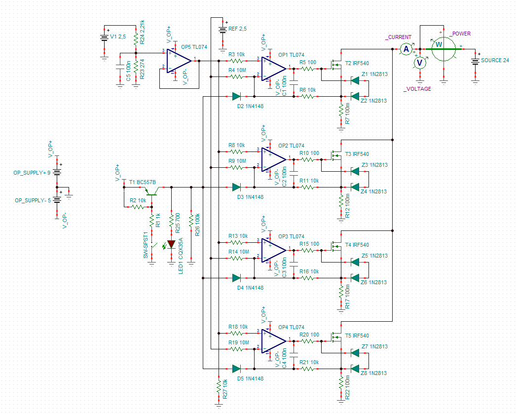

Das ganze ist (oder soll werden) eine programmierbare
Konstantstromsenke. Von links kommt später anstatt V1 ein DAC, der eine
Ausgangsspannung von 0...2,5V hat. An OP1 (und den darunter liegenden)
soll dann später eine Ausgangsspannung von 0...275mV ankommen, damit der
Strom in dem von mir gewünschten Bereich geregelt wird.
Also habe ich den Spannungsteiler mit R24 und R23 vorangestellt, der mir
genau diese Spannung erzeugt.

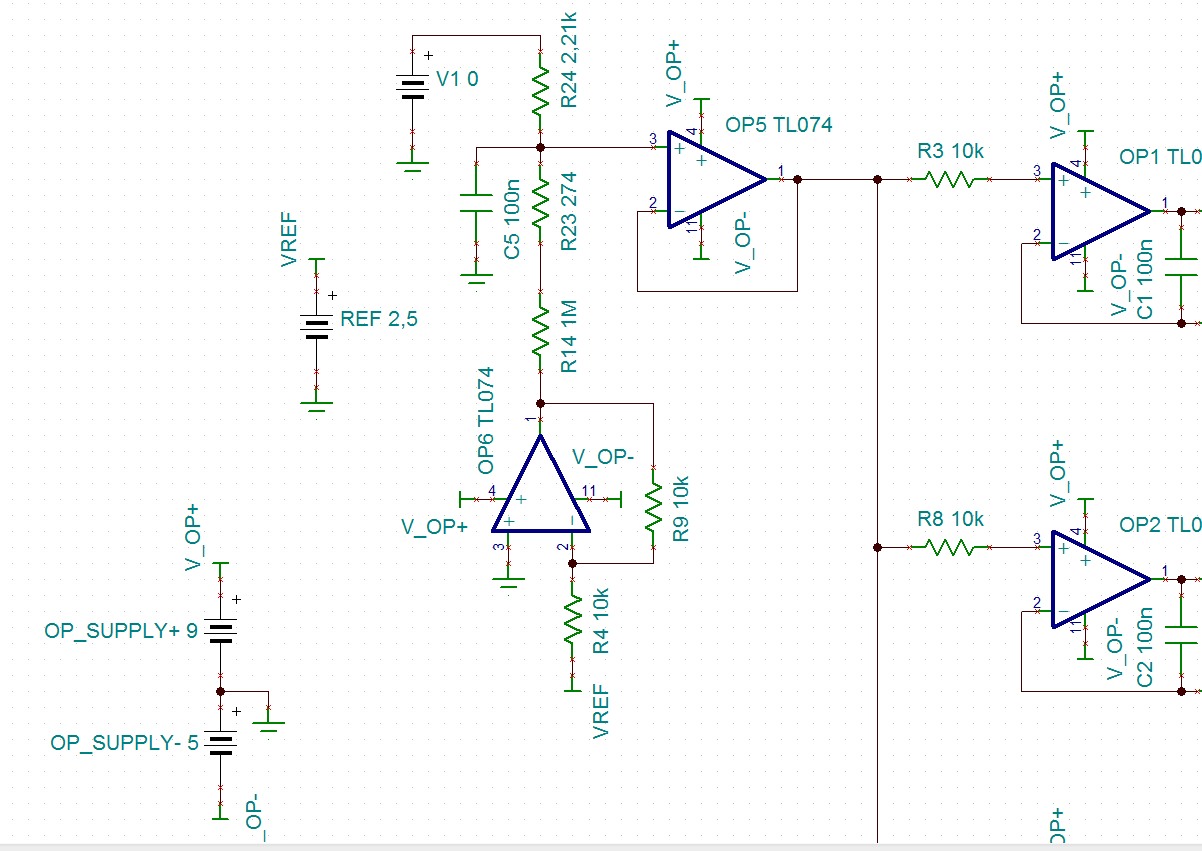

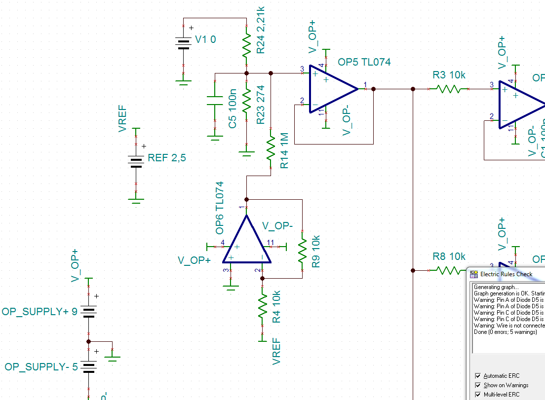

Jetzt wollte ich aber noch einen negativen Offset hinzufügen, um den
evtl. positiven Offsetspannungen der OPs entgegenzuwirken. Aber wo setze
ich die jetzt am besten dran? Ich habe die Referenz von +2,5V über OP6
in negative -2,5V gewandelt. Und die muss jetzt so daran, dass ich bei
0V am Eingang sagen wir mal -5mV am positiven Eingang von OP5 habe.
Diese -5mV gehen mir beim Ansteuern natürlich verloren, also mein
Ausgangsstrom würde erst bei > 5mV anfangen zu fließen. Das ist das
Ziel. Aber wo setze ich jetzt an? Ich hatte vorher an jedem meiner
Regel-OPs für die Transistoren einen R im M-Bereich vom negativen
Eingang zu +Vref. Aber nun dachte ich, dass ich das vielleicht auch
direkt am ersten OP für alle machen kann.
Kann mir da jemand helfen? Habe mal zwei Ansätze dazugepackt.
Wäre toll! Vielen Dank

Wenn du den + Eingang als Summierer benutzt ist der erzielte Offset
jeweils von der Spannung am  + abhaengig.
Es geht um eine bipolare Stromquelle, oder um eine Unipolare ? Falls
unipolare, dann erdfrei, dh der N-FET Ansatz?
Dann sollte man sich ueberlegen, wie hoch der durch den Offset erzielte
Strom ist. Ein vernuenftiger, in Bezug auf Offset, OpAmp ist zB der
MCP616 mit max 150uV, fuer ca 59 cents. Lohnt es sich fuer diese Kosten
einen Aufstand zu machen ?
Fuer eine LED ?

Wenn du Bedenken hast daß du nicht auf 0 kommst, dann addiere halt eine
kleine negative Spannung zu deinem Stelleingang.
Den Rest kannst du über eine Kalibrierung machen, schliesslich wird V1
ja über einen µC erzeugt wenn ich das richtig verstehe, also kann man
eine Korrekturtabelle im µC ablegen.

Also anbei mal die andere Variante.
Hier habe ich halt über einen Widerstand an den Regel-OPs den negativen
Eingang vorgespannt. Der Zusatz mit den Dioden ist nur um das ganze
"hart" abzuschalten.
Für eine LED ist das nicht, sondern für 0..10A.
Was ist denn von dem Konzept zu halten? Der MCP616 sieht ganz
interessant aus. Den gibt es als 619 ja auch als 4-fach-OP. Dennoch
würde mich interessieren, ob es prinzipiell so in Ordnung wäre.

Ich frage daher nochmal vorsichtig, ob mein letztes Konzept
(Ireg_alt.PNG) so umsetzbar ist.
Vielen Dank schonmal

Die spannt den negativen Eingang vor, damit die Senke auch sicher
zumacht bei 0V Eingangsspannung. Ansonsten würde bereits ein Strom durch
die Senke fließen, wenn einer der OPs einen positiven Offset hat. So
liegen ein paar mV am negativen Eingang an, wodurch das Potential hier
höher ist. Dieses muss dann erstmal am positiven überwunden werden,
bevor der OP seinen Ausgang ins positive regelt und der Strom anfängt zu
leiten. Dass da ne Ref dranhängt ist nur, weil eh eine vorhanden ist.
Außerdem wandert mir die Spannung dann nicht so schnell weg wie bei
irgendeiner anderen Spannungsquelle.

Ja klar, das funktioniert prima. Klar fängt die Regelung dann auch nicht
bei 0V Eingang an, sondern eben erst ab ein paar mV. Da geht ein ganz
kleines bisschen Auflösung verloren, aber das ist egal. Und man muss es
halt kalibrieren um den Anfangspunkt zu finden. Aber das ist ja kein
Problem mit uC.

Dann müsste doch auch ein sehr hochohmiger Widerstand vom invertierenden
Eingang nach Vcc funktionieren oder!?
Gast #3234501
Klar, das geht auch. Ob die Versorgung jetzt 100% stabil ist, oder ein
wenig wegläuft, ist auch nicht so wichtig wenn man eh den Strom misst.

Das kann man sicher berechnen, klar:
Bei 0V Eingangsspannung liegen in Reihe die 10M + 10k + 0,1R und daran
hängen die 2,5V gegen Masse. Über dem 10M Widerstand fällt jetzt soviel
Spannung ab, dass in meinem Beispiel am negativen Eingang 2,5mV
anliegen. Ich habe in der Realität hier jetzt abere kleinere Widerstände
genommen, wodurch die Spannung dann noch etwas größer ist. Der TL074 hat
maximal 6mV Offsetspannung. Diese müssen halt im schlimmsten Fall
wegkompensiert werden.
Am Eingang muss dann natürlich dem Spannungsteiler entsprechend mehr
Spannung anliegen, um an den Regel-OPs diese negative Offsetspannung
wegzubekommen. Wie gesagt, man verliert dadurch etwas von der Spanne,
aber das ist bei mir nicht schlimm.
Ich habe es simuliert bis es passte und dann ausprobiert. Und das
Ergebnis kommt der Simulation recht nahe. Die Referenzspannung von 2V5
habe ich halt in der Schaltung an anderer Stelle sowieso, daher habe ich
sie genommen.

Gast #3234590
Siebzehn oder Fuenfzehn schrieb:
> Dann wuerde ich einfach einen Spannungsteiler am Ausgang des DAC an den
> OpAmp legen, mit dem unteren Ende Negativ.
> zB DAC - 1K (Out) & 1M - (-5V)
Ja OK. Das würde bei mir funktionieren, hab ja ne negative Versorgung.
Wäre vielleicht die einfachere Variante. Muss ich mal schauen.
#3234929
>>Nico ... schrieb:
>> Gibt es dadurch Probleme mit der gleichmäßigen Verteilung der Ströme auf
>> die Mosfets?
>Analogiker schrieb :
>Nee, der Strom ist ziemlich identisch.
Doch gibt es. Mosfet sind nicht geeignet fuer Parallelschaltung im
linearen Betrieb. Dies, da die Gatespannung temperaturabhaengig ist. Je
waermer, desto tiefer die erforderliche Gatespannung. Desto mehr Strom
zieht der Fet.
Also pro Fet ein Opamp zum Regeln.
#3240992
Wollte mich nochmal melden...ich habe jetzt die Offsetspannung an jedem
OP eingefügt, funktioniert auch wunderbar. Die Mosfets werden nicht mehr
aufgesteuert bei Sollwert=0.
Aber leider habe ich immernoch den Funkenschlag wenn ich eine
Spannungsquelle anschließe, besonders auffallen tut es bei Spannungen ab
30V!
Hat noch jemand eine Idee dazu? SOll das wirklich an der
Ausgangskapazität der Mosfets liegen?
