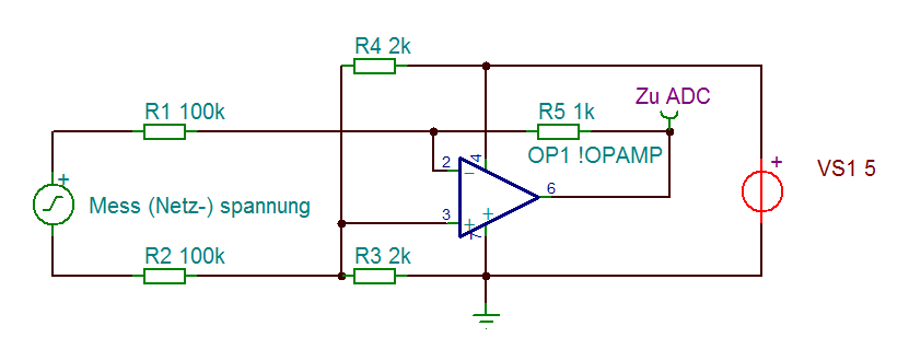

Hallo
Ich würde gerne mit einem ADC Netzspannung (120-240V, 50-60Herz) messen
dabei würde es mich interessieren ob jemand Links zu Schaltungen hat zu
Eingangsstufen. Also ich will das ohne Trafo machen und gerne die
Spannung runterteilen und per OPV schaltung das potenzial heben.
Gibt es hierzu Beispielschaltungen welche man nur um Dimensionieren
müsste oder hat jemand einen Vorschlag der víelleicht sogar galvanisch
getrennt ist?
lg mike

von Kevin K. (nemon) Benutzerseite
2 Spannungsteiler 1:100, die je deine Leiterspannug und die
Neutrallweiterspannung 1:100 auf deine Masse von deiner Elektronik
runterteilen. Dann einen OP als Subtrahierer (Instrumentenverstärker)
hinter und du bekommst die Differenz von Leiter und Neutralleiter 1:100
ausgegeben.

von mike (Gast)
> hinter
Thx das habe ich auch schon Probiert habe aber hier weiterhin das
Problem das ich das Signal weiter bearbeiten muss zwecks negativer
Halbwelle damit ich sie mit dem ADC bearbeiten kann.... deswegen die
Frage welche Schaltungen werden hier normalerweiße eingesetzt.
lg

vorbeigeredet wird.
Seine eigentliche Frage war nach einer Eingangsschaltung.
Diese anbei zur Diskussion.
von Nils S. (kruemeltee) Benutzerseite
Diskutieren braucht man da nicht viel, ohne Potenzialtrennung halte ich
das für ziemlich gefährlich.
Im Prinzip würds auch ein Spannungsteiler, Gleichrichter und Z-Diode tun
- sowas macht man aber einfach nicht.
von Helmut L. (helmi1)
Mach R1 u. R2 hochohmiger und teile die auf mehrere Widerstaende auf
(die anderen ebenfalls angepasst). Dann das auf einen uC mit ADC geben
und den RMS Wert berechnen. Ausgabe ueber Optokoppler an einen
uebergeordneten uC.
Dann sollte das ganze funktionieren. So macht HP(Agilent) das auch in
einigen Multimetern mit Busanschluss.
von Fritz (Gast)
Netztrennung ist aber ein anderes Thema. Kann man natürlich machen nach
dem ADC und uC.
Ein DVM arbeitet genauso nur hat es halt ein entsprechend isoliertes
Gegäuse.
Da bekommst du aber nur den Gleichrichtwert und nicht den Effektivwert.
von Volker S. (sjv)
mike schrieb:
> Von der genauigkeit bin ich schon Abgerückt mir reicht es 10-15%
> Genauigkeit sind ich würde nur gern mal praxis relevante/erprobte
> Schaltungen sehen ....
Das hatten wir doch schon, Eff.-Wert-Wandler + U/f Umsetzer.
Such doch mal bei AD u. TI(BB).
von Harald W. (wilhelms)
Nun, dann nimm doch den bereits vorgeschlagenen AD536 (Schaltung
steht im Datenblatt) oder, wenn Du Dir das zutraust, eine Errech-
nung mit Software. Wenn Dich da die fehlende Netztrennung nicht
stört, reicht als Eingang ein Spannungsteiler. Falls doch, der
von Dir ungeliebte Trafo (Spannungswandler).
 Dann eben den Gleichrichter rauslassen oder rechnen - was ja kein
Problem sein dürfte, bei bekannter Netzfrequenz.

Einfach die Augenblickswerte der Eingangsspannung abtasten und
verrechnen. Da muss man auch vorher nicht die Netzfrequenz wissen.
Gruss
Harald

Du kannst nach dem Gleichrichter messen und Effektiv/Wurzel2 rechnen,
dann hast du was du haben willst.
mike schrieb:
> Jap tu ich aber der ADC steckt wie in fast allen fällen in einem uC.
Und wo ist jetzt hier das Problem. Dann wandert der uC samt ADC halt auf
die "Hochspannungsseite" und wird als Slave degradiert. Auf der anderen
Seite des Optokopplers sitzt dann dein Haupt uC als Cheffe.
von Purzel H. (hacky)
Jetzt hoert doch mal mit den Optokopplern auf. Die ziehen viel zu viel
Strom. Der Spannungsteiler passt schon. Wenn man mit hinreichend hohen
Widerstaenden kommt kann man durchaus von einer Isolation sprechen. Bei
22M fliessen grad mal noch 10uA. Dann auf einen FET-OpAmp-Subtrahierer.
Ein Y-Kondensator laesst einiges mehr durch.
Uebrigens. Man sollte mit einem geerdeten Metallgehaeuse arbeiten.
und vielleicht GND = Erde, oder unweit davon weg setzen.
