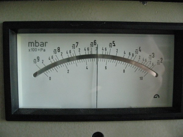

wie wird die Druckanzeige im Bild abgelesen? Ich runde der Einfachheit
halber auf die 2.
Herrscht ein Druck von
1.: 2*10^-5 mbar,
oder herrscht ein Druck von
2.: 2*10^-6 mbar?
Bin gespannt, ob es eine eindeutige Meinung gibt ;)
OP #3233256
Super, vielen Dank Euch! Ihr seid Euch einig.
Bei uns gab es Diskussionen, denn wenn die Anzeige 2*10^-5 mbar anzeigen
würde, dann wäre auf dem Strich bei 10^-5 genaugenommen 10*10^-5 =
1*10^-4 mbar. Diese Erklärung klingt auch plausibel, aber der
Vakuumdruck von 2*10^-6 mbar ist mir lieber ;)
Vielen Dank :)

Hier wurde nicht über eine physikalische Tatsache diskutiert, sondern um
die Richtigkeit der Interpretation. Und Interpretationen können sehr
unterschiedlich sein :)
Es handelt sich um ein Penning-Vakuummeter
(http://de.wikipedia.org/wiki/Ionisations-Vakuummeter).
Interessant. Ich bin bislang davon ausgegangen, das man mit einem
Penning nicht unter 10E-8 kommt. Für höheres Vaccuum haben wir den
Strom der Ionengetterpumpe gemessen; bzw. gab es wohl noch andere
Meßverfahren, die vom Hersteller nicht näher erläutert wurden.
Bei unserem Rastertunnelmikroskop sind wir bei längeren Pumpzeiten
auf bis zu 1E-12 mBar runtergekommen. Unsere Siliziumproben sind
trotzdem oxidiert...
