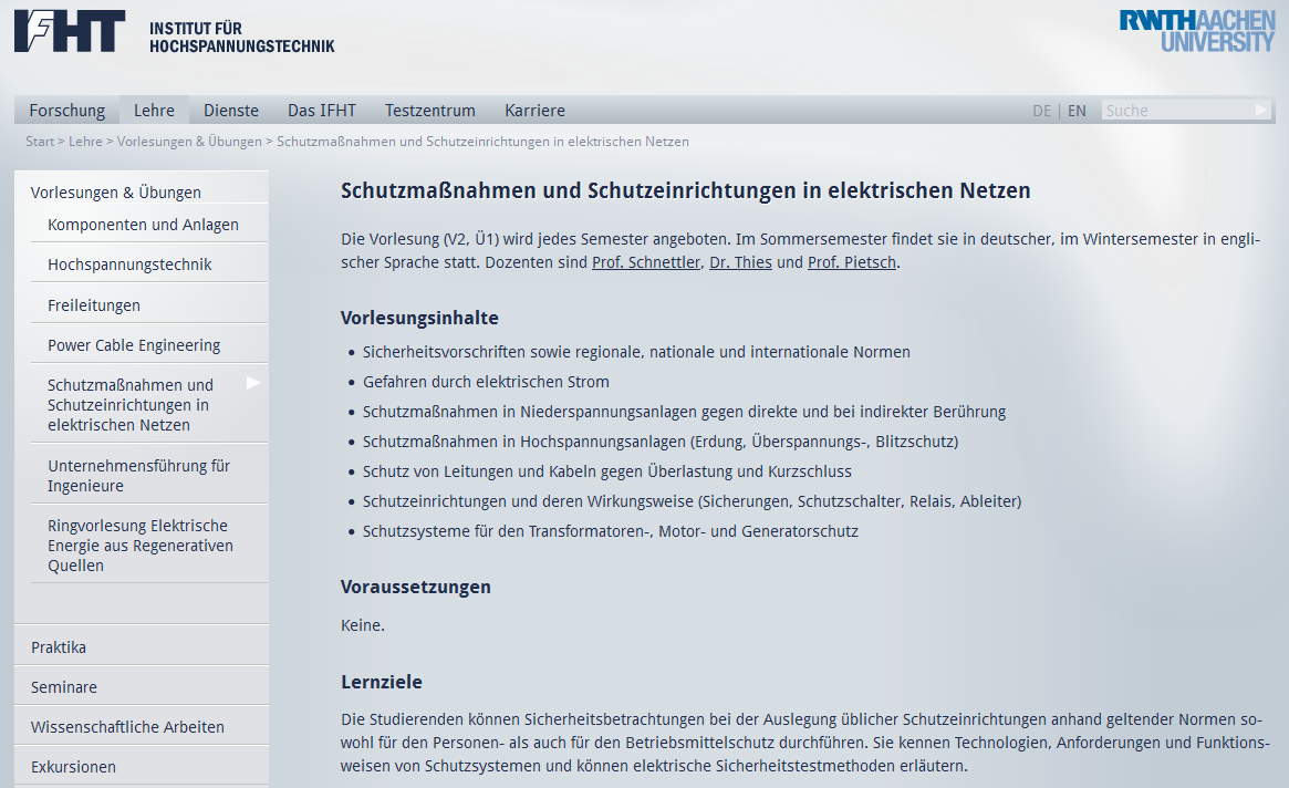

die Handwerksordnung ab 2004 sieht auch Bestimmungen vor, nach denen Sie
oder Ihr Betriebsleiter als Diplom-Ingenieur oder Ingenieur oder mit
einer der Meisterprüfung gleichwertigen deutschen staatlichen oder
staatlich anerkannten Prüfung (§ 7 Abs. 2 HwO) in die Handwerksrolle
eingetragen werden können. Voraussetzung ist, dass der Studien- oder
Schulschwerpunkt Ihrer Prüfung dem einzutragenden Handwerk entspricht.
Uli

Gast #3239839
Diese Diskussion gabs doch schon gefühlte 1000 mal.......
Elektrikergewerbe
1. Voraussetzung: Eintrag in die Handwerksrolle
 Ganz klar nach HwO $7, (2):
  http://www.gesetze-im-internet.de/hwo/__7.html
Es gibt keinen Unterschied Uni  FH  BA. Es zählt einzig die fachliche
Vertiefung = Studienschwerpunkt.
Ein Ing. mit Vertiefung Energie/ Automatisierung etc. erfüllt folglich
automatisch die Voraussetzung zum Eintrag in die Handwerksrolle.
2. Der Eintrag in das Installateurverzeichnis zur Errichtung bzw
Modifikation von Elektroanlagen, die an das EVU Netz angeschlossen sind

Nenn mir mal den Namen der Vorlesung, die man in allen ET-Studiengängen
findet, in der er das gelernt haben soll!
Gast #3244933
An einer Hochschule lernt man neben Grundlagen und Fachwissen auch
strukturierte, systematische und wissenschaftliche Arbeitsweise, eine
Bibliothek zu nutzen, Quellen recherchieren, den Blick über den
Tellerand zu bewahren und und und.
All das hilft und befähigt einen, später sich auch über (oder mit!)
„Vorschriften“, Regeln und Normen „schlau“ zu machen.
Man braucht das nicht als „Kapitel 6 in Grundlage der ET“.
Mancher Prof. geht aber auch darauf ein, siehe Anhang. Als
Wahlpflichtfach habe ich auch schon „Vorschriften nach UL und CSA“
gesehen, je halt nach den persönlichen Vorlieben / Erfahrungen des
Dozenten.
