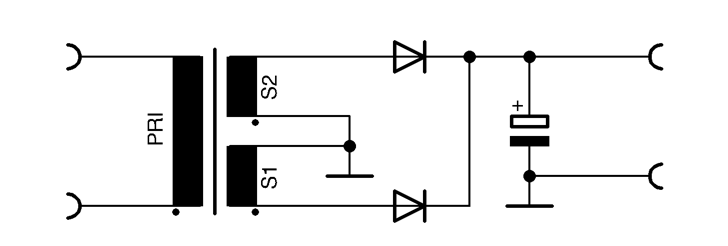

ich habe einen alten Toroidal-Transformator, den ich anschließen möchte.
Er hat zwei Sekundärspulen, an denen die gleiche Wechselstromspannung
anliegt.
Ich überlege, ob ich die jeweils an einen Gleichrichter anschließen und
dann + und + sowie - und - der Gleichrichter zusammenklemmen kann oder
ob das zu Problemen führt. Alternativ wäre es möglich die Spulen
parallel an einen Gleichrichter anzuschließen, aber da ich im Moment
kein Oszilloskop zur Verfügung habe würde ich auf diesen Weg gerne
verzichten, da ich keinen Kurzschluss verursachen will.
Hat jemand Erfahrung mit dieser Fragestellung?
Grüße,
Jan
Wenns ein Ringkerntrafo mit sekundär zwei Wicklungen ist:
Beide Anfänge zusammen klemmen. Die Spannungsdifferenz zwischen den
beiden Enden müsste möglichst Null sein.
Wenn nicht, bei der Wicklung mit der höheren Spoannung ein - zwei -
einige Windungen runterwickeln.
Oder die Wicklung mit der kleineren Spannung durch ein paar zusätzliche
Windungen auf gleiche Spannung bringen.
Trotzdem die beiden Enden der Wicklungen möglichst nicht verbinden.
Selbst bei 100mV Unterschied könnte da ein kräftiger Ausgleichsstrom
fließen.
Sondern an jede Wicklung einen eigenen Gleichrichter, erst die
Gleichspannung danach parallel schalten.
Hallo Jan,
um die Phasengleichheit der beiden Sekundärwicklungen festzustellen
benötigst Du lediglich ein Multimeter das den Effektivwert der Spannung
misst. Zum messen verbindest Du beide Spulen auf nur einer Seite
miteinander. Zwischen den beiden offenen Enden misst Du mit dem
Multimeter die Spannung. Ist die gemessene Spannung gleich 0 Volt, dann
sind beide Wicklungen phasengleich und kannst Du die beiden noch offenen
Enden problemlos miteinander verbinden. Ist die Spannung größer 0 Volt,
dann sind beide Wicklungen phasenverschoben und beim verbinden der
offenen Enden würde es einen Kurzschluss geben.

Wie soll da ein Ausgleichstrom fließen? Mal dir die Schaltung auf und
überlege dir, in welcher Richtung ein Ausgleichstrom fließen würde. Und
ob das zur Polung der Dioden paßt :)
Dabei ging es um die Ungleichheit der Spannung vor dem Gleichrichter,
welche hinterher immer noch besteht. Der Strom würde zwischen den +
Polen der beiden fließen, oder nicht?

John schrieb:
> Hier fließen keine Ausgleichsströme und Du brauchst auch keine zwei
> Gleichrichter.
Danke für die Anregung, dann hab ich aber 6 Dioden über... Nein, Scherz
bei Seite, denke morgen nochmal ernsthaft drüber nach. Die Idee ist gut.
Ich bin erstaunt, wieviele brauchbare Kommentare und Vorschläge ich
bekommen hab. Vielen Dank nochmal an alle!
> Gleichrichter.
Diese Schaltung belastet den Trafo aber erheblich mehr als eine
Brückenschaltung an jeder Einzelwicklung, die erst gleichspannungsseitig
zusammengeführt werden.
Bei Brücke fließt im Wickeldraht ein Wechselstrom ohne
Gleichstromkomponente.
Der bei Zweiweg nur halbwellenweise in den Teilwicklungen fließende
Strom bringt etwa 30% geringere Belastbarkeit des Trafo.

Diese Spannung ist nicht gemeint.
sondern: beide Wicklungen mit Anfang auf Null ( 5 und 7 ?), ein Ende (4)
liefert z.B. 27V, das andere (6) 28V. Die Differenz  von 1V zeigt dann
die Unsymmetrie der beiden Wicklungen, die Ursache für den
Ausgleichstrom ist.
Wenn beide Wicklungen gleich sind, wirds kleiner als 0,5V. Bei einer
oder zwei Windungen Unterschied: dann >0,5V bis einige V.
Bei kleiner als 0,5V dürfte es kein Problem mit dem Ausgleichstrom
bringen.
Also 4 und 6 verbunden. Ergebnis: Schwankung von 0 bis 0.6 V zwischen 5
und 7. Sollte also Phasengleich sein, das Messgerät hat einen relativ
großen Fehler
(VOLTCRAFT-VC-11-Digital-Multimeter-DMM-2000-Counts-CAT-III-250-V).
Sollte also kein Problem geben, wenn ich zwei Gleichrichter daran
anschließe.

Das ist reine Abschätzung, so über den Daumen:
Bei Vollast geht die Spannung so etwa 5V in die Knie, durch den
Innenwiderstand des Trafos und der Gleichrichterschaltung. Damit hat man
eine Vorstellung vom Innenwiderstand .
Mit diesem abgeschätzten Innenwiderstand ergibt sich ein Stromkreis:
0,5V Spannungsdifferenz - Ri, der den Differenzstrom erzeugt. Der ist
etwa 10% des Gesamtstromes und damit erträglich.
anders gesagt: die Spannungsdifferenz, die den Unterschied von den
beiden Lastströmen erzeugt, ist 1/10 des Spannungsverlusts bei Vollast,
also unterscheiden sich auch die Lastströme um 10%.
Da noch mit den Streuinduktivitäten und ihren Impedanzen zu rechnen,
wird schwierig. Gottseidank haben Ringkerntrafos besonders niedrige
Streuung.
So. Ich hab alles zusammengeklemmt. Funktioniert prima mit einem
Gleichrichter und parallelen Spulen. Im Leerlauf weniger als 1 Watt
Verbrauch. Leider ist die Spannung zu hoch. Ich müsste 4 Volt runter um
meine Schrittmotortreiber nicht zu beschädigen. Also Sekundärspule
abwickeln? Gibt es dabei was zu beachten? Wie ersetze ich hinterher die
Plastikfolie, die jetzt zur Isolation um den Trafo gewickelt ist? Die
wird ja dabei sicher zerstört werden...

Du musst also bei 253V Netzspannung unter 42 V am C bleiben (im
Leerlauf!).
Die Frage ist, ob der Treiber bei 42,1V gleich kaputtgeht.
Alternative: Gossen Netzkonstanter  oder Block KH250 / BSD-Serie
oder Zweipunktregelung (mit Relais Sekundärwicklung zu- oder abschalten)
> Warum macht man das NIE? Die Spulen werden doch auch aufgewickelt.
Weil es sein kann, dass der RKT nach dem Wickeln vergossen (imprägniert)
wird.
Nachteile:
 - Beim Abwickeln könnte die (Lack-)Isolierung beschädigt werden.
 - die "magnetische Last" ist nicht mehr gleichmäßig über den Kern
verteilt. --> minimal erhöhte Streuung.
Alternative (falls mechanisch möglich): ein paar Windungen isolierte
Kupferlitze (gleichmäßig über den gesamten Umfang verteilt) um den Kern
wickeln und so anklemmen (gegenphasig zur Sekundären), dass die Spannung
subtrahiert wird.
Nachteil: der Innenwiderstand wird weiter erhöht.
