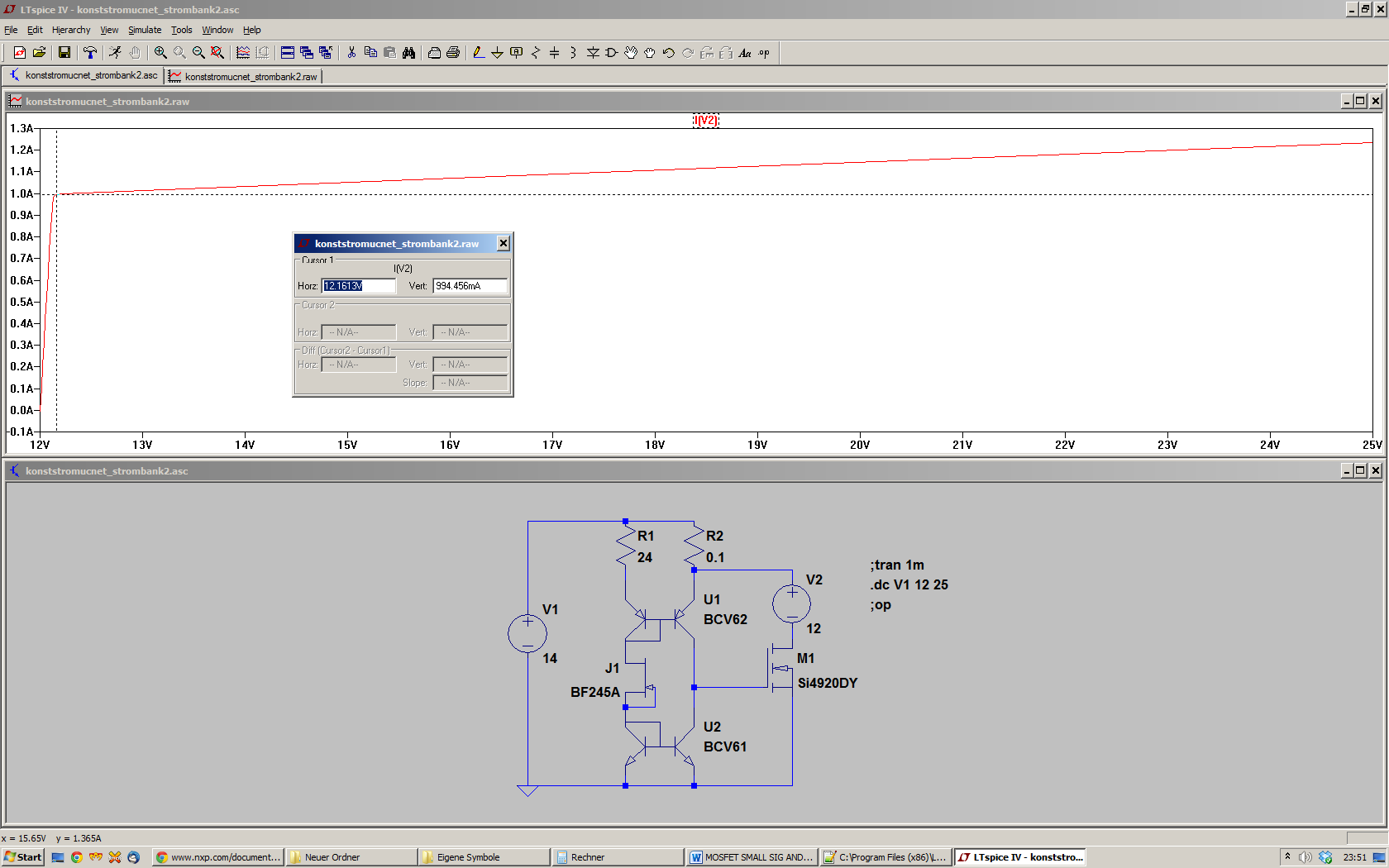

Gast #3234009
Axel Schwenke schrieb:
>> ich bin schon lange auf der Suche nach einer KSQ mit geringem
>> Spannungsabfall. Die übliche Module brauchen leider immer 1-3V zum
>> Arbeiten.
>> Eingang 12,5 -15V
>> Ausgang 1100mA (dann liegen etwa 12v an)
>> Hat Jemand eine Idee für einen Schaltplan oder wo ich direkt so eine KSQ
>> kaufen kann?
> Gibts nicht.
Doch es gibt. Im Anhang mal ein sehr gut funktionierender Entwurf von
mir (jetzt in der Simulation auf die vom TO geforderten Werte
abgeändert). 0,2V Drop bei 5% Stromänderung. Die BC557 sind durch ein
BCV62 o.ä. zu ersetzen.
Die rechte 12V-Quelle stellt die LED dar und dient hier nur zur
Simulation der Drop-Spannung. Der tatsächliche LED-Strom hängt vor allem
vom SFet ab und kann (mit jedem Widerstand in der Schaltung)
feinabgeglichen werden. Alternativ kann man für den SFet auch eine
besser definierte bipolare Stromquelle einbauen.

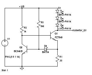

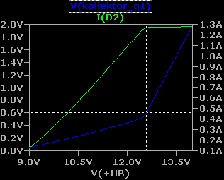

Gast #3234162
 ArnoR@
mit deiner Schaltung habe ich meine Schwierigkeiten. Du hast 12V
Flussspannung plus .2V Dropspannung und betreibst die Schaltung mit 12V
Eingangsspannung. Da stimmt was nicht.
 Solche Schaltungen beunruhigen mich immer.
 Im Anhang mein Vorschlag: 0.6V Dropspannung, der LED-Strom ist
hauptsächlich von Shuntwiderstand R1 abhängig ist.
Grüße
Gast #3234201
Du hast nur die Simulation nicht verstanden. Die Versorgungsspannung
wird doch in der Simulation von 12...15V variiert.
Warum? Weil du es nicht verstehst? Eine Alternative ohne Abgleich hatte
ich genannt:
Die Dropspannung in deiner Schaltung ist deutlich größer als in meiner
Schaltung und auch nicht genau bestimmt, nämlich
Ube(Q2)-Uf(D4)+Ucesat(Q1), und daran kann man nichtmal viel ändern.

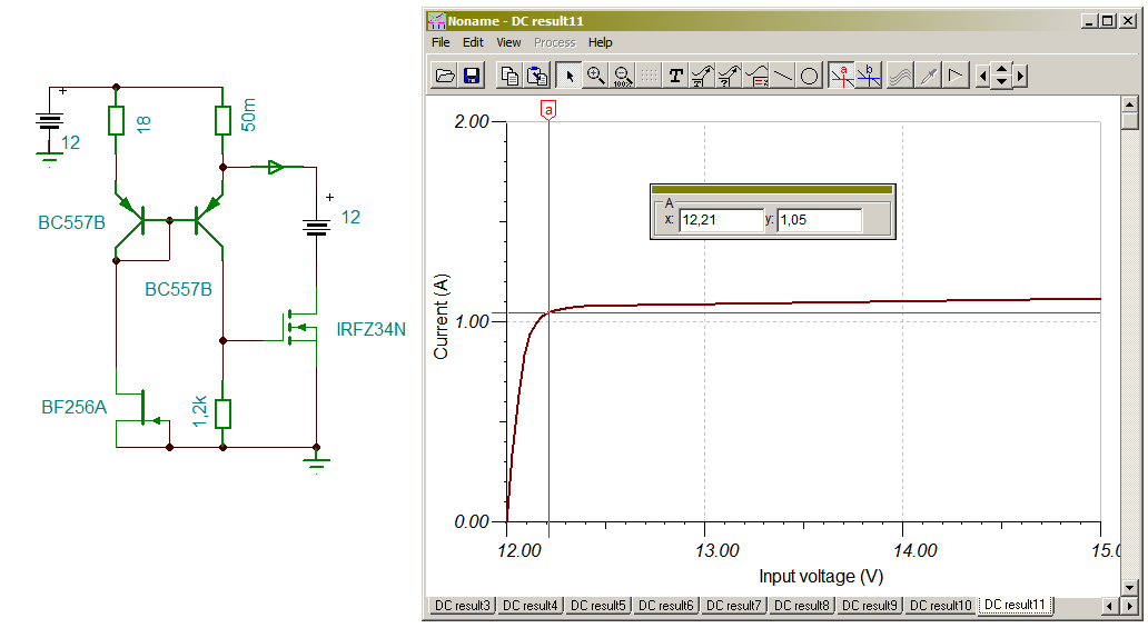

Gast #3234303
Hi  ArnoR,
die Schaltung verstehe ich schon, nur teil uns mal die genaue Formel
mit, mit der der Ledstrom berechnet wird.
Nachbausicherheit ist auch ein Qualitätsmerkmal einer Schaltung.
Grüße
Persönliche Seite #3234385
ArnoR schrieb:
> K.A. was du damit sagen willst, aber die "Formel" kann man ganz einfach
> direkt aus der Schaltung ablesen, falls man sie verstanden hat.
Ich fand deine Schaltung interessant, habe sie mal nachgebaut und
festgestellt das der Strom schon ein "bisschen" vom MOSFET und vom
Widerstand am Gate abhängt. So einfach ist die Formel dann wohl doch
nicht.
Ich habe den JFET gegen 2mA Konstantstrom ersetzt. Nach deiner Rechnung
sollten also 720mA raus kommen. Je nach MOSFET und Widerstand am Gate
kommen aber ~300mA bis 3A raus :-P

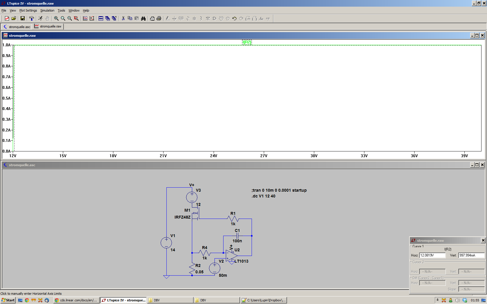

Persönliche Seite #3234412
Mit einem OP welcher auch bis auf 0V bzw. runter an den Eingängen kann,
kann man eine ganz normale Stromquelle mit OP bauen. Die Regelung kann
man sich beliebig langsam auslegen :)
Vorsichtig sollte man nur sein, wenn man an den offenen Kontakten die
Last anklemmt, dann fließt erstmal der maximale Strom bis die Regelung
zuschlägt. Am FET könnte man noch einen kleinen Kondensator setzen aber
ich glaube der Reihenwiderstand reicht.
Das geht dann schon ab ein paar mV über Versorgungsspannung. Hängt nur
vom Einschaltwiderstand des FETs und vom Shunt ab.
Gast #3234513
> nicht.
Doch ist sie, wenn man von der selbstverständlichen Voraussetzung
ausgeht, dass der Stromspiegel (die BC557) symmetrisch ist und auch so
betrieben wird (gleiche Ströme in beiden Transistoren, also
Ugs/Rgs=Idss). Wenn man diese Symmetrie verletzt, indem man:
ist es vollkommen klar, dass sich was ändert. Hatte ich oben bei der
Schaltung ja auch gesagt. Auch in allen anderen Schaltungen kann man
nicht ohne Sinn und Verstand wahllos Werte ändern und dann erwarten,
dass das keine Auswirkungen hat.
Persönliche Seite #3235129
Arno, ich wollte nur darauf hinaus, dass deine Schaltung nur mit genau
den von dir angegebenen Bauteilen/Werte funktioniert. Und vielleicht
auch nur mit den idealen Bauteilen aus der Simulation.
Deine Berechnung stimmt nur, weil du die Schaltung so hingetrickst hast,
dass die Formel passt. Oder woher kommt sonst der 1,2k Ohm Widerstand am
Gate? Wie hast du den berechnet?
Ist der FET z.B. gerade nicht greifbar und setzt man einen anderen
ähnlichen typen ein haut die deine Formel zur Berechnung des Stroms
nicht hin. Es ist dann natürlich auch die Frage in wie weit
Bauteilstreuungen (von FET zu FET oder bei der JFET KSQ) den Nachbau der
Schaltung beeinflussen.
Das die Schaltung funktioniert will ich nicht in Frage stellen, aber das
Einstellen des Stroms ist ohne Abgleich nicht so einfach wie du meinst
(außer man hat genau die gleichen Bauteile mit gleichen Parametern wie
aus der Simulation :)).
Hast du die Schaltung denn auch mal real aufgebaut?
Gast #3235707
Ohje. Da ist garnichts hingetrickst. Einen solchen Stromspiegel
symmetrisch (mit gleichen Strömen) zu betreiben ist der Normalfall.
Ja wozu schreib ich dir eigentlich? Es steht doch oben:
> Ugs/Rgs=Idss
Soll ich`s dir noch umstellen? Bitte sehr: Rgs=Ugs/Idss
> nicht hin.
Die Formel haut immer hin, man muss eben nur den Gate-Widerstand
anpassen um die Stromsymmetrie im Stromspiegel zu haben.
Allerdings hab ich das.
Ganz offensichtlich hast du nicht die leiseste Ahnung wie die Schaltung
funktioniert, da solltest du mit deinen Vorwürfen etwas vorsichtiger
sein.

Das ist ja klar, genau deshalb schrieb ich oben:
ArnoR schrieb:
> Die BC557 sind durch ein BCV62 o.ä. zu ersetzen.
TINA hat sowas nicht als Modell, daher die BC557.
Yalu X. schrieb:
> Für Serienprodukte klingt das alles nicht so toll.
Dafür ist es auch nicht gedacht, sondern eine einfache Schaltung für
Bastler. Der ganze Abgleich ist doch nur eine Sache von Minuten.
Wenn man den SFet und den 1k2 durch eine Strombank ersetzt, erhält man
eine abgleichfreie Schaltung mit geringer Toleranz.
Yalu X. schrieb:
> weil sie ohne Opamp auskommt und trotzdem nur wenige Bauteile benötigt.
Genau das was damals die Motivation, die Bauteileanzahl sollte so klein
wie möglich sein, und der Drop auch.
Marius S. schrieb:
> Ich nehme mal an man muss Ugs irgendwo in der Nähe der Vto des FETs
> wählen.
Ugs im Arbeitspunkt beim gewünschten Id=ILED.
Abdul K. schrieb:
> aber die floatende zweite Spannungsquelle sitzt mir etwas quer!
Die hat nur die Aufgabe eine LED mit vollkommen konstanter Uf=12V zu
simulieren und wirkt sich auf die Schaltungsfunktion bei
Betriebsspannungen >12V nicht aus.

Persönliche Seite #3237456
In den meisten MOSFET Datenblättern finde ich in den Kennlinien keine
Angabe für Ugs bei Id=1A. Zumindest nicht im Sättigungs-Bereich. Aber
bei den niedrigen Eingangsspannungen ist man ja im linearen Bereich...
Denke ich mal.
Habe das mal ausprobiert, funktioniert tatsächlich. Ich habe es erst mit
einer richtigen Strombank versucht, aber dann bräuchte man ja ein
matched triple NPN/N-Kanal (gibt's sowas?). Außerdem braucht man
irgendwo her ja noch den Konstantstrom.
Habe den SFet beibehalten und unten einfach einen zweiten Stromspiegel
hin.
Wenn man den SFet durch eine ideale KSQ ersetzt wird die Abweichung über
Betriebsspannung schön gering. Also daran könnte man u.A. drehen um die
Stromstabilität noch besser hin zu bekommen (wie in der
Original-Schaltung, hat Arno ja schon erwähnt).
Wählt man die Widerstände oben etwas größer wird die Abweichung auch
noch besser. Aber dann wird es halt immer schlechter mit der
Drop-Spannung.
Der SFet-Strom beträgt in der Simulation ca. 4mA. Also
(24/0.1)*4mA=960mA
Die >35mA Abweichung gibt's gratis dazu...
Habe auch mal den BCV62 und BCV61 in LT-Spice gebracht, vielleicht kann
das jemand gebrauchen.
