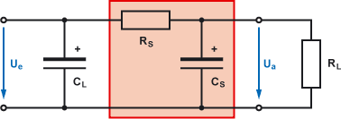

Hallo
Ich habe eine Frage bezüglich der Berechnung der Grenzfrequenz(Fg)
Ich habe eine einfache Siebschaltung wie hier auf diesem Bild mit
folgenden Werten.
RS = 470 Ohm
RL = 470 Ohm ( Lastwiderstand )
CS = 47 uF
Nun möchte ich die Grenzfrequenz berechnen.
Ich habe dazu den Ersatzwiderstand berechnet aus RS und RL
R-Ersatz = 235 Ohm
Ich komme dabei auf eine Grenzfrequenz von 1,44 Hz
Ist das korrekt ?
Warum werden RL und RC wie zwei parallel geschaltete Widerstände
betrachtet ?
Müsste man nicht Xc und RL so berechnen ?
Welche Auswirkungen hat es wenn man RL verdoppelt ?
Vielleicht kann mir einer von euch helfen ?
mfg
Hans

Hallo
Danke habe es auch gerade gesehen !
In der Formel sollte es 0.000047 sein !
Die wichtigste Frage die mich beschäftigt  ist wie ich den den Strom
berechne welcher in der Schaltung fließt bzw durch R-Last.
Und welche Auswirkungen hat es wenn man R-Last verdoppelt ?

Danke für die Antworten.
Ich suche noch nach der Lösung für die Berechnung des Stroms.
Ich brauche den strom zur Berechnung der Brummspannung an CL
