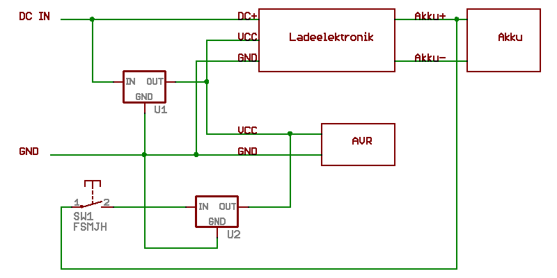

Hallo!
Ich hoffe ich kann mein Problem verständlich formulieren:
Ein AVR hängt über einen 78L05 am DC-Eingang eines Ladegeräts. Sobald
das Ladegerät Strom bekommt, lässt der AVR LEDs leuchten (Ladestatus).
Jetzt soll der AVR über die Batterie versorgt werden, aber nur wenn ein
Taster (2pol. Schliesser) gedrückt wird.
Den bereits vorhandenen 78L05 kann ich nicht verwenden, da er auch
Bauteile des Ladegerätes versorgt. Wenn ich einen zweiten 78L05 mit
einer Diode am Ausgang verwende reicht logischerweise die Spannung nicht
mehr für den AVR.
Im Anhang noch eine Schematische Darstellung der Komponenten. Mir ist
klar, das die Schaltung so nicht funktioniert, aber wie kann man das
problem lösen?
Ich hoffe das Problem ist verständlich.

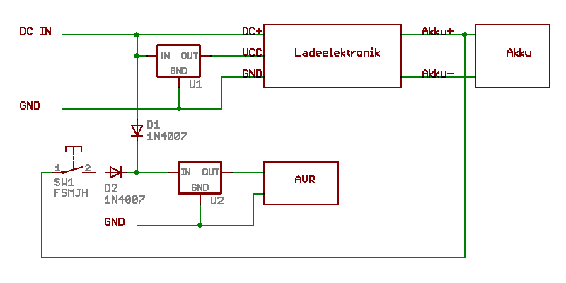

Vielen Dank für den Hinweis! Hab ich nicht gewusst.
Dann sollte es ja so, wie im angehängten Bild funktionieren, oder?
Ich müsste dann nur noch die Vorwiderstände der LEDs anpassen (hängen an
VCC und werden vom AVR gegen GND geschaltet).
Die Idee ist gut. Allerdings stehe ich jetzt vor dem Problem, was
passiert, wenn das Netzteil angeschlossen ist (DC IN vorhanden) und der
Taster gedrückt wird. Dann kommen an dem 78L05 für den AVR die Spannung
vom Netzteil und der Batterie an. Wie könnte man das lösen?

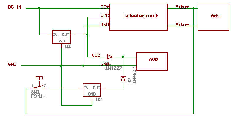

das ist dann eine parallelschaltung von spannungsquellen. wenn die
unterschiedliche potenziale haben kommt es zu einem ausgleichsstrom, der
aber durch die Dioden geblockt wird. dann gehts nach dem prinzip, der
stärkere gewinnt.
Danke. Bei einer Parallelschaltung von Spannungsquellen fliesst ja ein
Ausgleichsstrom, der in meinem Fall durch die Dioden geblockt wird. Aber
was passiert jetzt genau? Angenommen das Netzteil liefert 18V, der Akku
12V. Kommt dann wirklich nur die Spannung vom Netzteil an den 7805 oder
addieren sich nach den Dioden die Spannungen?
Bei einer Parallelschaltung von Spannungsquellen mit Dioden versorgt die
Spannungsquelle mit der höhren Spannung die Last.
Nur bei exakt gleicher Spannung teilt es sich auf beide Spannungsquellen
auf.
