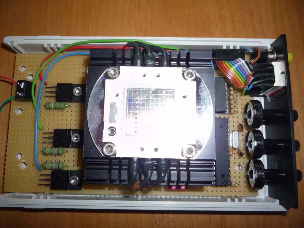

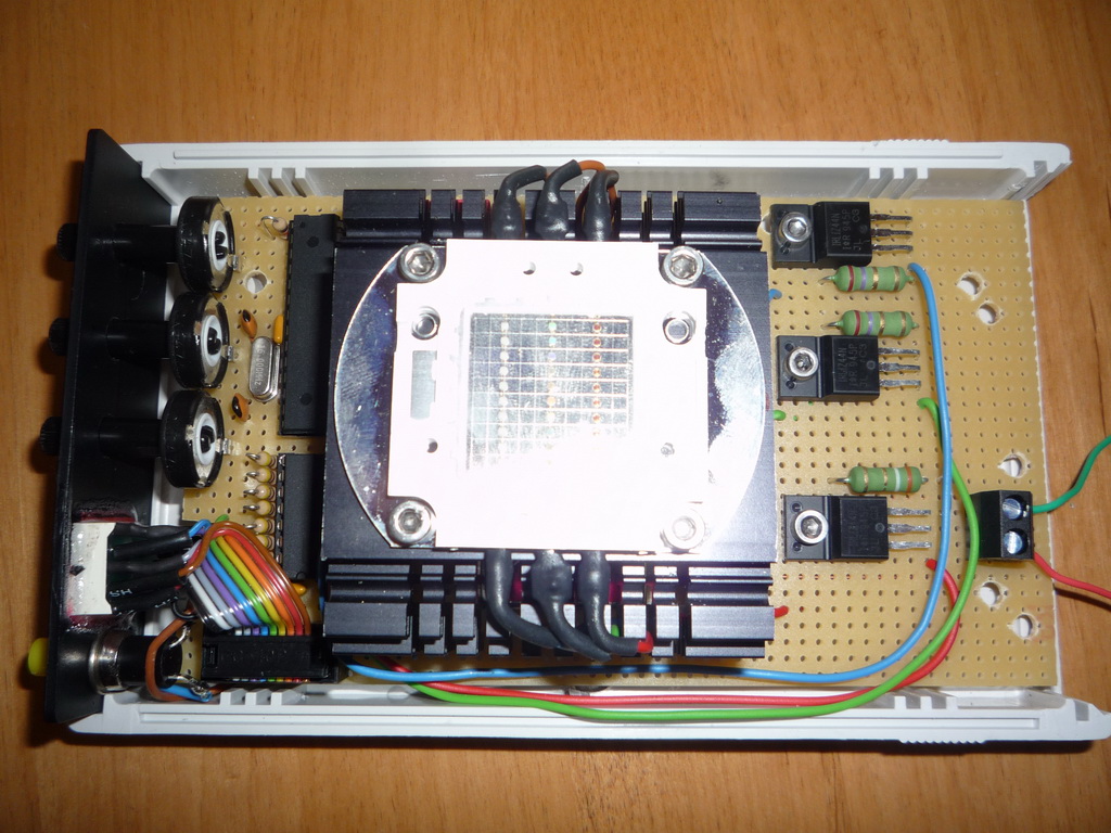

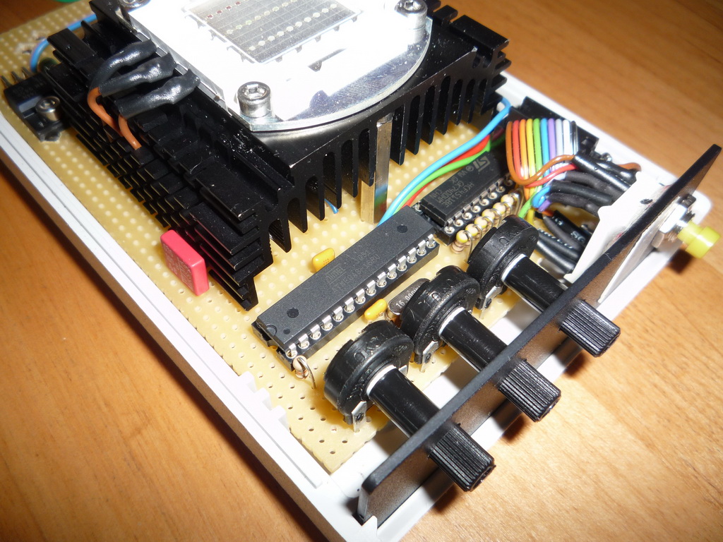

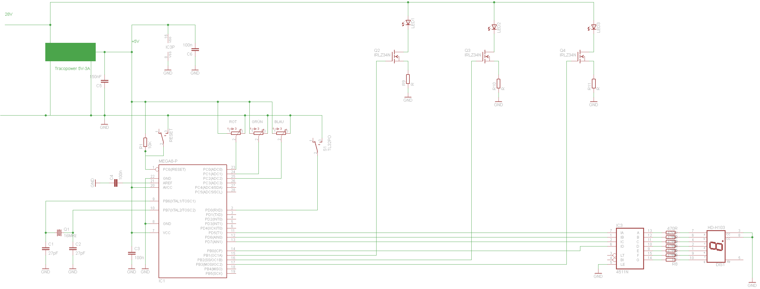

ich habe hier ein spannedes Pnänomen. Ich habe diese RGB Lampe auf dem Steckbrett aufgebaut.Als RGB LED wurde für die Testzwecke eine 6 Pin Piranha LED benutzt und die Schalltung wurde über mein Labor NT mit 5V versorgt. Funktionierte alles perfekt. Nun habe ich das ganze auf eine Lochrasterplatine aufgebaut. Der einziger unterschied ist, daß unter dem LED Kühlkörper noch einen TRACOpower DC-DC Wandler sitzt wo auch 28V Eingangsspannung 5V erzeugt. Spannung 5.2V Nach dem Einschalten passiert folgendes. Der Atmega8 läuft ohne Probleme, also die verschiedene Betriebsmodus kann ich mit dem Taster durschalten.Alle Programme laufen wie gewünscht. Nun das Problem, was ich auf dem Steckbrett nicht hatte. Die eingebaut 7 Segmentanzeige ( gleiche Typ, das IC ist ein HEF4511 wie auf dem Steckbrett ) zeigt beim Einschalten irgendwelche Geisterzahlen, bzw. sind alle Segmente leicht an. Nach ein paar Minuten erscheint aber die gewünschte Zahl, klar und deutlich. Der geflashte Atmega8 und der 4511 wenn ich rausnehme, funktionieren auf dem Steckbrett, also nach dem Einschalten erscheint die Zahl 1 also Modus 1. Drücke den Taster, wechselt der Modus auf 2 usw.... Auf der Lochrasterplatine kann ich den Taster drücken wie ich will, erstmal nach eine Minute oder so, erscheint eine Zahl. Klar und deutschlich ! Ich habe schon am Ausgang des DC-DC Wandler einen 470uF angeklemmt, ändert sich nichts. Am 4511 sitzt direkt ein 100nF Was kann es sein ?
LT und BI sind nicht beschalten! Beschalte die auch mal und die Geisterzahlen sollten Weg sein. Gerade nachgeschaut: Die wollen einen High Pegel sehen. Gruß Kai
Jops.. LT Lampentest und BI Blanking Input..kann ich mal auch High setzten könnte ich mal testen, aber wie erklärst, daß auf dem Steckbrett wird sofort nach dem Einschalten die Zahl 1 angezeigt und auf dem Lochraster erst nach eine Minute danach funzt es solange bis erneut eingeschaltet wird ? Auf dem Steckbrett sind die beiden auch nicht beschaltet ...

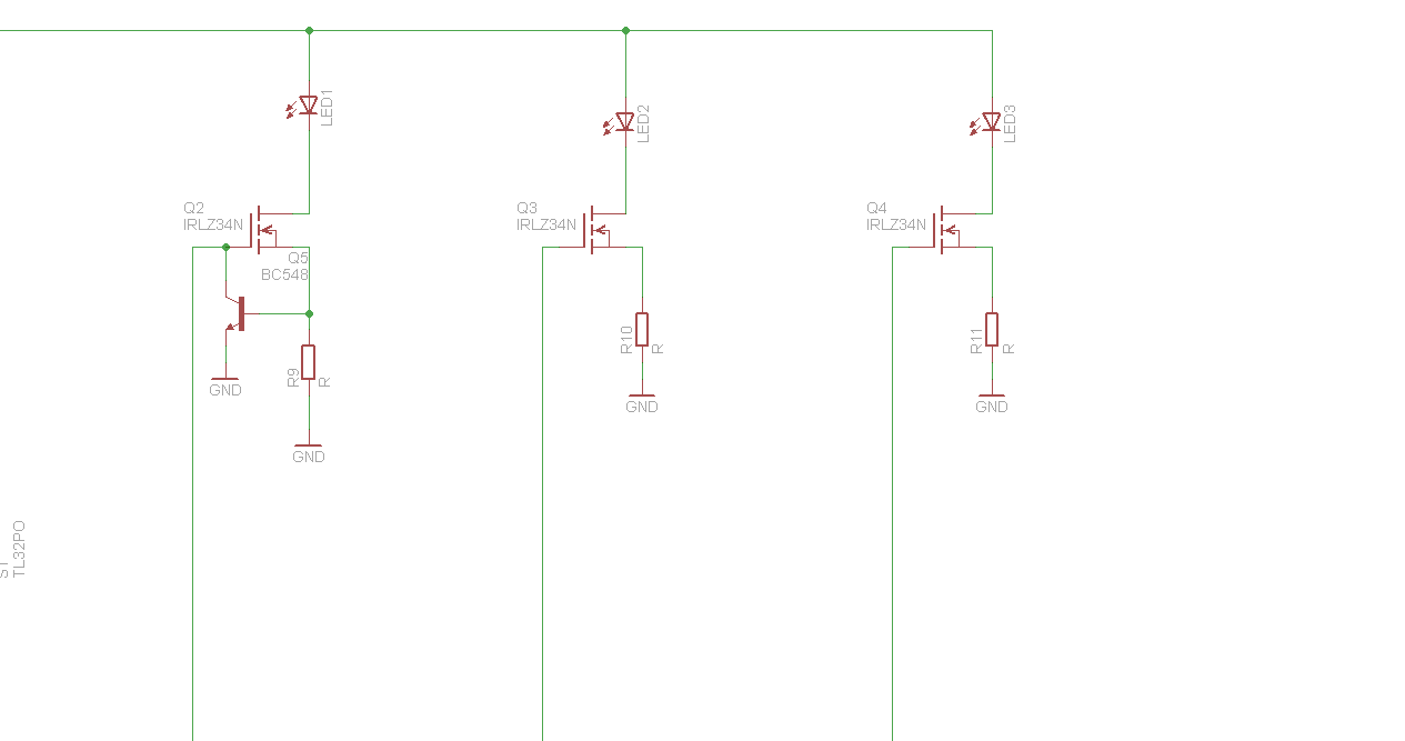

Nicht deine Frage, aber eine anderen Sache die mir aufgefallen ist: Bist du dir sicher, dass die FETs voll durchschalten? Welche Spannung fällt über den Serienwiderständen der LEDs ab?
CMOS Technik halt. Hat mich früher beim Basteln auch schon manchmal zu Weißglut gebracht wenn mal wieder nicht alle Pins sauber beschalten waren. Das sind dann die Erfahrungen die man so mit der Zeit sammelt. Ist ähnlich die die 100nF als Blockkondensator. Weshalb es auf dem Steckbrett funktioniert kann ich auch nicht sagen ausser eventuell Glück gehabt ging mir damals meist so ähnlich. Gruß Kai
Stefan schrieb: > Nicht deine Frage, aber eine anderen Sache die mir aufgefallen ist: Bist > du dir sicher, dass die FETs voll durchschalten? Welche Spannung fällt > über den Serienwiderständen der LEDs ab? Gute Frage...LoL Leider hatte ich zum RGB Monster kein Datenblatt. Ich ging mal davon aus, wenn 10 Stück in Reihe sind, werden die wohl mit ca 350mA betrieben, wie die standard 1W Dinge. Ich habe mal so pi mal daumen auf 300-350mA Durchgangsstrom eingestellt. Müsste ich mal nachmessen... Diese Konstallation IRLZ34 hatte ich schon verwenet bei einer 3W RGB Lampe Notfalls könnte ich noch einen Bc pro FET zuschalten

Die FETs passen schon. Ich meine nur, dass dir wegen dem Spannungsabfall über den Serienwiderständen dein Vgs wegbricht und die FETs nicht voll durchschalten. Einen zusätzlichen Treiber braucht's da nicht (zumal ich die Schaltung da gar nicht verstehe). Häng einfach die Serienwiderstände über die FETs und du musst nicht weiter drüber nachdenken.
zum Fehler: Wie schon von anderen erwähnt, bei CMOS-ICs NIE Eingänge offen lassen! Die sind dermassen hochohmig, dass irgendwelche E-Felder sie zum durchschalten bringen. So eine schummrige Geisteranzeige könnte zum Beispiel daher kommen, dass der Lamp-Test Eingang mit 50Hz oder 100Hz toggelt. zum LED-Strom. diese China-RGB-Böller haben meist 350mA Strangstrom (pro Farbe). Da die Qualität solcher LEDs grosse Schwnkungen unterliegt (von 1a bis Produktionsauschuss) würde ich eine Solche LED nicht höher als mit ca. 2/3 des Nennstroms betreiben. Die Effizienz ist so besser und die Lebensdauer ebenfalls.
Stefan schrieb: > Die FETs passen schon. Ich meine nur, dass dir wegen dem Spannungsabfall > über den Serienwiderständen dein Vgs wegbricht und die FETs nicht voll > durchschalten. Sollen sie ja nicht. Das sind Stromsenken. XL

Die MosFETs werden aber nicht gekühlt, daher würde ich die Wärme an den Widerständen und nicht an den MosFETs erzeugen. Schalte den MosFET ganz durch indem du die Widerstände in die Versorgungs-Leitung hängst, danach die LEDs und zum Schluss die MosFETs (also Source) direkt nach Masse gehen lassen. Mach das Gehäuse auch nicht so dicht zu, sonst kann die Luft nicht zirkulieren. Am besten wäre es wohl wenn der Kühlkörper direkt in der Luft hängen würde (außen am Gehäuse) oder ein Lüfter bläst immer etwas Luft durch.
Also bei 28V Versorgung sind die Mosfets kaum warm... ja die Widerstände kann ich hinter den LED Schalten also direkt in die Drain Leitung. Source dann auf GND Der Deckel wird dann so ausgefräst, daß der KK "etwas" rausguckt. Obendrüber kommt dann ein 70x70x70 Acrylwürfel mit einer Vertiefung für das Modul... Habe kurz mal eine Simulation aufgebaut... Spannend finde ich, daß beim gleichen Source Widerstand bei Rot und Grün der gleiche Strom fließt. Die Leds haben aber andere forwardspannung. Habe mal auch die Mod File von FET gepostet, falls fehlen sollte..

Die Gate Spannung für "zu" liegt bei 2.5V und für "gerade so offen damit schon ordentlich Strom rüber kann" liegt meinetwegen bei 3V (und du lässt 5V ans Gate gehen). Du hast z.B. einen 7.3 Ohm Widerstand gewählt und jetzt fließt ein Strom von 300mA über den Widerstand, es fallen bei 300mA 2.2V am Widerstand ab und das Gate hat sich deshalb soweit geschlossen (jetzt 2.8V Gatespannung) dass nur noch der entsprechende Strom fließt. Man kann damit also eine einfache, nicht gut berechenbare Stromquelle bauen, die MosFETs werden aber dabei trotzdem warm. An den 10 in Reihe geschalteten roten LEDs müssten 18,5V abfallen.
Thomas der Bastler schrieb: > Spannend finde ich, daß beim gleichen Source Widerstand bei Rot und Grün > der gleiche Strom fließt. Die Leds haben aber andere forwardspannung. Na logisch ist das so. Du hast ja die FETs als Konstanstromquelle (bzw. -senke) a'la http://commons.wikimedia.org/wiki/File:Konstantstromquelle.PNG beschaltet. Die konstante Steuerspannung sind die 5V von deinem AVR. Allerdings baut man diese Schaltung normalerweise bipolar statt mit einem MOSFET, weil U_be weniger stark variiert (Exemplar, Temperatur) als die Schwellspannung des MOSFET. Ich würde eine Schaltung a'la http://www.mikrocontroller.net/articles/Datei:Ksq.png empfehlen. Dabei kann T1 auch ein logic level MOSFET sein und T2 irgendwas kleines. R1 mit 2x 1R in Reihe gibt ca. 330mA. R2 mit ca. 1K kommt vom AVR. XL

Super Danke an Christoph Z. schrieb: > zum Fehler: Wie schon von anderen erwähnt, bei CMOS-ICs NIE Eingänge > offen lassen! Die sind dermassen hochohmig, dass irgendwelche E-Felder > sie zum durchschalten bringen. So eine schummrige Geisteranzeige könnte > zum Beispiel daher kommen, dass der Lamp-Test Eingang mit 50Hz oder > 100Hz toggelt Problem gefunden, gelöst. jetzt ist die Anzeige auch korrekt. Muss nur noch die passende Source Widerstände ermitteln, daßß ist die Lampe fertig.
Habe noch eine Frage. gerade habe ich ein Datenblatt von meinem RGB bekommen. Parameter die wichtigsten Water Clear Emitted Color Red, Green, Blue Viewing Angle 120° Forward Current 350mA Forward Voltage Red 24V to 28V Green 30V to 36V Blue 30V to 36V Ich würde dann den Widerstand nicht am Source anschliessen sondern hinter der LED am Drain. Das Modul würde ich dann mit 34V versorgen.NT baue selber kein Problem. Für die Farbe ROT würde ich einen 2W Widerstand nehmen mit 27 Ohm Für Grün und Blau 6.8 Ohm. So wäre ich gut unter 350 mA Passt es so ? PS: KSQ kommt jetzt nicht in Frage. Mit dem IRLZ geht auch gut, aber bin bei 26V Versorgung. ROT OK aber Grün und Blau, logisch , ziemlich schwach.
Noch eine weitere Frage was ist besser 32V für das RGB Modul : 36V - LM2576adj Modul - 32V - Tracomodul ( vorhanden ) 5 V oder 36V - LM317 - 32V - Tracomodul ( vorhanden ) 5V
Thomas der Bastler schrieb: > gerade habe ich ein Datenblatt von meinem RGB bekommen. > Forward Voltage > Red 24V to 28V > Green 30V to 36V > Blue 30V to 36V > Das Modul würde ich dann mit 34V versorgen. > NT baue selber kein Problem. Aha. Und die 2V die dir da evtl. fehlen zu den 36V, die kommen woher? > PS: KSQ kommt jetzt nicht in Frage. Weil? Ob du die 2W nun in einen Widerstand oder einem MOSFET verheizt, ist am Ende egal. Allerdings kannst du mit der MOSFET-KSQ deine Betriebsspannung näher an die LED-Flußspannung legen und so Energie sparen. Und der Strom bleibt wirklich halbwegs konstant. > Noch eine weitere Frage was ist besser 32V für das RGB Modul : > 36V - LM2576adj Modul - 32V - Tracomodul ( vorhanden ) 5 V oder > 36V - LM317 - 32V - Tracomodul ( vorhanden ) 5V Weder noch. Wenn du sowieso ein Netzteil bauen willst, dann laß doch da gleich noch 5V rausplumpsen. Wenn es ein Schaltnetzteil (Sperrwandler) ist, dann mach noch eine Wicklung für 6-7V drauf und pack eine LDO dahinter. Das Gemüse an den 5V braucht doch kaum Strom, oder? XL

Nun so nebenbei bemerkt. Der Vorschlag den Widerstand in den Drain Kreis einzubauen ist schlechter. Die Leistung, die am Widerstand verbratet wird erfodert einen 5W Typ. ( Strom ca 320 mA ) Passt bei mir in den vorhandenen Platzverhältniss nicht rein. Wenn Der Widerstand in den Sourcekreis ist, reicht ein 2W Typ. Die Leistung wenn am IRLZ verbratet wird, ist was Wärmeentwicklung anbelangt für mich besser. Ein kleiner gemeinsamer KK für die 3 Stck ist besser dann für mich.
