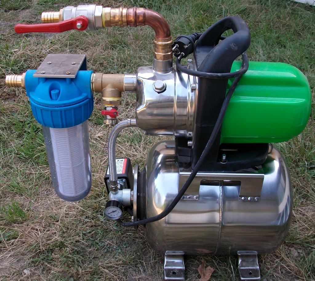

Ich habe eine neue Pumpe für das Gartengrundstück gekauft, eine Einhell
BG-AW 1136. Während die Pumpe meistens (!) problemlos funktioniert,
versetzt sie sich manchmal (etwa aller 3...4 Tage mal) in einen Zustand,
der mich schier verzweifeln lässt: Obwohl das Pumpengehäuse voller
Wasser ist (was man durch den transparenten Deckel vom Vorfilter gut
sehen kann), saugt sie einfach nicht. Beim Einschalten sinkt der
Wasserspiegel hinter dem Fenster um 1..2 Zentimeter und sonst passiert
Nichts weiter.
Ich schraube dann den Vorfilter-Deckel ab, forme mit zwei Händen eine
Art Adapter und puste kräftig in die geöffnete Vorfilter-Kammer. Dann
gurgelt es in der Pumpe, das Wasser im Vorfilter sinkt etwas und beim
nächsten Einschalten saugt sie dann wieder.
Hat jmd. eine Idee, wie man das Problem dauerhaft lösen kann?

Da wird wohl eine Luftblase im Ansaugbereich Ursache des Problems sein.
Die Pumpe wird nämlich nicht selbst ansaugend sein. Ich würde es mal
mit einem an geeigneter Stelle installierten Entlüfter aus dem
Heizungsbereich versuchen. Garantieren, dass das Problem damit
gelöst wird, kann ich aber nicht. Muss man halt versuchen.

Was ist am Ende des Saugschlauches/-rohres?
Ein Fußventil (Rückschlagventil)?
Evtl. das mal unter die Lupe nehmen, ob es noch sauber schließt, oder
der Saugschlauch hat einen Riss.
Bei mir hat ein Rückschlagventil direkt an der Pumpe (Druckseite)
geholfen, das Wasser läuft nicht zurück in den Saugschlauch und der
Druck ist sofort da. Eventuelle Undichtigkeiten im Filter sind damit
auch weitgehend egal.

Der klassische Weg ist eigentlich das Rückschlagventil und ein dichtes
Saugrohr - wenn das undicht ist, hilft das Rückschlagventil an der Pumpe
nämlich auch nichts, da die Wassermenge in der Pumpe dann nicht mehr
ausreicht, um genügend Unterdruck zu erreichen.
Für mich klingt das entweder nach einem undichten (verschmutzten)
Rückschlagventil oder nach undichtem Saugrohr.
Eine zusätzliche echte selbstansaugende Pumpe, wie z.B. die Kolbenpumpe
geht dann natürlich, ist aber schon ein erheblicher Aufwand.

Du brauchst am Ende des Ansaugschlauchs ein Rückschlagventil. Ohne ein
solches klappt das nie.
Dann solltest Du keine Schleifen / Bögen im Ansaugteil haben, in sich
evtl. Luft sammeln kann, die lässt sich nämlich verdichten / verdünnen
und verhindert so ein Ansaugen.

Der Brunnen ist alt und nicht sehr ergiebig. Die Verbindung auf der
Saugseite ist dicht und endet am Brunnenrohr in einem nagelneuen
Rückschalgventil. Soweit ich durch den durchsichtigen Deckel des
Vorfilters beobachten kann, saugt die Punpe aber nicht nur Wasser aus
dem Brunnen, sondern auch Luft. Wird in regelmäßigen Abständen Wasser
entnommen, saugt die Pumpe den Schaum einfach mit weg. Wenn aber länger
kein Wasser entnommen wird, bildet sich statt dessen eine große
Luftblase, die die Pumpe ausser Gefecht setzt ... soweit meine Theorie.
Spricht etwas dagegen?
Andere Frage: Was kann man dagegen tun?

Wenn der Ansaugtrakt definitiv dicht ist, kann's ja nur an der Pumpe
selbst liegen.
Hat sie evtl. mal Frost gesehen? Ein Haarriss im Pumpengehäuse könnte
den beschriebenen Effekt hervorrufen. Oder der Filter ist undicht.
Die Saugseite zieht definitv Luft, wenn auch langsam.

Zu deinem Brunnen: Setz das Ansaugrohr tiefer, so dass keine Luft mehr
kommt. Bau einen Sensor mit dazu ein, der feststellt ob noch Wasser zum
Pumpen da ist.
Frank Esselbach schrieb:
> Wenn aber länger
Das wirds wohl sein. Das noch vorhandene Wasser im Saugrohr sinkt dann
wieder zurück in den Sumpf und im Saugrohr bleibt lediglich Luft zurück.
Damit kommt die Kreiselpumpe voraussichlich nie richtig klar. Ich sehe 2
Möglichkeiten für eine 'richtige' Lösung:
* Du regenerierst den Brunnen oder bohrst einen neuen.
* Du installierst eine Rohrpumpe, z.B. sowas hier:
http://www.ebay.de/itm/Tiefbrunnenpumpe-Tauchpumpe-Brunnenpumpe-Rohrpumpe-Pumpe-Wasserpumpe-Gartenpumpe-/290910373187
Als 'quick&dirty' könntest du natürlich auch eine grosszügige
'Angiessmethode' einbauen. Falls du Leitungswasser auf dem Grundstück
hast, wäre das ein T-Stück und ein Hahn, mit dem du das Saugrohr
auffüllst, bevor du die Pumpe anwirfst.

Und wieder ist Wochenende und die Pumpe macht mich langsam wahnsinnig.
Die letzten Postings schienen zwar eine brauchbare Theorie abzugeben,
aber irgendwie ist doch Alles anders bzw. da muss noch eine weitere
Tatsache "mitspielen", die ich bis jetzt nicht durchschaut habe.
Wenn also die Wassersäule im Brunnen absinkt, dann müsste es ja helfen,
den Deckel am Vorfilter zu öffnen und die Pumpe von dort mit Wasser zu
füllen. Da gehen dann so geschätzte 2...3 Liter 'rein und manchmal (aber
nur manchmal) beginnt die Pumpe nach dem Zuschrauben des Deckels und
Einschalten auch wirklich zu saugen. Das Geräusch kenne ich inzwischen
ganz genau, ich weiss sofort, ob sie saugt oder nicht. Damit meine ich
übrigens noch nicht mal die Frage, ob die Pumpe tatsächlich Wasser
"hochbekommt", sondern erstmal nur, ob sie überhaupt Unterdruck erzeugt.
Viel öfters aber sinkt lediglich der Wasserspiegel im Vorfiltergehäuse
um einige Zentimeter und die Pumpe erzeugt ein typisches
"Leerlaufgeräusch", relativ leise und ohne den "Rauschanteil" des im
Gehäuse verwirbelten Wassers. In diesem Zustand kann ich sogar den
Deckel offen lassen bzw. aufschrauben, es besteht Null Unterdruck, das
Wasser wird einfach nicht weggesaugt. Schalte ich in diesem Zustand die
Pumpe ab, gibts irgendwo im Inneren ein Blubbergräusch und die fehlenden
Zentimeter Wasserstand im Vorfiltergehäuse kehren zurück.
Eigentlich sollte doch das Wasser beim Angießen quasi von selber in die
Pumpe hineinlaufen oder sogar hindurch und nicht im Vorfiltergehäuse
stehenbleiben, oder? Das Pumpen-eigene Rückschlagventil befindet sich am
Filtereinsatz, den ich zum Auffüllen herausnehme, das kann also nicht
der Grund für diesen Stau sein.
Durch endlose Probiererei und z.B. dem Hineindrücken des Wassers aus dem
Vorfiltergehäuse in die Pumpe mittels aufgelegter Abfluss-Gummiglocke
("Klo-Stuker") geht es dann irgend wann - mal beim zweiten Versuch,
manchmal aber auch nach dem zwanzigsten noch nicht. Besonders nervig ist
dabei jedesmal das Auf- und Zuschrauben des Filterdeckels mit mehr als
20 Umdrehungen.
Wenn ich nun feststellen müsste, dass die Pumpe kaputt ist, dann wäre ds

Heute habe ich mein neues Hauswasserwerk (siehe Bild) in Betrieb
genommen.
Der kleine Anschluss mit Kugelhahn zwischen Filter und Sauganschluss
dient der Befüllung des Filters und teilweise des Saugschlauches.
- Schläuche drauf, alle Hähne aufgedreht
- Füllschlauch drauf und laufen lassen
- Pumpe einschalten
Nach ca. 2 Minuten konnte ich den Füllschauch abmontieren und das Teil
lief selbstständig. Saugschlauch mit Fußventil ist 10m lang,
Wasserspiegel ca. 1,1m unter Erdniveau.
Wichtig ist ein freier Auslauf auf der Druckseite, möglichst 1".
Sollte also funktionieren.

Ich habe jetzt einen einigermaßen akzeptablen Zustand erreicht.
Hinter der Pumpe befindet sich noch ein 20L-Druckkessel mit
Gummimembrane in der Leitung. Diesen habe ich nun höher als die Pumpe
aufgestellt (stand vorher tiefer).
Das in der Pumpe eingebaute Rückschlagventil wirkt trotz der Tatsache,
dass es neu und unbeschädigt ist, bestenfallse als "Rückstrombremse",
sperrt aber nicht vollständig. Zusätzlich befindet sich ein neues
Messing-Rückschlagventil ausserhalb der Pumpe am Brunnenrohr.
Das Alles hat zur Folge, aufgrund von trotzdem vorhandenen
Undichtigkeiten beider Ventile, dass ohne Wasserentnahme der Inhalt des
Kessels in einem Zeitraum von etwa 2 Stunden teilweise in den Brunnen
zurück gedrückt wird. Irgendwann springt die Pumpe für etwa 30 Sekunden
an und stellt den zum Abschalten erforderlichen Druck wieder her.
Somit steht auch nach einer ganzen Nacht ohne Entnahme noch Wasser
bereit. Tendenziell verlängern sich die Pausen zwischen den
Nachpumpungen übrigens - am Anfang waren es ca. 20 Minuten ...
