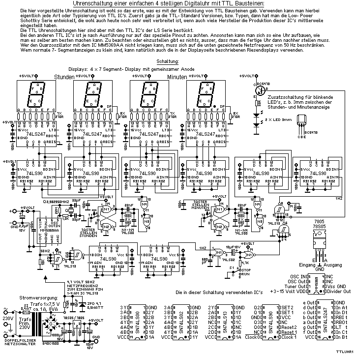

Ich möchte mir diese Digital - Uhr nachbauen , doch leider hab ich
gerade festgestellt dass der IC 74LS13 nicht mehr Lieferbar ist .
Habe jetzt schon mehrere Stunden im Internet und in einer Database nach
einem Vergleichstyp gesucht aber konnte leider nichts finden.
Kann mir hier zufällig jemand weiterhelfen , gesucht wird ein
Vergleichstyp mit gleicher oder ähnlicher PIN - Belegung und mit
ähnlichen Betriebsdaten.
Kann evtl sogar ein anderer Typ aus der 47LS... Serie verwendet werden ?
Gruß Benny
von Harald W. (wilhelms)
Dann solltest Du nicht unbedingt mit veralteten TTL-Bausteinen
arbeiten, sondern wenigstens auf CMOS umstellen.
> doch leider hab ich
Der 7413 ist ein gewöhnlicher Schmitttrigger. Stattdessen kannst Du auch
jeden anderen Schmitttrigger nehmen.
Gruss
Harald

Du brauchst nur Inverter mit Schmitt-Trigger-Eingängen, dürfte nicht

Du könntest einen 74HCT132 nehmen und entsprechend anders verschalten.
von (prx) A. K. (prx)
Schmitt-Trigger Inverter enden auf 14 statt 13.
Wieso in der Schaltung allerdings geschlagene 8 Inverter mal aus 4-Input
und mal aus 2-Input Gates gebaut werden, noch dazu fast alle verdoppelt,
also rein als Treiber, erschliesst sich mir auf die Schnelle grad nicht.
Zudem umschleicht mich der Eindruck, dass dort, wo Schmitt-Trigger
sinnvoll wären, keine sind. Und dort wo sie sind, sie nicht dafür
gebraucht werden.
Jedenfalls hat bei der Auswahl der ICs wohl eher der Füllgrad der
Bastelkiste als der Sinn Pate gestanden.
von holger (Gast)
Das ist ja wohl die schlechteste Uhrenschaltung die ich
je gesehen habe. Wenn man sich den Teil zum stellen der Uhr
ansieht kann einem echt übel werden.

von MaWin (Gast)
> dass der IC 74LS13
Den MM5369 bekommst du noch? Na dann ist ja gut, der Spezialbaustein ist
eigentlich das Killerargument für diese Schaltung.
Du kannst dann den 19k und die 13er weglassen und OUT direkt in CLK des
74HC90 stecken.
Denn für alle LS nimmt man heute natürlich HC.

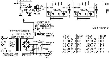

Den 1Hz Takt will ich jetzt aber aus der Netzfrequenz gewinnen.
Ich habe nur noch das Problem wie ich die 50Hz auf 1Hz runtergetielt
bekomme.
Was würdet ihr mir in diesem Fall empfehlen ?
Nimm doch als Taktgeber den Steuerbaustein einer Analogquarzuhr.
Der ist billiger und vielleicht auch genauer, da man diesen ja
problemlos vor dem Einbau überprüfen kann.
Gruss
Harald

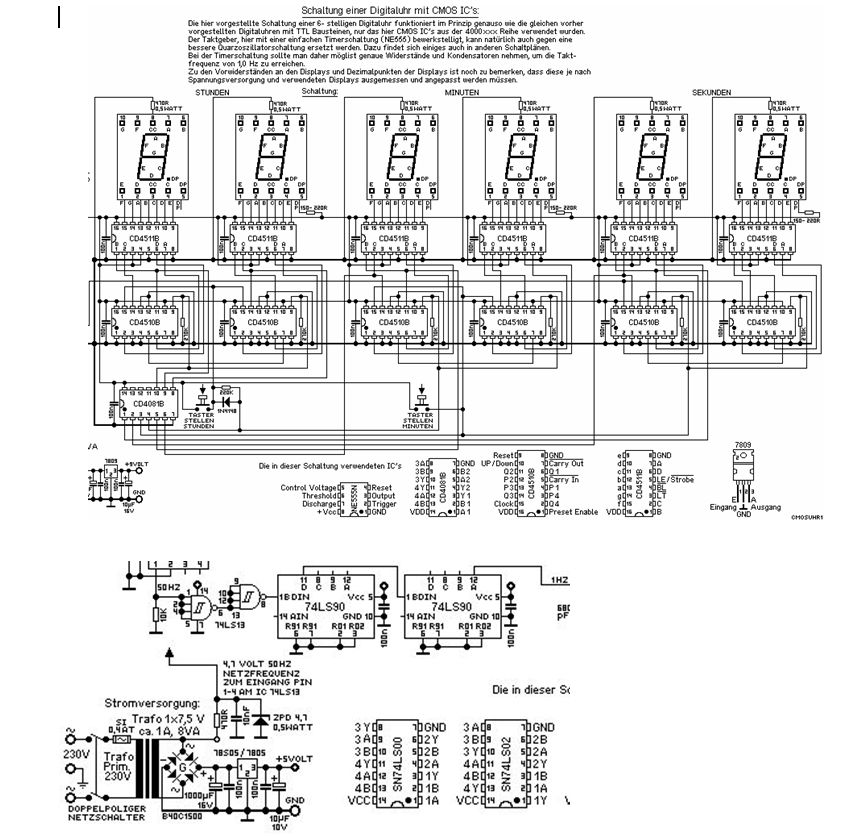

von Wilhelm F. (Gast)
An sich scheint die Schaltung aus der Threaderöffnung ja so weit OK zu
sein, ist halt im Vergleich zu heute was simples aus den späteren
1970-ern. Warum der 74LS13 zum Einsatz kam, dafür kann es auch viele
Gründe geben. Vielleicht war der 74LS14 nicht beschaffbar, die Zeiten
waren diesbezüglich auch erheblich schwieriger als heute, besonders für
private Bastler. Denn im Grunde reicht dort, wo ein Gatter eines 74LS13
ist, ebenso ein Gatter eines 74LS14. Man spart sogar noch einen
Baustein.
Übrigens besitze ich selbst noch einen einzigen nagelneuen 74LS13 aus
dieser Zeit, er war damals für mich auch zu bekommen, der 74LS14 nicht.
Da haben wir es doch schon!
Bei einfachem Ersatz durch CMOS-Bausteine muß man stellenweise etwas
vorsichtig sein: Die RS-Flipflops zur Tastenentprellung beispielsweise
brauchen dann zusätzliche Pulldown-Widerstände an den Eingängen. Auch
andere Eingänge, die mal offen sein können, die ich evtl. übersehen
habe.

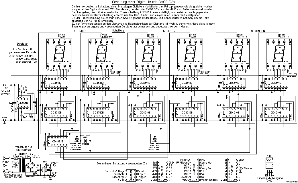

von Benjamin R. (Gast)
Würde das so auch funktionieren wenn ich den Takterzeugungs-teil aus
diesem Schaltplan verwende ? Hab das mal augeschnitten .
Ist der ttl teil überhaupt kombinierbar mit der cmos schaltung ?
Also so ungefähr ?
