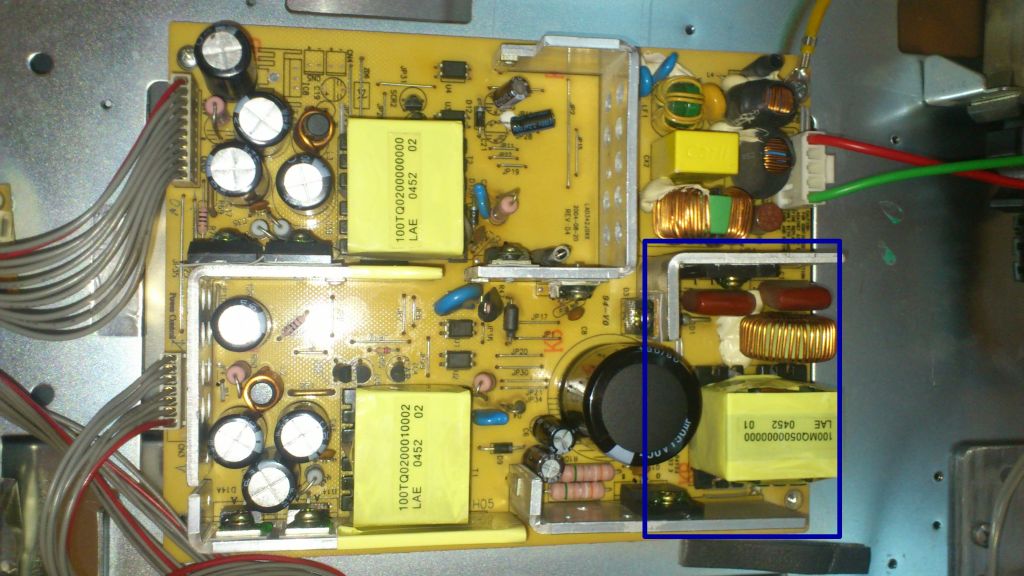

Habe hier einen alten Phocus WMS 30 LCD Fernseher, Netzteil ist ein
LAD342Joxx.
Das Gerät ging erst gar nicht an, bzw immer nur wenn es sehr warm war-->
2 defekte 22µF Elkos auf dem Signalboard. Diese hatten einen ESR Wert
von 7 bzw. 8 Ohm.
Seit dem ich diese getauscht habe läuft der LCD wieder, braucht aber ca
20-30 Sek. zum anlaufen (dabei tickern von ca 2Hz). Läuft danach aber
durchgehend.
Nur tickert das Netzteil während des Betriebs ständig mit einem Tackt
von ca. 10Hz.
Im Standby pfeift es.
Die Sekundärelkos hatte ich vor längerem schonmal nachgemessen
(Kapazität und ESR).
Die 4 "kleinen Elkos" habe ich bereits getauscht. (Die zwei neben dem
Siebelko und auch die zwei oben in der Mitte). Ebenso den Siebelko.
Das Tickern habe ich in dem Bereich ausgemacht, wo ich das blaue
Rechteck drüber gelegt habe.
Es gibt auch ein Rep. Kit für das NT. Habe die PDF dafür mal angehangen.
Dies gibt in UK für schlappe 33 Pfund und alle Teile einzeln auf
Verdacht zu bestellen lohnt sich meiner Meinung nach nicht.

Eingekreist hast Du die PFC. Die Geräusche kommen aus der PFC-Drossel
und werden durch Stromspitzen verursacht.
Eine wahrscheinliche Ursache für diese Stromspitzen ist, dass die
Regelung der PFC nicht rund läuft. Ist die Versorgungsspannung des
PFC-ICs L6562 in Ordnung?

Da muss ich Marcus zustimmen. Meist hängt es mit der falschen
Dimensionierung von R_sense/MULT/CS zusammen. Dann bekommst durch
falsche Messungen plötzlich Stromspitzen welche dann durch das starke
Magnetfeld zu dem Klickern in der Drossen führen.
Manche PFC ICs arbeiten in den unteren Belastungsbereichen auch nicht so
sauber. Habe schön öfter kommerzielle PFC Netzteile gesehen die
ebenfalls geklickert haben.

Ich habe das NT gerade demontiert um nach dem PFC zu schauen und dabei
ist mir aufgefallen, dass der Trafo T2 (links oben auf dem Bild)
ziehmlich heiß wird. Ich würde sagen >60°C.
Kann das normal sein?
Gast #3235722
Wenn der Trafo im Leerlauf schon 60 Grad hat, dann hast Du da 100%ig ein
(weiteres?) Problem. Unter Nennlast sehe ich da kein Problem.

Wenn du den Strom auf der Primärseite mit einer Stromzange
oszilloskopieren würdest, dann würdest du die Stromspitzen und damit den
grund für das Klickern auch sehen. Das PFC-IC soll ja eigentlich dafür
sorgen, dass die Stromaufnahme sinusförmig und in Phase mit der Spannung
ist, und genau das geht beim Tickern schief. Die Ausgangsspannung bleibt
davon eigentlich unberührt. Auch die Temperaturabhängigkeit ist nicht
ungewöhnlich da der relativ hochohmigen "Messteil" recht empfindlich
ist. Kannst ja mal mit Kältespray R2/R3 besprühen.

Du meinst mit R2/R3 die zwei Rosa 3 Watt Widerstände? (Das ist R10 und
R10A)
Diese ziehen das CS Signal des PFC-ICs auf Masse.
> R10A)
Nein, die großen Dinger sind die Shunt-Widerstände R9/R10 (0,XX Ohm ||
0,XX Ohm). Ich habe mich mit meinen Bauteil-Bezeichnung auf das
Datenblatt des L6562 bezogen. Also der Spannungsteiler der an MULT (3)
dran ist. Kann aber auch sein, dass ich mich irre, kenne das IC nicht so
genau.
