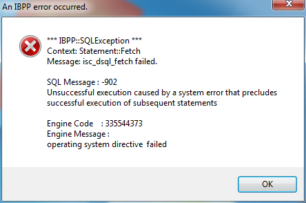

Hallo Forum,
ich nutze Firebird SQL auf mehreren identischen Steuerungen und logge
unter anderem Fehlerzustände in einer Tabelle.
Die Abfragen erfolgen durch
SELECT
   m.CURRTIME,
   p.varname,
   m.FVAL,
   m.ICODE
FROM MESSAGES m
join PARAM p
on p.ID=((m.ICODE-20000)/100)
order by p.ID desc NULLS FIRST;
wobei Fehler in der MESSAGES-Tabelle durch Werte über 20000
gekennzeichnet werden.
Nun zu meinem Problem:
Auf einer Steuerung bricht diese Abfrage mit angehängter Fehlermeldung
ab.
Hierbei konnte ich feststellen, dass die Zeile mit der Berechnung
verantwortlich ist.
Ist der Divisor kleiner 10 (anstatt der 100) wird die SELECT-Anweisung
ausgeführt, ab einem Wert von 10 nicht mehr.
Woran kann dies liegen? Wieso nur bei dieser einen Steuerung?

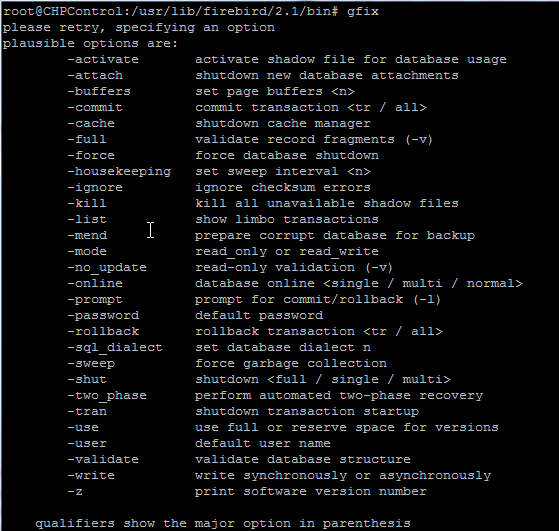

Gast #3253263
validate und full müsste das richtige sein.
gfix -validate db.gdb
oder
gfix -validate -full db.gdb
oder
gfix -full db.gdb
ich muss auch ständig wieder probieren, habe aber gerade keine DB hier
zu testen da.
Gast #3253286
gfix -user xxx -password yyy -validate db.gdb
oder
gfix -user xxx -password yyy -validate -full db.gdb
führt zu:
bad parameters on attach or create database
-secondary server attachments cannot validate databases
gfix -user xxx -password yyy -full db.gdb
oder
gfix -user xxx -password yyy -full -validate db.gdb
führt zu:
incompatible switch combination
please retry, specifying an option

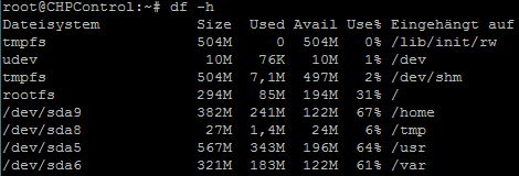

Gast #3255843
Hi Alex, hallo Läubi,
eurer Idee möchte ich als erstes nachgehen, bevor ich an der
Firebird-Version (hallo Peter II) schrauben möchte.
Tatsächlich ist (nur) Version 2.1.3 installiert.
df -h | grep "/tmp"
zeigt mir, das mein /tmp Verzeichnis auch nur 27 MB groß ist und während
der Abarbeitung auf bis zu 73% belegt ist.
Vor der Abarbeitung und nach der Fehlermeldung liegt die Belegung bei
konstant 6%.
Wie erweitert man denn von der Kommandozeile aus eine Partition?

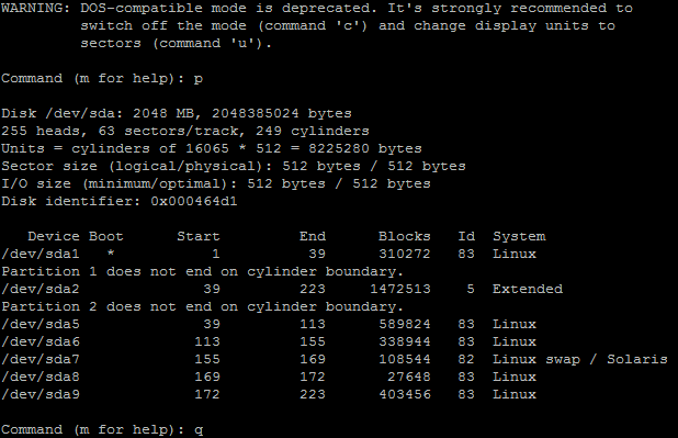

Gast #3255877
Name schrieb:
> offenbar das Home-Verzeichnis. Hier ließe sich noch einiges an Platz
> schaffen und für /tmp abzweigen
nein diese ausgabe hilft nicht weiter.
mache mal
fdisk /dev/sda [enter]
p [enter]
q [enter]
dann zeige uns die ausgabe.
Gast #3255910
Name schrieb:
> bitte sehr - und Danke für eure Hilfe
ja, es gibt wirklich keine Lücke. Man müsste sda8 und sda9 löschen und
dann neu anlegen, dabei gehen die Daten darauf verloren.
Es gibt auch tools die die partion verschieben können, aber davor auf
jeden Fall ein backup machen.
Ich finde so viele partionen auch übertrieben und unhandlich.
Gast #3255912
