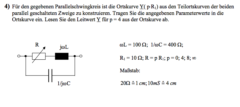

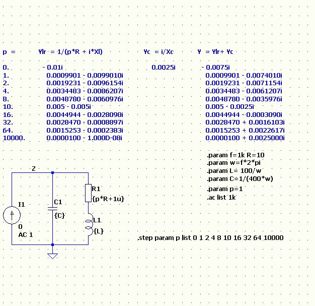

wir sollen in einer Übungsaufgabe Ortskurven zeichnen.
Gegeben ist eine Parallelschaltung
Der Parameter ist
Die Ortskurve von (R+L) in Abhängigkeit von P habe ich schon gezeichnet
und diese Invertiert, da nach den Leitwerten gefragt ist.
Nun habe ich ja noch das C und weiß nicht wie ich das machen soll Ist
das jetzt nur ein Punkt? Es ist ja nicht mit R und somit auch nicht mit
dem Parameter P verknüpft.
Ich habe folgendes überlegt, wobei
Es folgt nun:

Zu zeichnen ist Z dieser Gesamtschaltung.
Der Leitwert von C ist eine Konstante bezüglich p, ergibt in der
Darstellng von Y also nur eine konstante Addition =
Parallelverschiebung.
(Die Rücktransformation in den Z-Bereich wird wohl einen Kreis ergeben)

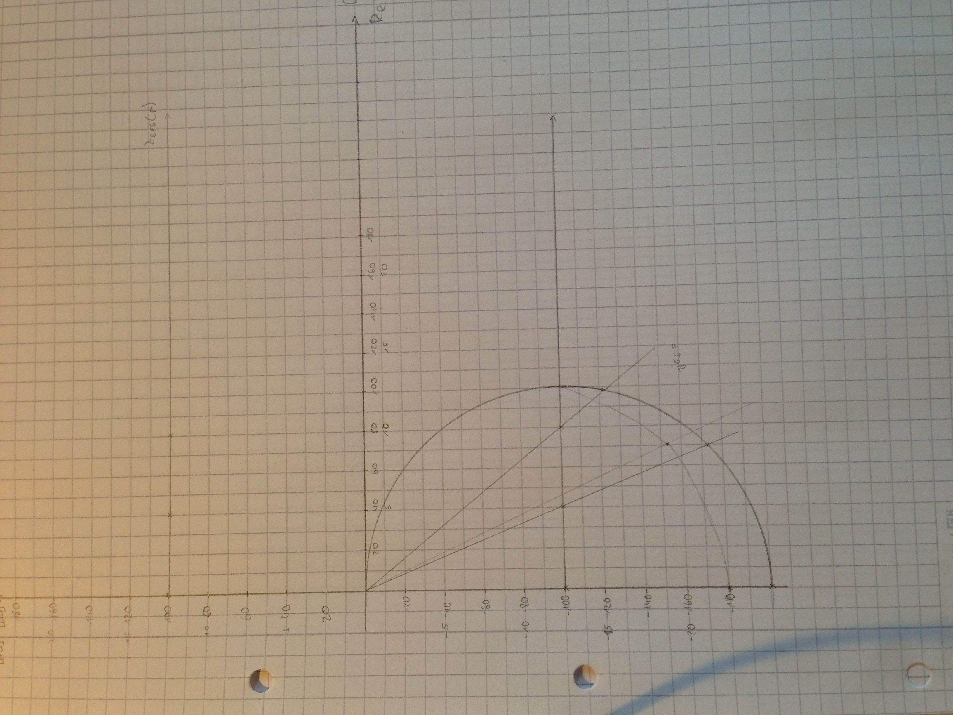

OP #3236136
ich habe ja die Leitwerte von (L+R*p) sozusagen nun auf einem Halbkreis
im 4. Quadranten liegen.
Das invertierte C zeigt ja nun in positive Imaginärteilrichtung. Muss
ich bei der Addition einfach nur die Punkte auf meinem Halbkreis um den
Wert vom invertierten C nach oben schieben?
#3236149
Jo, schießlich sind ja auf dem Halbkreis die Punkte für die diversen
p-Werte.
Und bei jedem neuen p wird ja immer das gleiche Yc addiert, wegen der
paralleschaltung.
Und wenn jedem Punkt einer Kurve der gleiche Wert addiert wird,
entspricht das doch einer Parallelverschiebung.

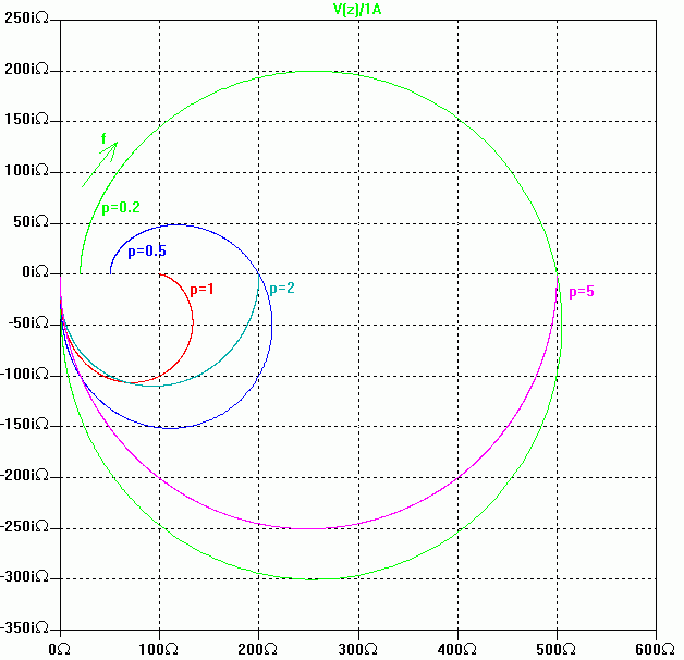

Um eine Ortskurve anzugehen, denn sie ergeben längst nicht immer nur
Geraden und Halbkreise, wenn mehrere Bauteile im Spiel sind, da kann man
sich erst mal zwei Extrempunkte suchen, wo sie beginnt, und wo sie
endet. Um überhaupt mal die Koordinaten zu zeichnen. Der eine liegt bei
Frequenz Null und der andere bei Unendlich.
Ein extremeres Teil wären bspw. zwei Bandfilter Parallel oder in Serie,
die zu unterschiedlichen Frequenzen eingeschaltet sind. Ich sah da auch
schon Kurven, die wie eine Lakritze-Schnecke aussehen, und das waren
noch die schöneren. Also es gibt da vieles.

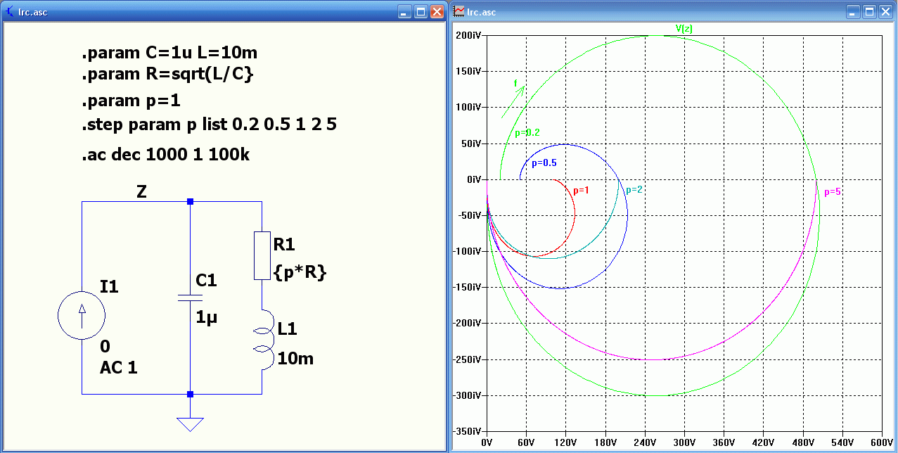

LTspice oder auch PSPICE ist ein gutes Mittel, sich zur Kontrolle von
Ergebnissen von einem Programm die Ortskurve zeichnen zu lassen. Mir
half sowas immer. Genau so, wie mir auch der programmierte
Taschenrechner HP48G im Studium immer zum Kontroll-Ergebnis komplexerer
Berechnung wie z.B. Integralen half. Meistens brauchte ich dann keine
externen Hilfen mehr, Leute, die mir auf die Sprünge helfen. LTspice
erlaubt es, zur Kurvenausgabe in einem mathematischen Term alle
Parameter miteinander zu verrechnen bzw. zu verknüpfen. Im einfachen
Fall gibt man da U/I als Z in einem Graphen aus, oder eben I/U als
Leitwert. Mit einem professionellen und richtigen Ergebnis in der Hand

OP #3237025
Vielen Dank. Habe das Programm direkt im Download nun.
Ich verstehe jedoch ehrlich nicht, was ich falsch gemacht habe, denn
sowas ähnliches hatten wir einmal im Seminar.
Es kann scheinbar doch nur noch an der Addition der beiden Leitwerte
liegen oder sehe ich das falsch?
Übrigens habe ich bei der Musterlösung den Phasenwinkel falsch
angegeben, der ist nämlich 61°.
Ich komme auf einen Winkel von 65°.

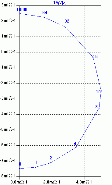

#3239883
Y = jYC +YLR_
Y = j/XC +1/(p*R+jXL)
Rechne oder konstruiere p*R+jXL
Dann invertieren: 1/(p*R+jXL)
Siehe die ersten zwei Bilder zum Invertieren.
http://www.stefan-schenke.de/joomla/index.php?option=com_content&view=article&id=147:ortskurven-grundlagen&catid=42:grundlagen-der-elektrotechnik&Itemid=66
Jetzt noch j/XC addieren.
Die gesamte Kurve siehe Bild.
Die Punkte liegen wohl auf einem (Halb-)Kreis.
